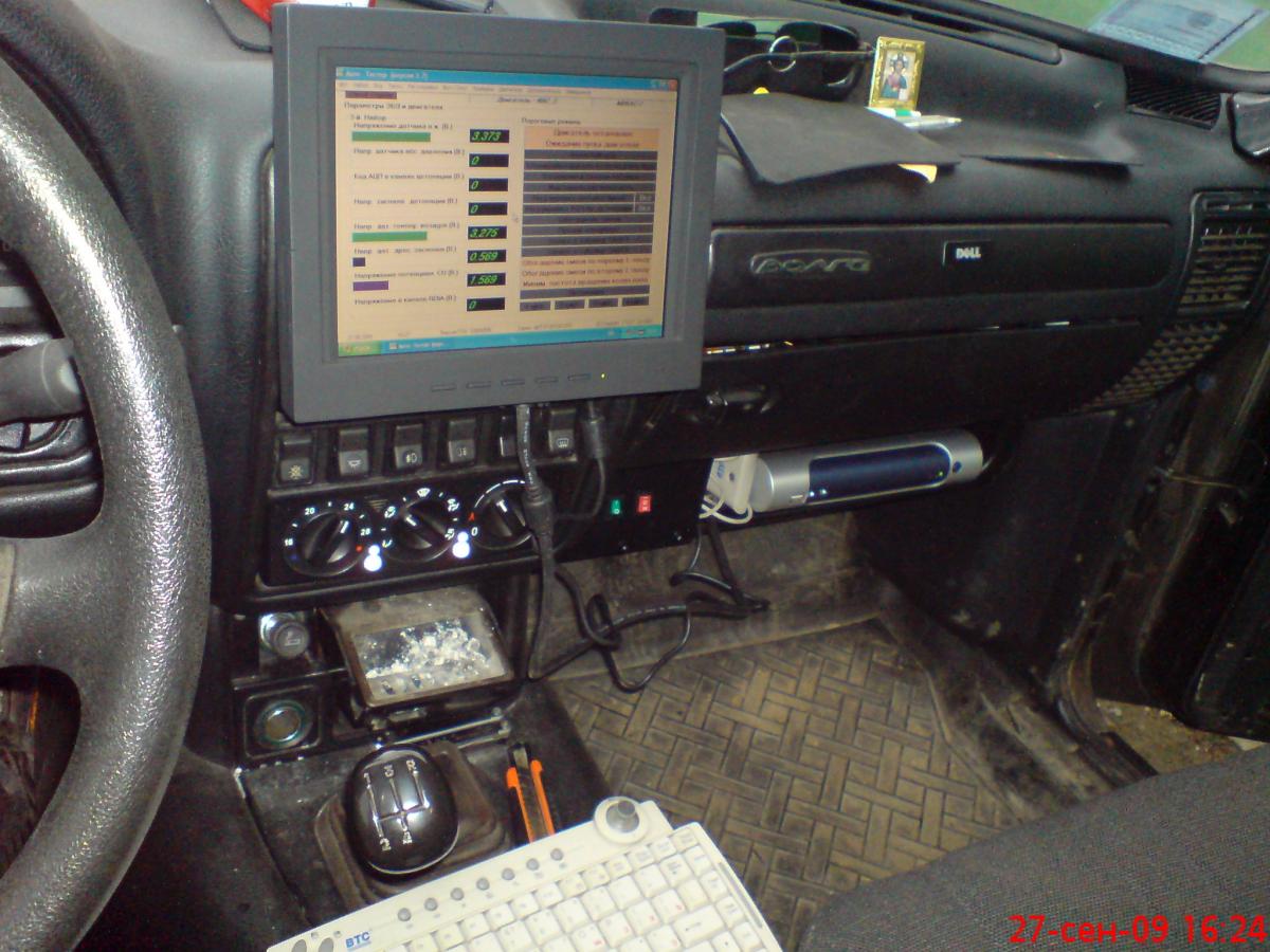

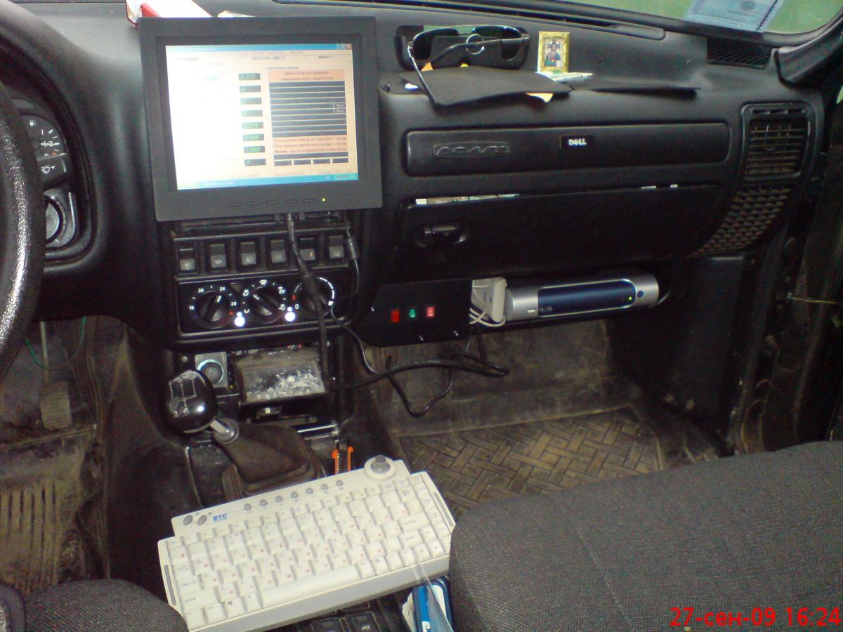

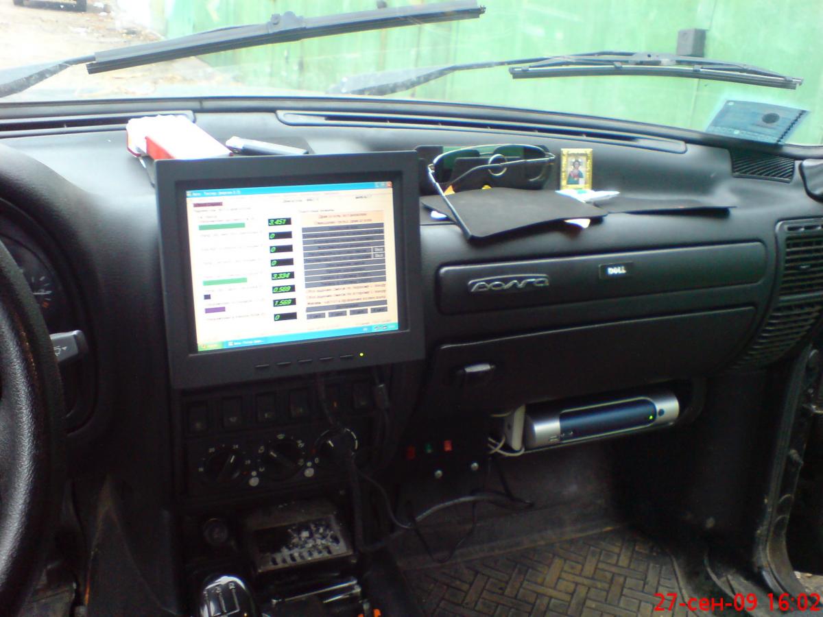

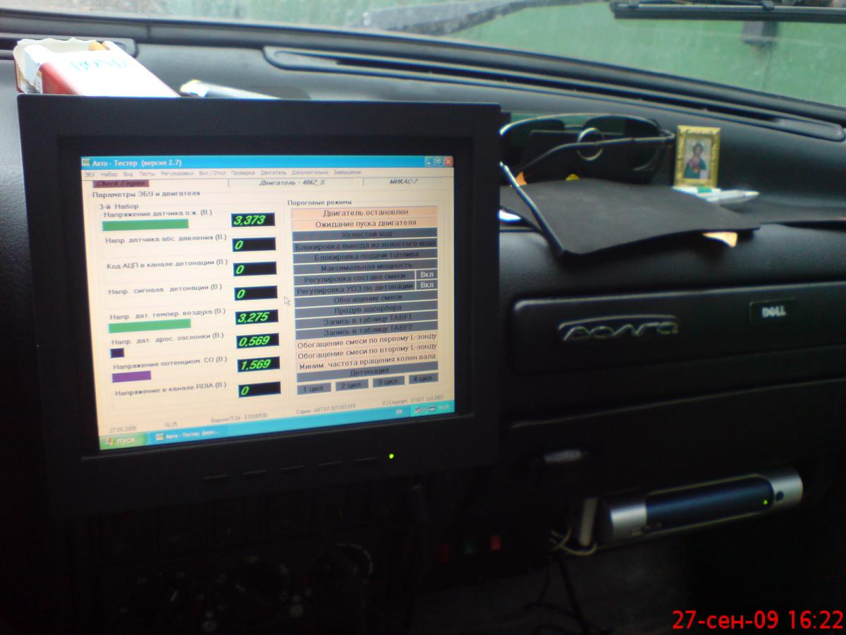

    Проект ешё в середине пути,однако сам уже попробовал,порадовался,и хочется "похвастаться" а заодно послушать мнение и советы братьев.
    Собственно всё упиралось в деньги.Поэтому "счастьем" стал списанный комп от кассового аппарата.
    Комп-533 Мгц,память 128 хард-60Гиг.
    Монитор-8,4". 4х3.
    Несмотря на такую конфигурацию-комп воспроизводит фильмы,музыку и делает диагностику.
    Монитор был обрезан и покрашен.Пока он "лёгкосъёмный",надевается на жалюзи воздуховодов.Поскольку ими не пользуюсь-в дальнейшем хочу сделать его выезжающим из этих самых жалюзей.

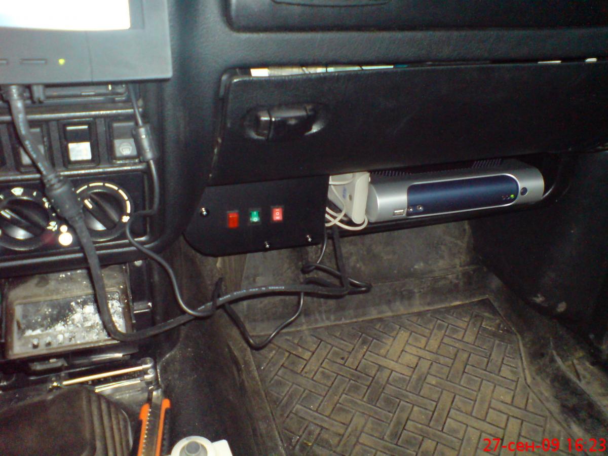

    Комп,вместе с 2-мя БП лежит на полке.Вентиляторов в нём нет-что будет с тепловым режимом-пока не знаю.
    Пока выкладываю фото.

    а про автотестер можно по подробнее как подклюил?
    Спаял К-лайн адаптер,. Набор есть в Чипе-Дипе.

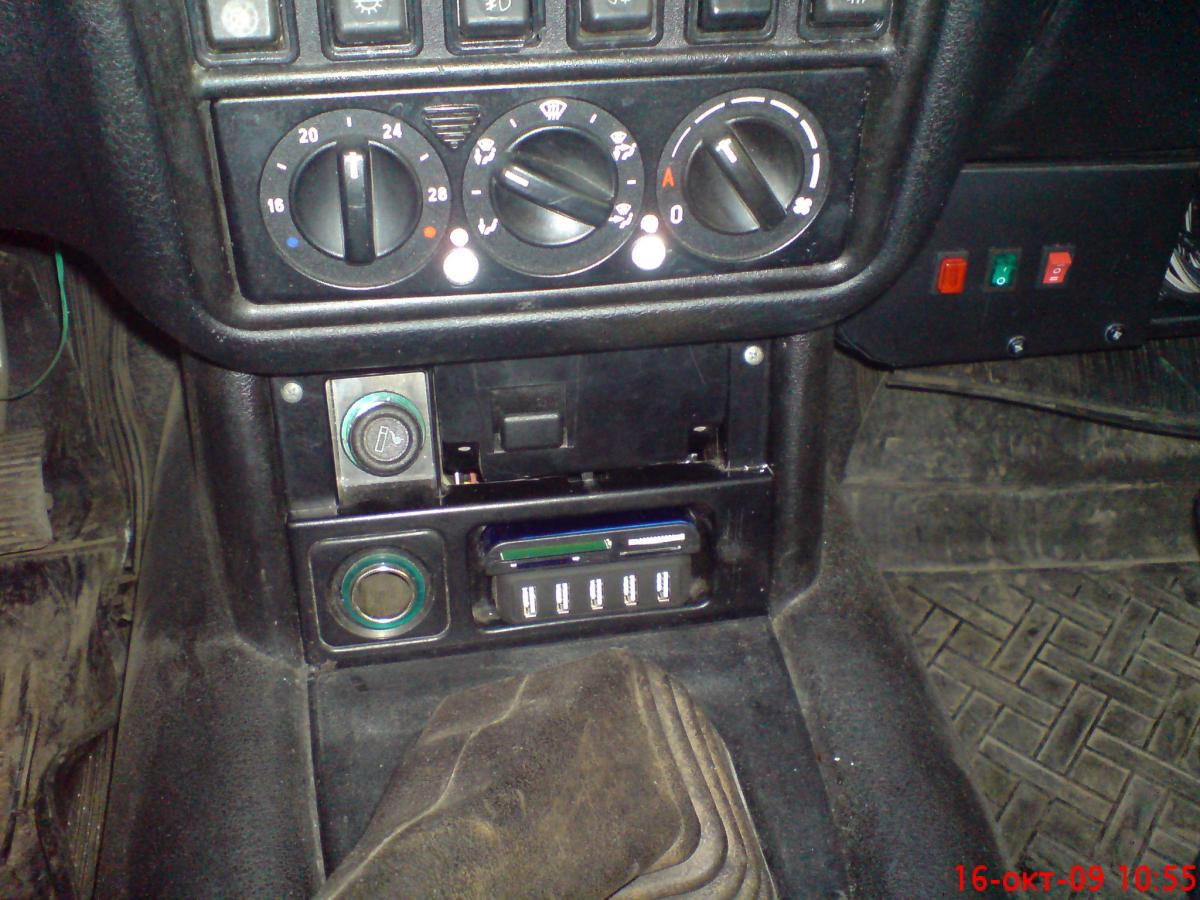

    Две новости.
    1.Нашёл место для картридера и ЮСБ хаба.Если пепельница открыта-то ничего не видно.

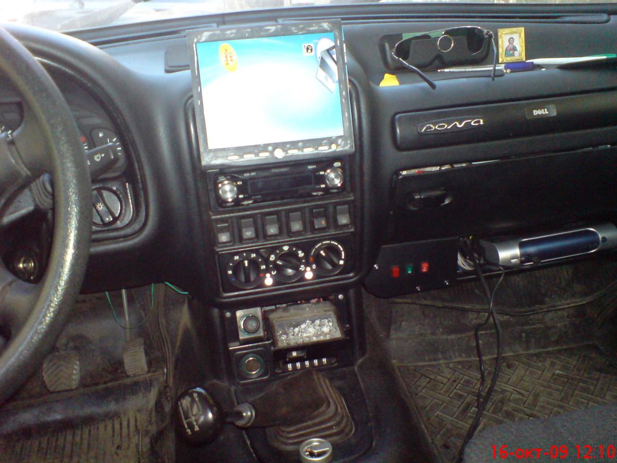

    2.Поскольку есть 3 проблемы-машина ночует на улице.Монитор 7" очень маленький . Хочется оставить магнитолу,что-бы не ставить усилитель,да и на стоянке магнитола меньше кушает электричества.
    Монитор решил делать выдвижным.Из-под жалюзей.
    В закрытом состоянии будут видны жалюзи.В открытом-должно быть как на фото (макета)
    Проблема-монитор 8" 4х3.Еле влезает в "окно" из-под жалюзей.
    Сейчас "мудрю" конструкцию на базе обычного механизма от выезжающей магнитолы.
    Большое спасибо profy5 за предоставленный "материал".!!
    Сейчас ищу маленький трекбол.Где-то видел на сайтах и-потерял.Может кто поможет найти? Только не Гениус 350. А поменьше.
    Пока всё.

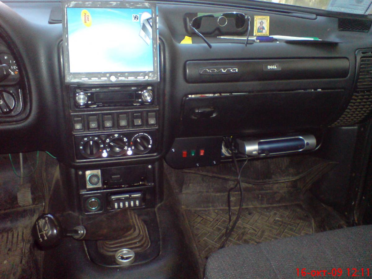

    Наконец нашёл ТОТ самый маленький трекбол!
    Встал-как и было задумано!
    Будет тепло-уберу провод.
