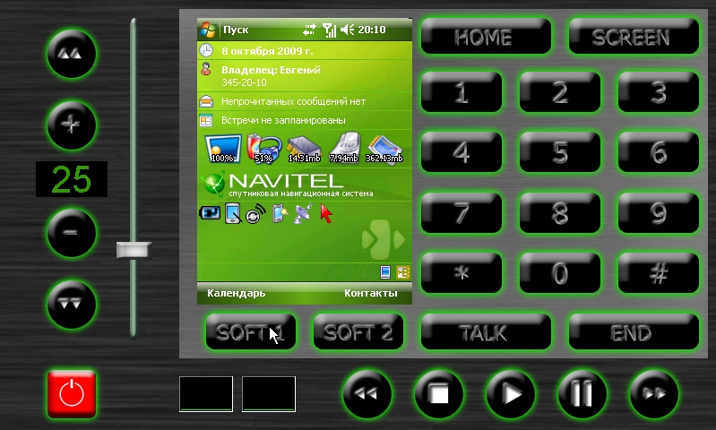

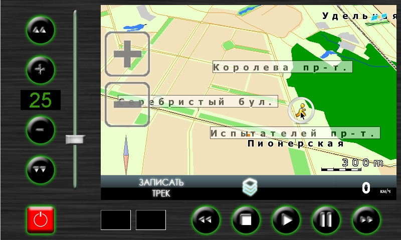

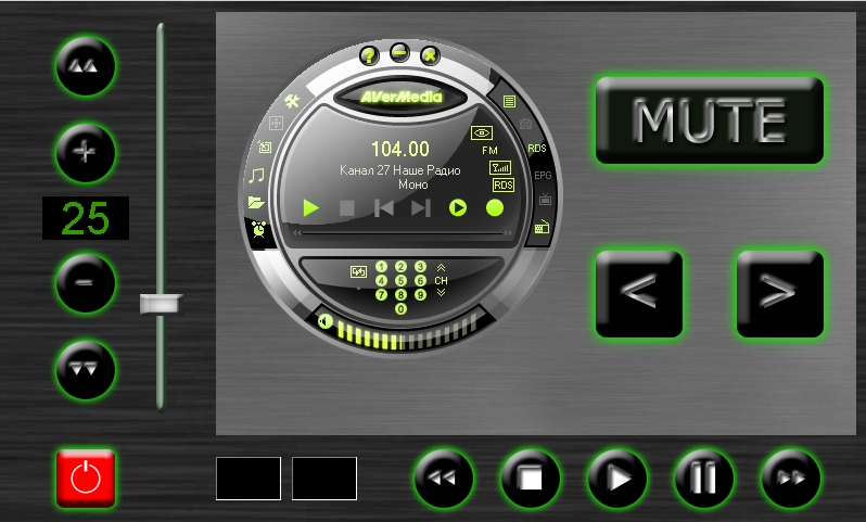

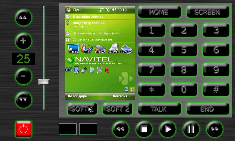

    А как вам такой вариант?
    Основные возможности.
    Multi Media Center 2009 — это оболочка «окно в окне», т.е. внешнее окно (на рисунке оно темнее) - основное, которое не изменяется во время работы, а внутреннее представляет из себя окно для запуска и управления внешними приложениями.
    При запуске MMC читает библиотеку музыки, тэги песен а также изображение альбома. Затем все сортируется по исполнителям, альбомам и порядку песен.
    Запускается песня, которая была активна при последнем выключении.
    Переход между окнами - путем последовательного перебора или непосредственным переходом на окно.
    Причины написания программы:
    Долгое изучение и "борьба" с импортными программами, как платными, так и бесплатными, привели к пониманию того, что мне это не подходит. Как говорится, "или я дурак или лыжи не едут". По понятным причинам не буду здесь приводить недостатки фронт-эндов ( у меня у самого они есть). Но зато удалось реализовать основные идеи:
    - Легкое и быстрое изменение скинов;
    - Встраивание любых внешних приложений и работа с ними через "горячие" клавиши.
ID:	6178   Нажмите на изображение для увеличения.
ID:	6179   Нажмите на изображение для увеличения.
ID:	6180   Нажмите на изображение для увеличения.
