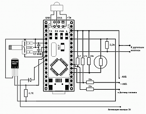

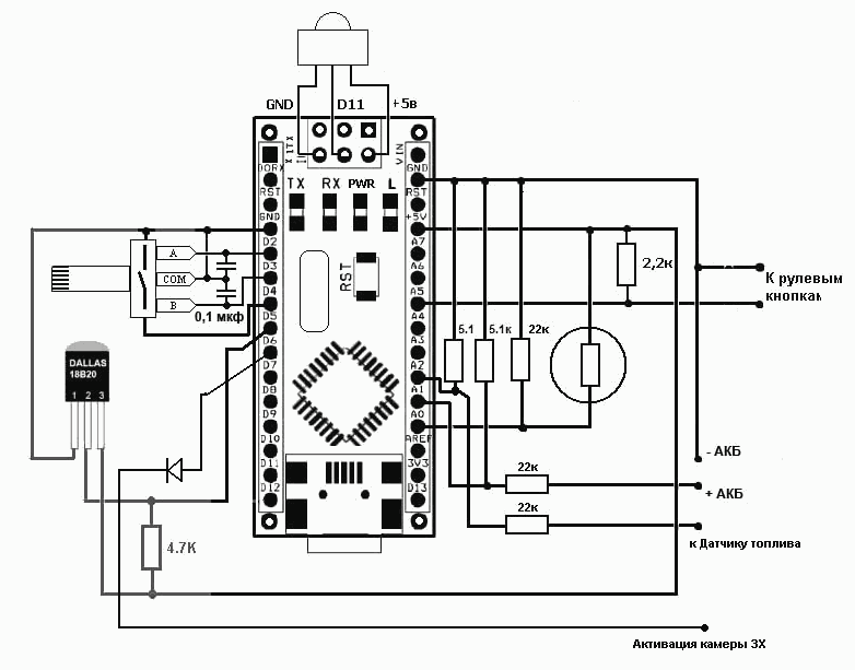

    Объединил в один скетч для arduino: ИК-Пульт, Управление рулевыми кнопками, Энкодер, Авто регулировка яркости, Активатор камеры ЗХ, Задержка включения камеры ЗХ , измерение напряжения, измерение уровня топлива.
    Не нужные функции можно закоментировать в главном цикле loop
    Улучшеный скетч от echo
    Внимание
    Программа работает на прямую с драйвером USB-Моста FT232
    аналоги arduino с другими преобразователями com to usb работать не будут

    Схема
