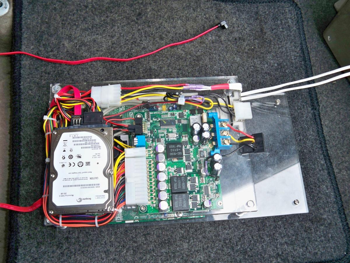

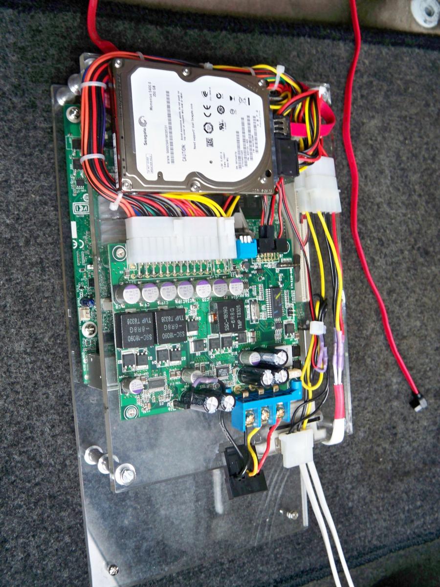

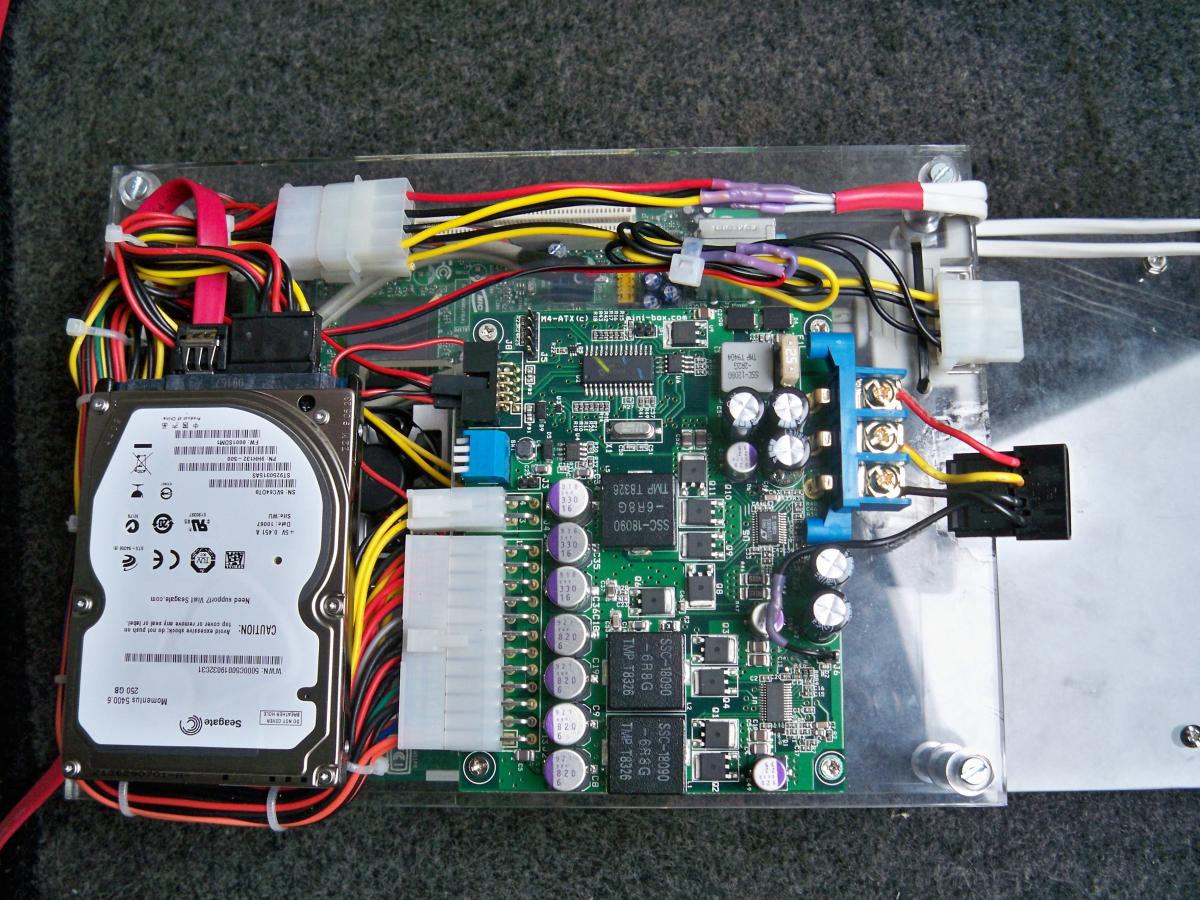

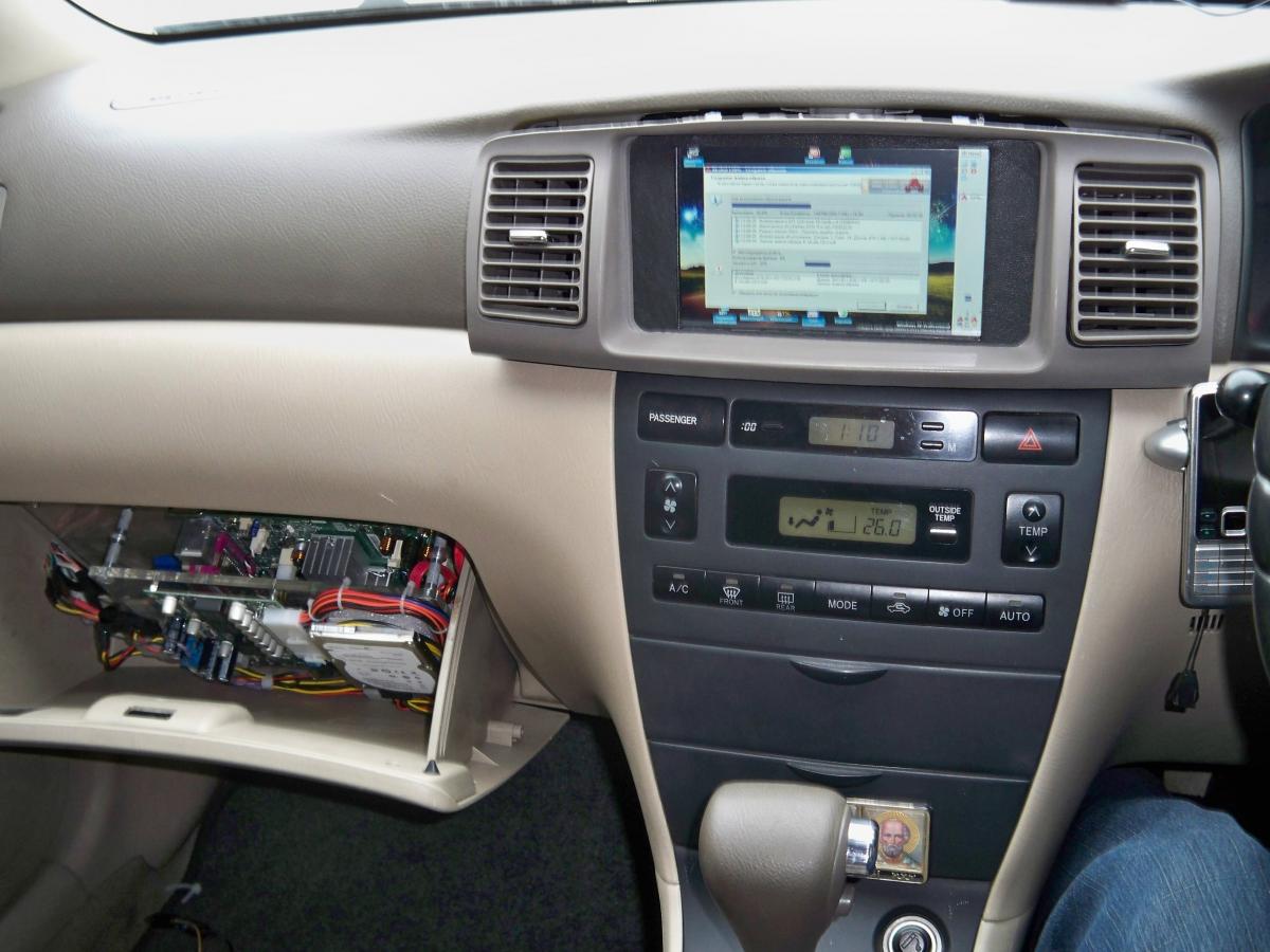

    1. Недельку почитав сайты и проекты, я решил заказать себе БП M4-atx. У нас в городе нашел компьютерную фирму, которая мне привезет БП с ebey, нашел лот на ebey, отправил по почте в контору ссылку лота.....парни в фирме посчитали и сказали, что в Красноярске тебе БП будет стоить 3900р (вместе с доставкой). Три недели пролетели быстро, держу в руках я БП M4-ATX.

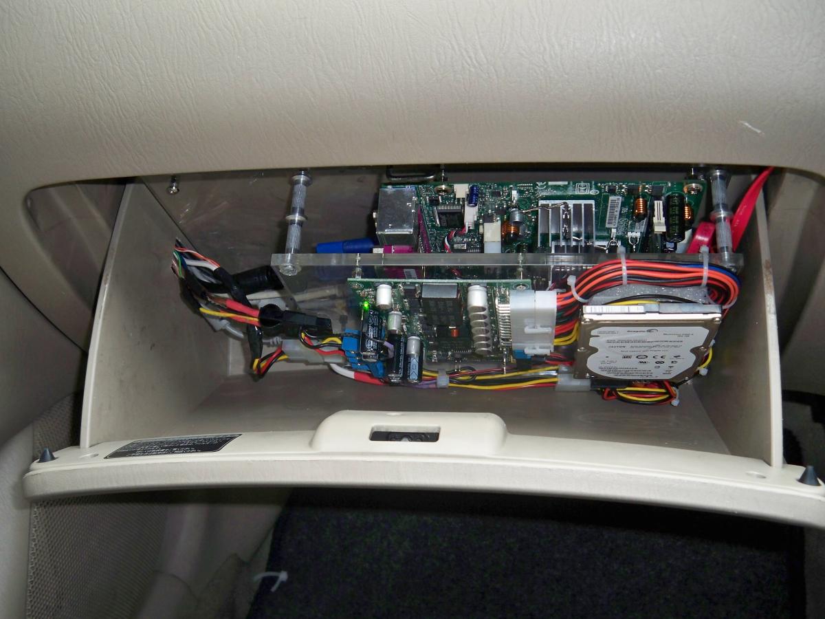

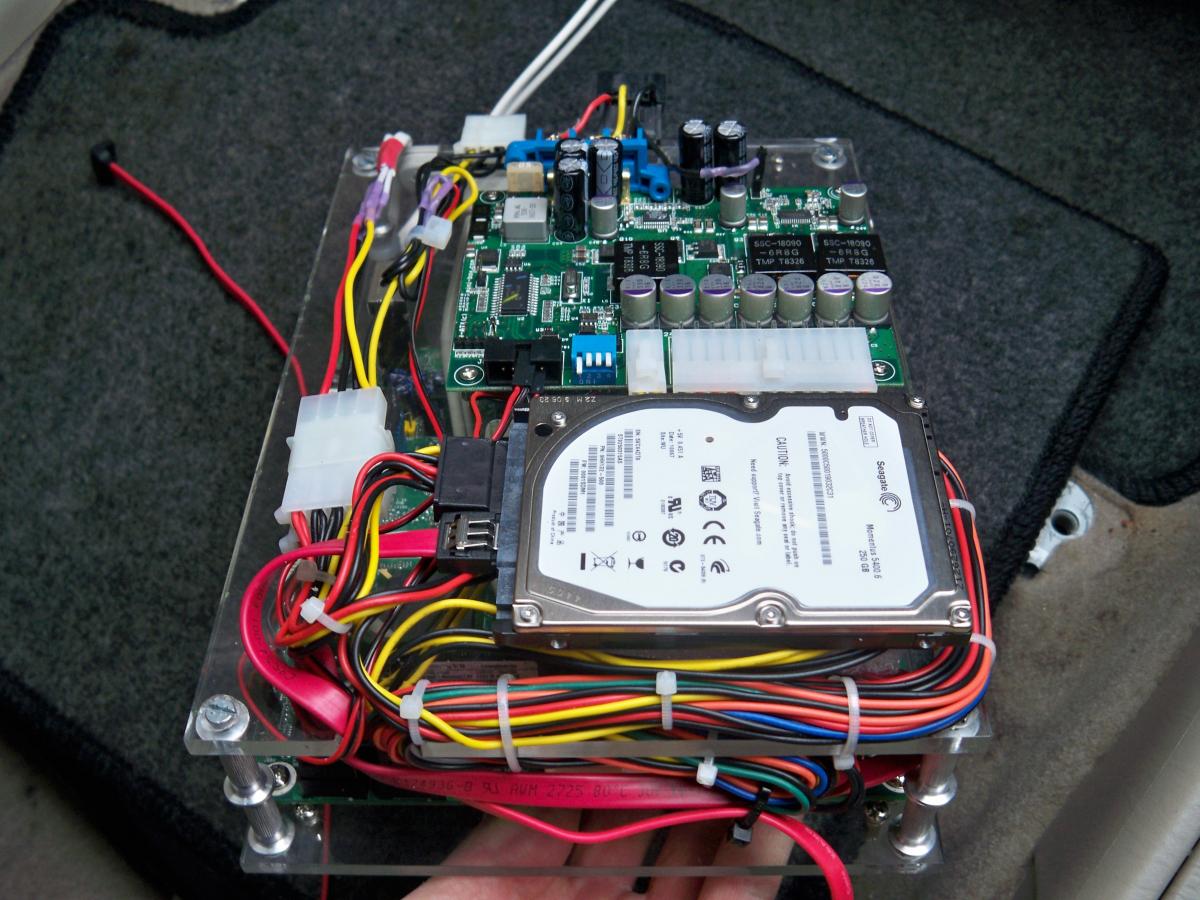

    2. Купил матиринскую плату Intel D945GCLF2, маленькая 170*170...решил, что мой КарПС будет распологаться в бордачке (бордачек использовался не сильно часто, весь хлам убрал и начал примерять, что и как)
    3. Купил винт 250Gb ноутбучный Seagate за 1800руб, и память 2 Гига.

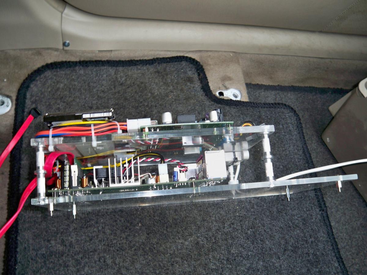

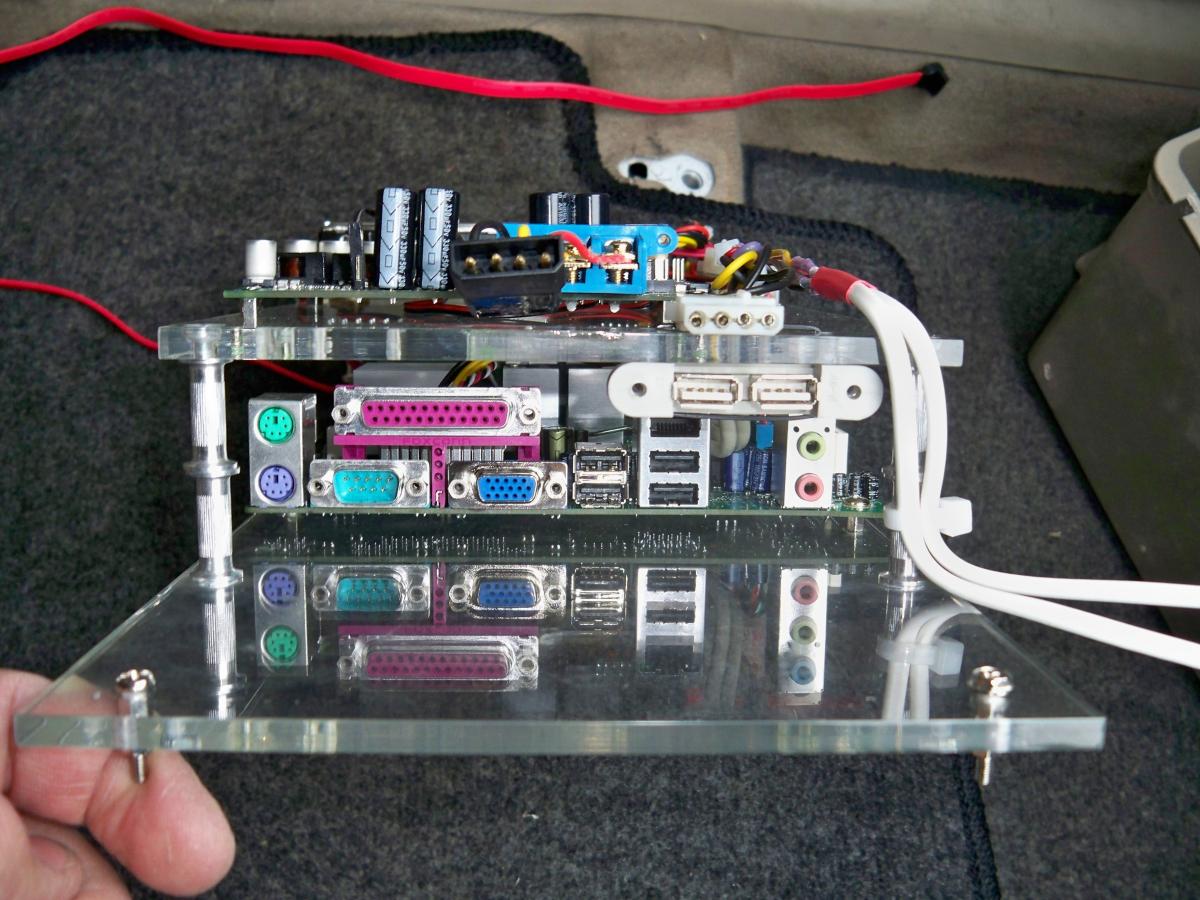

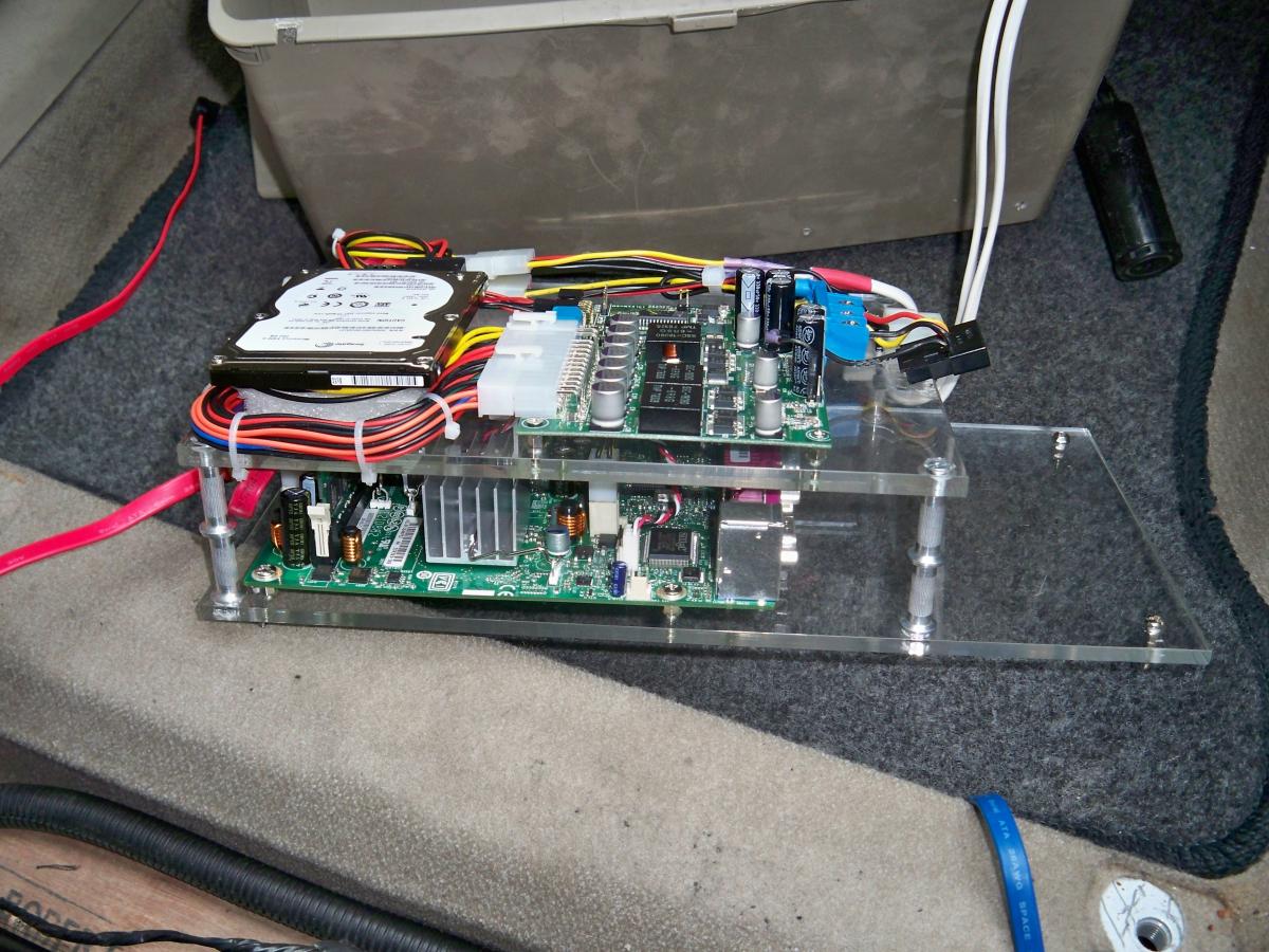

    Начал мастерить
    Сделал две прямоугольные площадки из оргстекла (вернее попросил братика он мне их на работе красиво оформил, с отверстиями и прорезью под вентилятор), и стоечки (втулки). Закрепил площадки между собой втулками (при помощи винтов М4).
    Железо компьютерное (мать, БП) посадил на стоечки (в комплекте с матерями они обычно идут), все шлейфы уложил и протянул пластиковыми стяжками. Хард приклеил на 2х сторонний скотч к упаковочному материалу (чтоб вибрации лучше гасились...кочки и т.д.)

    А что ты решил делать без корпуса? Если братела у тебя работает со стеклом то моно было бы и корпус замутить.
    Установка CarPC
    ICQ 340-898-268
    тел:8-927-223-68-88
    30.09.2009
    220
    По умолчанию Re: Toyota Corolla Fielder
    Max
    Думал сперва сделаю корпус и в багажник рядом с сабом поставлю...., потом присмотрелся к месту под сиденье водительским... короче побоялся ПОМЕХ и всех проблем с ними. В бордачке лежала только страховка, а так он пустовал. Сейчас нет никаких проблем с помехами и с длиной кабеля.... Нагревается в мороз компьютер быстро, в багажнике холоднее было бы....

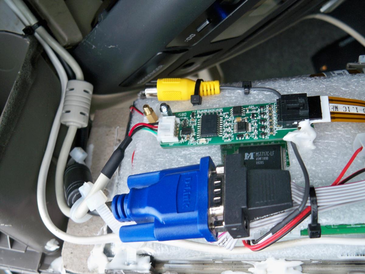

    4. Выбор монитора.
    Выбирал монитор, лазил по сайтам... хотел купить и готов был потратиться на 1 din лилипут (моторизированный) мне бы он обошолся тысяч 17000руб... (думал монитор купил один раз на всю жизнь и буду с машины в машину таскать). Но тут хорошие люди посоветовали (огромное спасибо [IVI] за ссылки http://www.compcar.ru/forum/showthread.php?t=5125) и я решил раз компьютер собираю в первый раз... зачем что то навечно покупать - для каждой машины будет свой проект. Купил я себе tft матрицу 7 дюймов A070VW04 (больше бы мне не влезло) и тач к ней с USB контроллером. Купил в новосибирске буквально за три дня (Первый день оплатил, во второй день они отправили и на третий день я ее уже подключил).

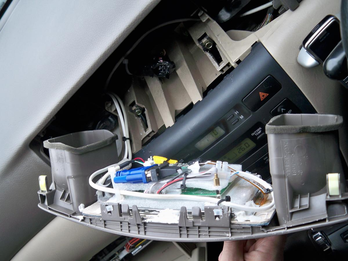

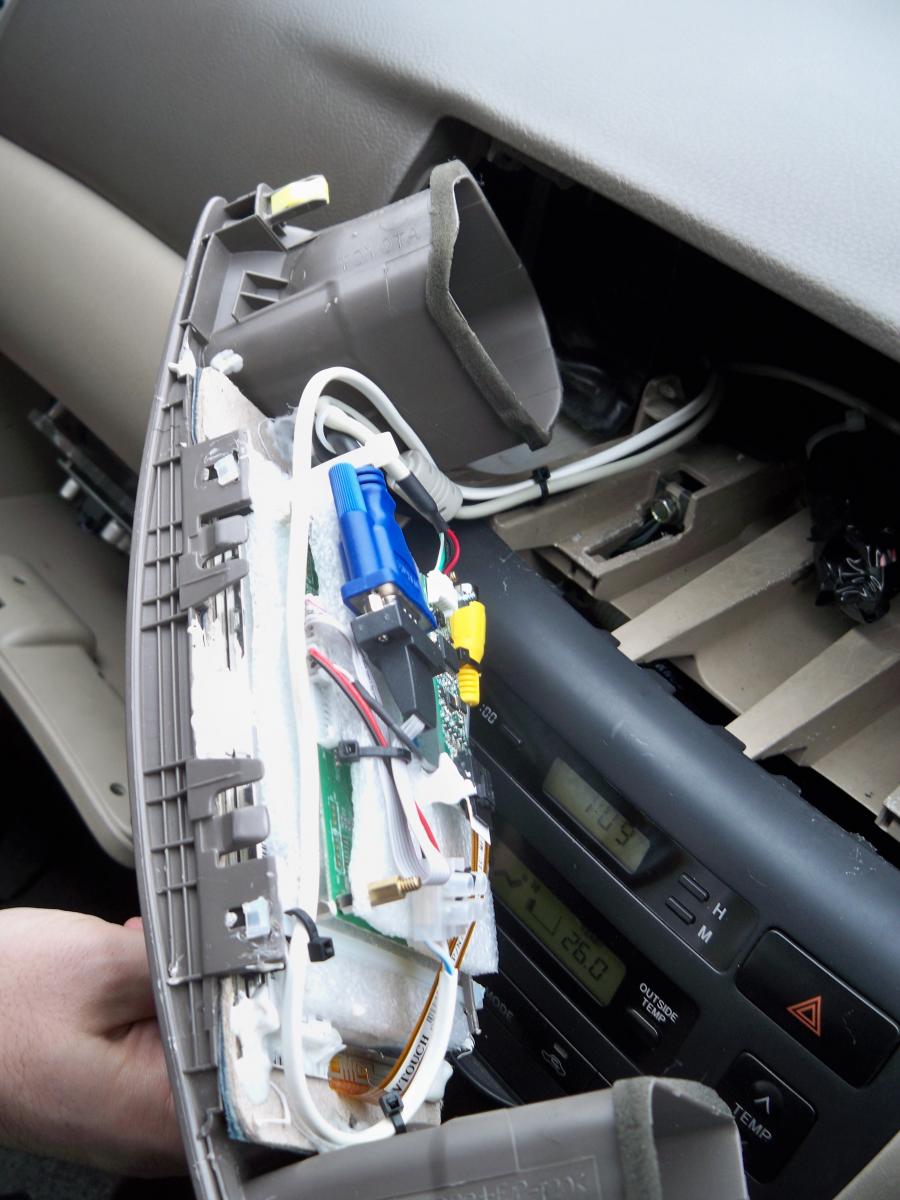

    5. Рамка
    Изготовление рамки для меня было сложно. С пластилином я не работал никогда и с эпоксидкой тоже. Забрал у тещи старую кожанную куртку. Взял картон из коробки от обуви вырезал по размеру....наклеил кожанный лоскуток....подождал пока просохнет часа 3... Канцелярским ножом вырезал видимую часть для монитора.... Стык покрасил черным маркером (т.к. как картон был белый и кожа в разрезе светлая). Весь стык по периметру промазал Супер клеем. Клей "окастенел" и получилось даже ничего....для первого раза думаю даже отлично. Тач "стекло" и монитор между собой приклеил клеем (пистолет). Далее сделал подложку и упаковочного материала для крепления контроллеров (монитора и тач). Весь "сендвич" монитор и тач я прикрепил при помощи пластиковых стяжек к тойотовской рамке. Конструкция получилась надежная...ничего не отваливается....легко демонтируемая. Снизу рамки приклеил два магнита (для фиксации стилуса). В качестве стилуса использую Ручку напоминающую карандаш (такое исполнение) в нее тоже запихал магнитик.

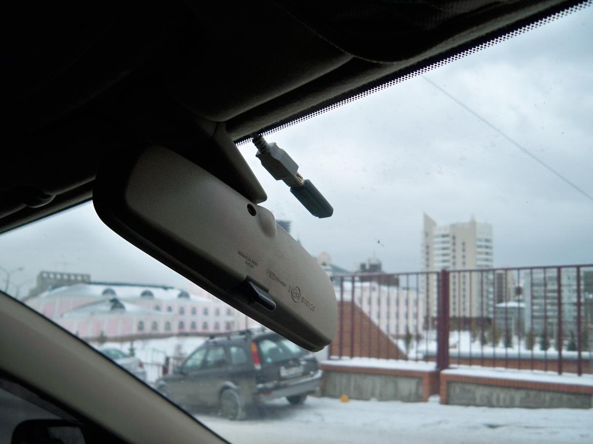

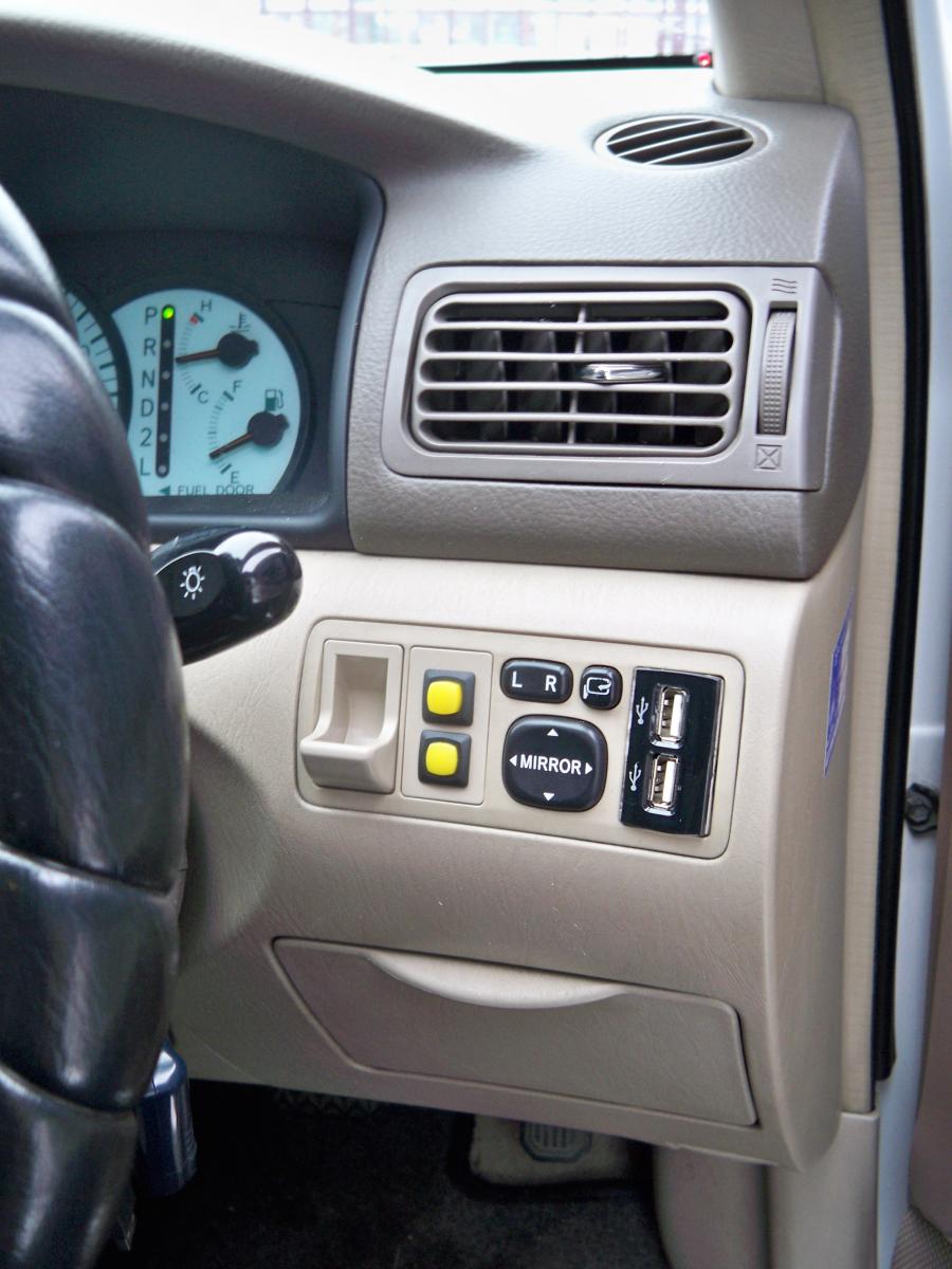

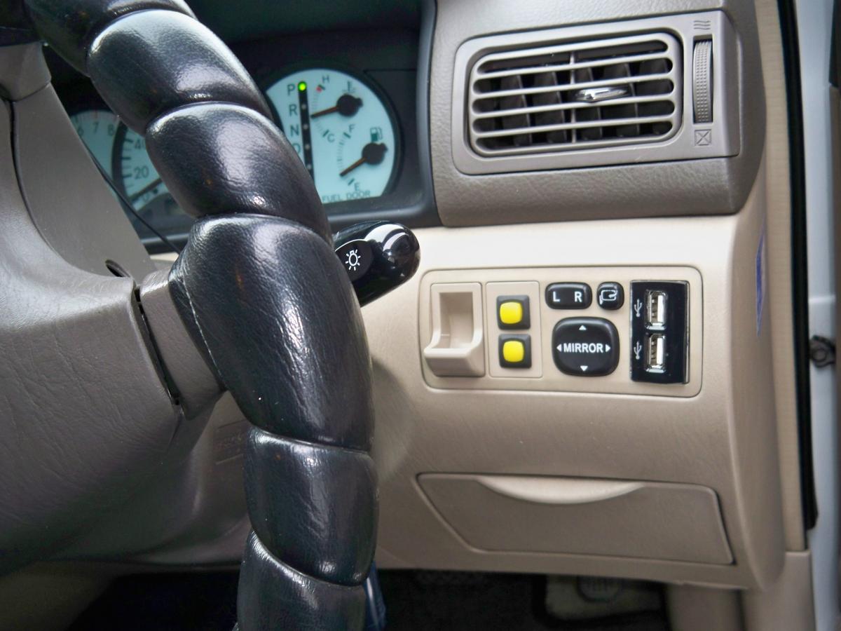

    6. Дополнительные порты USB.
    Взял два кабеля USB (удлинителя) и вклеил их (опять же пистолетом) в заглушки справо от руля. Сверху наклеил сменную рамку USB от ПК. Разположил там же две кнопки (одна с фиксацией - управление АСС, вторая без фиксации - Reset). Под зеркало заднего вида на лобовое стекло наклеил USB вынос для CDMA модема.

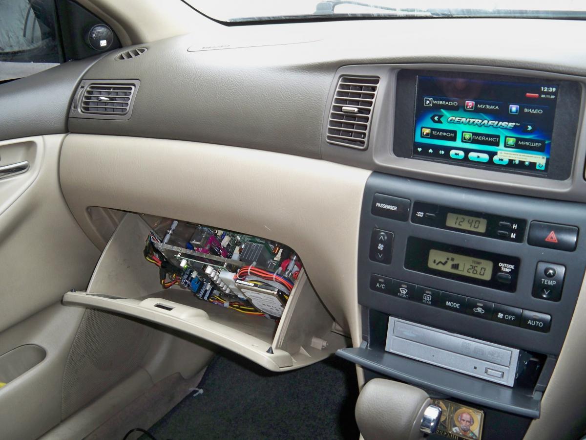

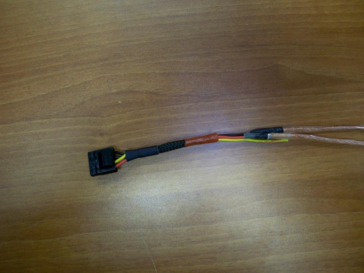

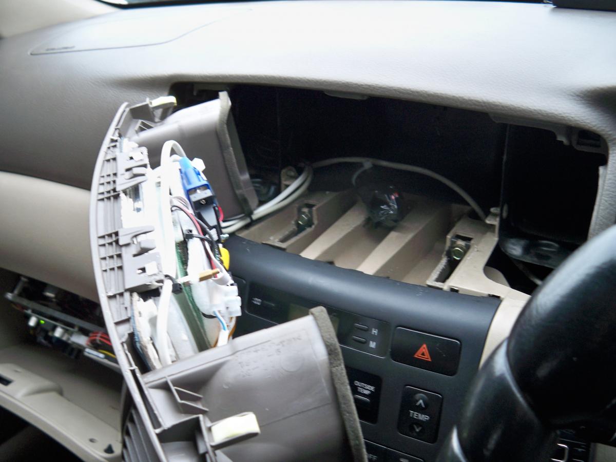

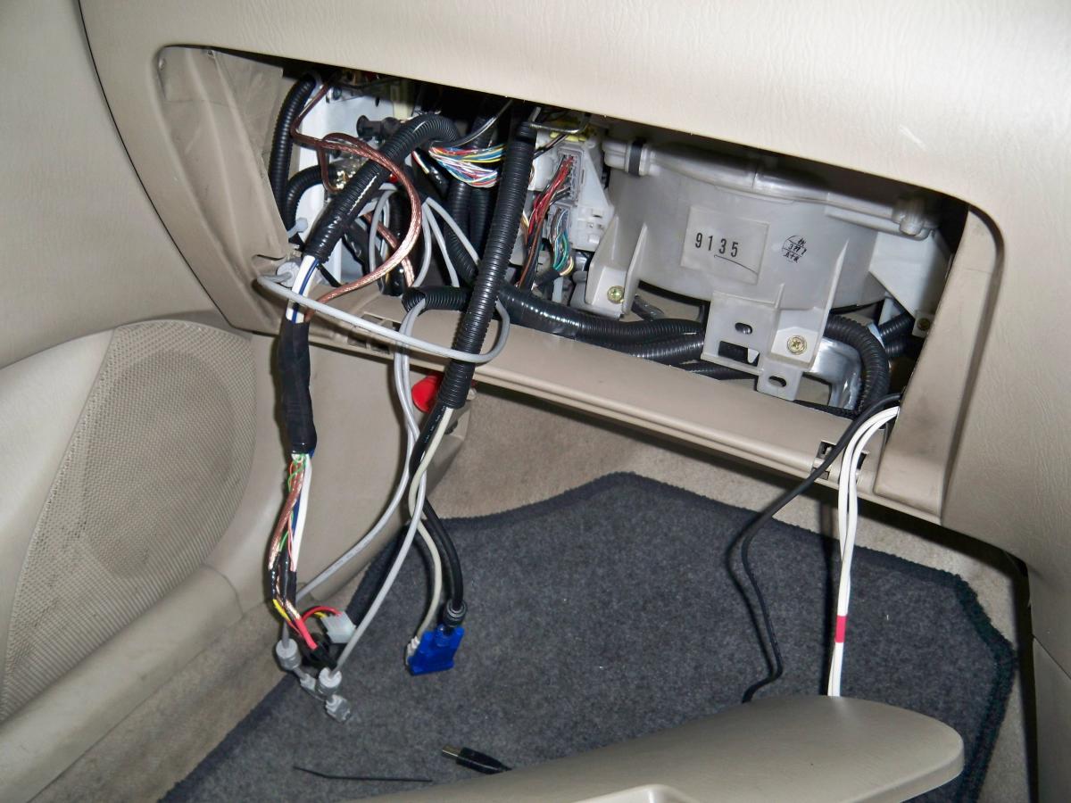

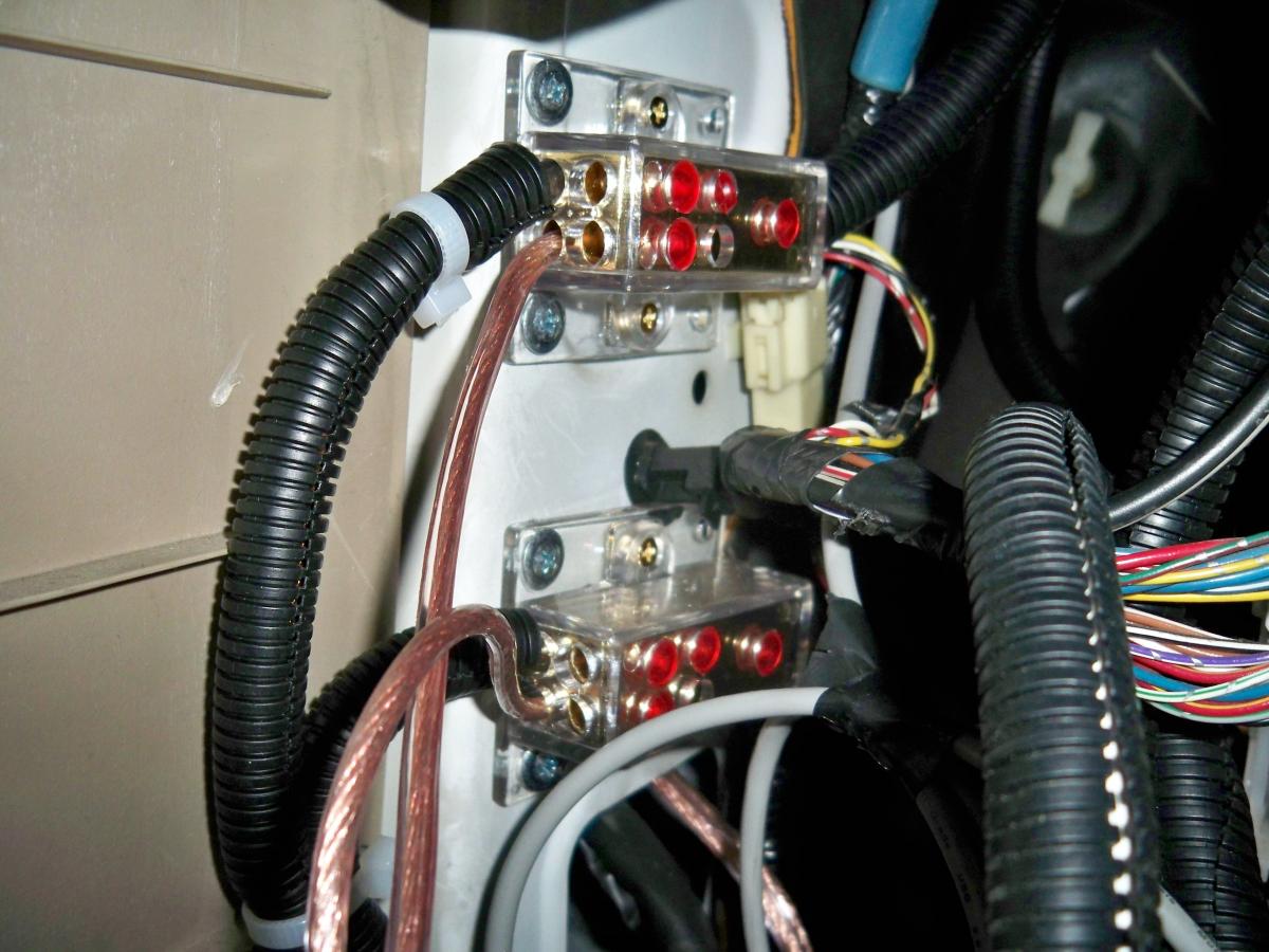

    Компьютер запихал в бордачек. Закрепил на компьютерные стоечки. Питание для компьютера и для усилителя притащил от аккумулятора (+ и "-"). Дистрибьютеры закрепил под торпедой. Все провода прокладывал в разрезной гофре. Питание для компьютера оконечил компьютерным разъемом мама, папа "TH-4F", TH-4M. В передний "маленький бордачек" установил sata DVD (использовал Sata кабель около 85 см.) Монитор и DVD запитал от блока питания M4-ATX.

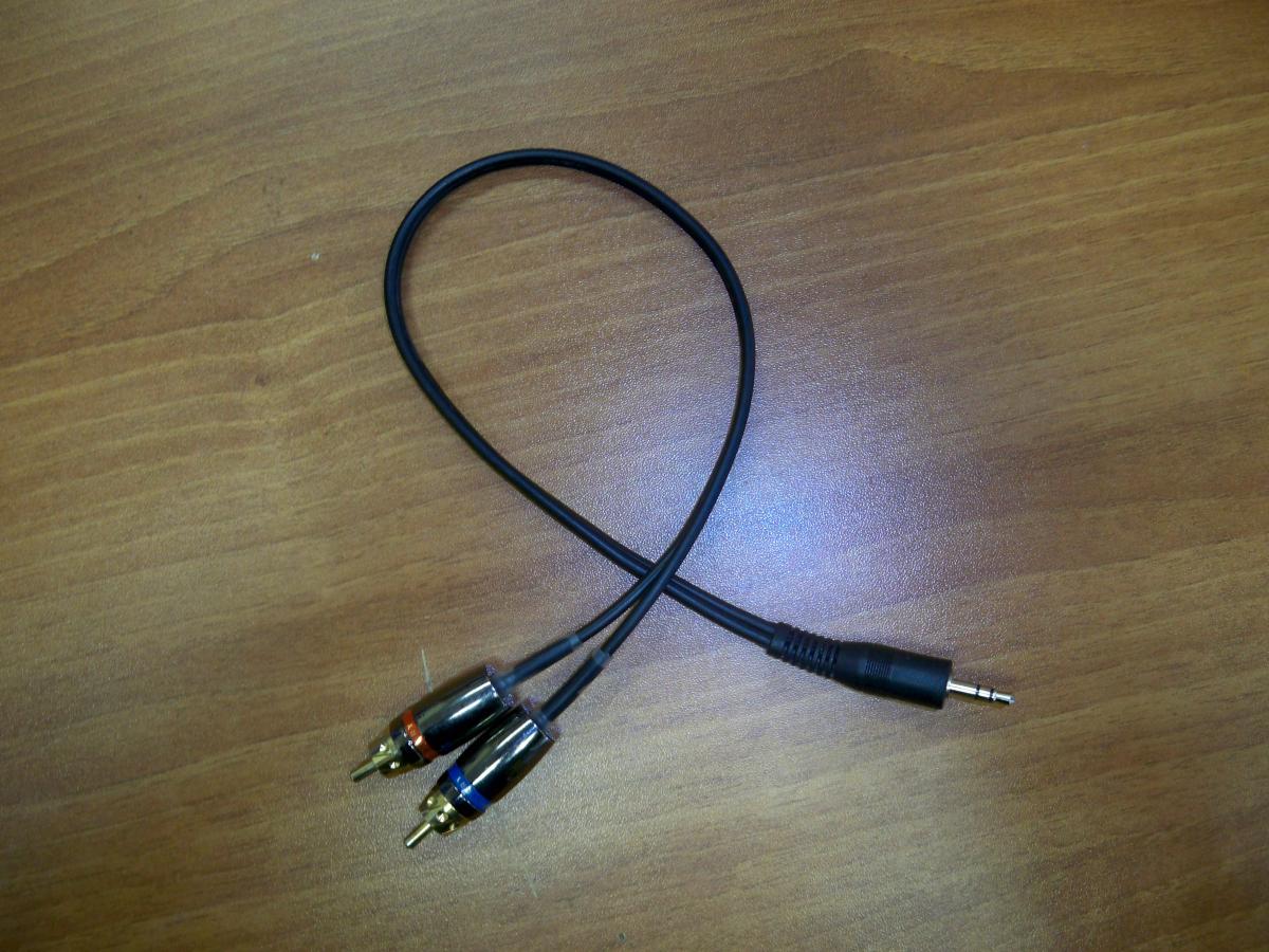

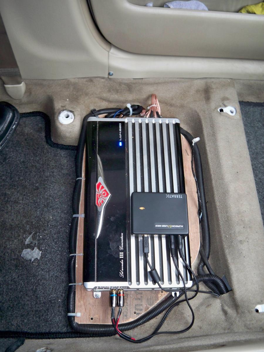

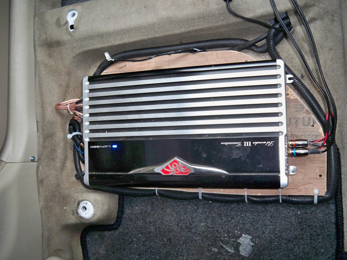

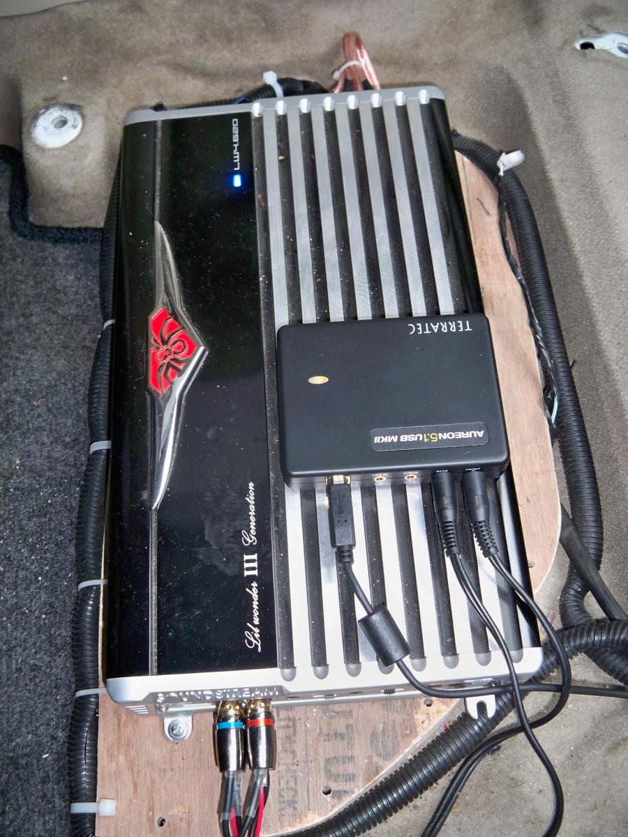

    Включил свое детище, подключил усилитель через встроенную звуковуху и мои лучшие ожидания от карпс рухнули. При рабте в центрифуге были какие то высокочастотные писки. Звук конечно был полное ....... короче он был просто компьютерным, до кларика Max386VD было еще далеко. Поездил я пару дней и купил себе USB звуковуху Terratec aureon 5.1 USB MKII - за 3155руб. Все высокочастотные шумы ушли. Установил я ее рядом с усилителем (вытащил до нее USB кабель и корткими самодельными переходниками 3.5 на 2 RCA соеденил с усилителем). Звук стал ярким и насыщенным. Вполне устраивает меня для этого проекта.
    БП M4-ATX отличный, настроил по своим хотелкам. Поднимается Windows (в течении 35 сек)....на 45 сек. включается усилитель (ни каких посторонних щелчков нет - очень порадовало, что есть такая возможность).

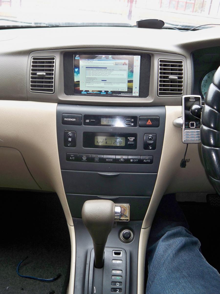

    Все фотографии проекта:
    P.S. Хочу в будущем купить USB GPS, покрасить внутри бордачек в темный цвет, подсветить компьютер светодиодной подсветкой и сверху сделать вроде типа крышки из слоеного оргстекла.
    P.S.S постоянно работаю стилусом, по необходимости подключаю клавиатуру USB или мышь. Заморачиваться для управления гаджетам не стал - вполне устраивает.
