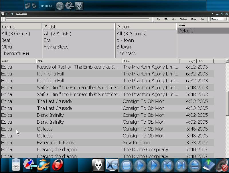

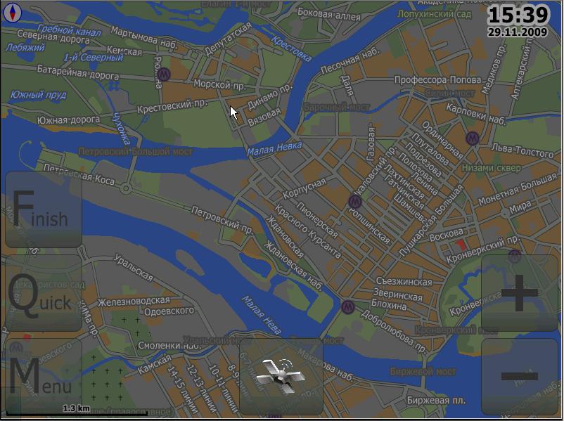

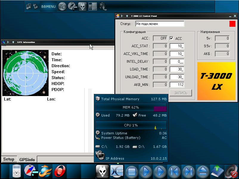

    Исторически BlackBox был оконным менеджером для *nix систем, позже был портирован для windows как альтернативная оболочка.
    Как обсуждалось в соседней ветке - зачем городить фронтэнд, если можно настроить систему так чтобы было удобно( а это как нам известно индивидуально).
    К телу - картинки для затравки, и архивчик для пробы (бета, использовать в автомобиле на свой страх и риск).
    Features:
    - Аудио/Видео FooBar/KMplayer (здесь и далее можно любые другие)
    - Навигация CityGuide
    - умеет запускать все в 1ом экземпляре, отображать в нужном месте и вызывать доп. панельки по состоянию.
    - Все на что Хватит фанатазиии
    Минусы:
    - настроить без клавиатуры и мышки 99% невозможно.
    how-to:
    В данном конкретном случае рассчитано для 800*600 и FooBar
    для быстроты и простоты (я ленивый и не писал относительных путей) -- - сваливаем все в c:\bin\bb4win_mod\
    - правим bblctrl.rc в соответствие с вашим набором программ
    - запускаем lctrl.exe -w (см. выше) получаем интерфейсную панельку для запуска с вашими программами (просто замените в C:\bin\bb4win_mod\plugins\bbInterface\PagerNG.rc кусок, который получите в файл _templ.rc
    - Поправим путь для FooBar в управляющем плагине \bb4win_mod\plugins\BBFooman\bbfooman.rc (bbfooman.FoobarPath)
    - установить BlackBox в качестве оболочки с помощью bsetshell.exe (если не хочеться перед запуском убить процесс explorer-а)
    В каталог components\ Foobar-а положить dll-ку foo_control.dll
    Использование:
    Верхний ToolBar - слева направо tray, вызов меню системы, запущенные приложения.
    Левый нижний угол (скрытый ToolBar, выпадает по нажатию) - 1я иконка - скрытие управления FooBar, остальные - запуск приложений через lctrl (с контролем расположения и единственности запуска)
    Правый нижний угол управление FooBar2000
    Готов ответить на вопросы что куда писать и где читать.
    оригинал ПО может быть получен http://bb4win.sourceforge.net/
