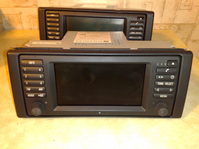

    7. Штатный монитор «6,5» с кассетным приводом.

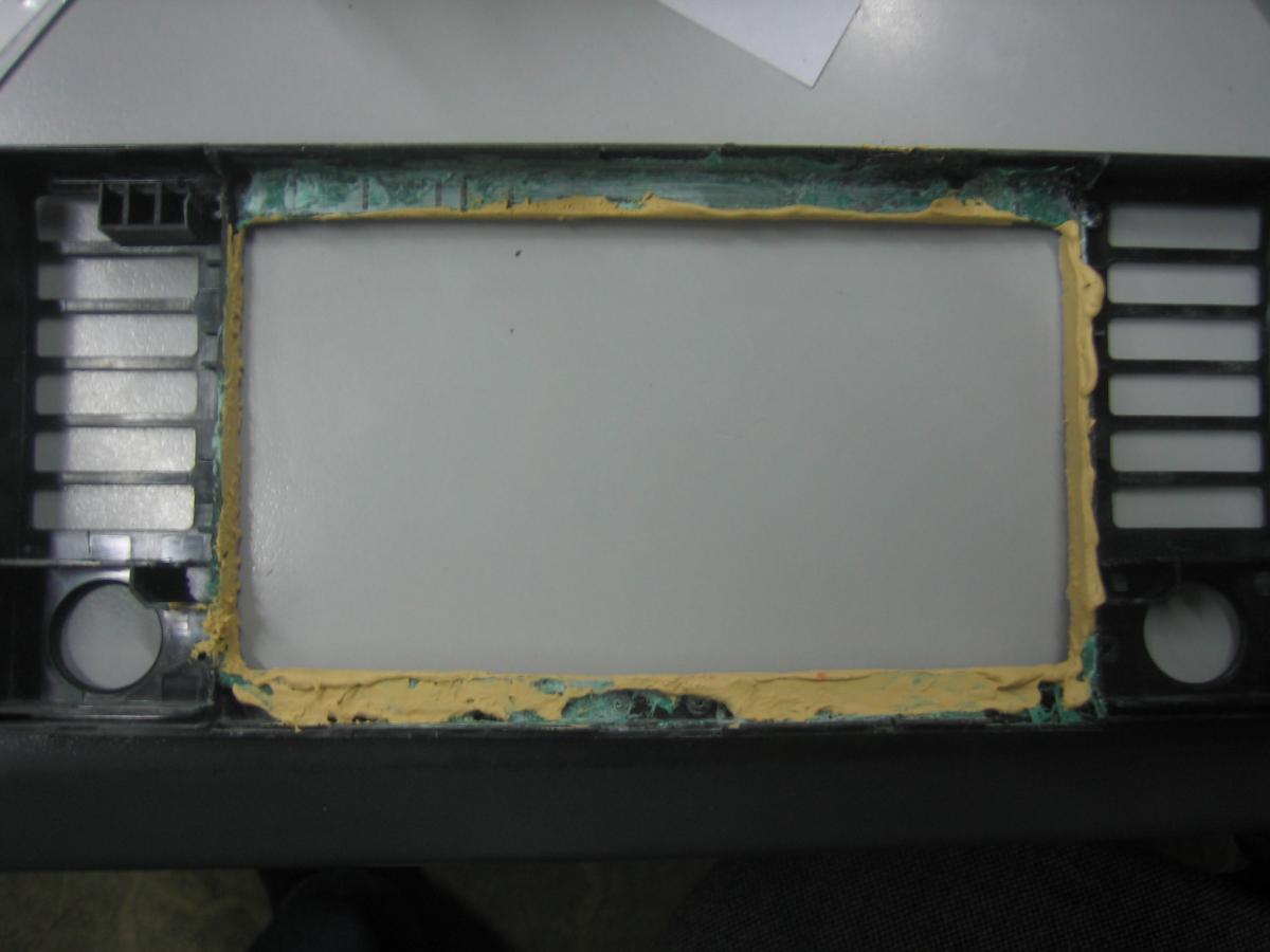

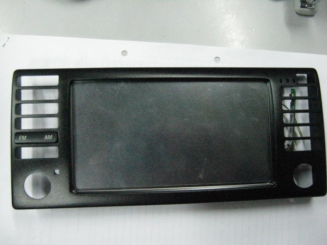

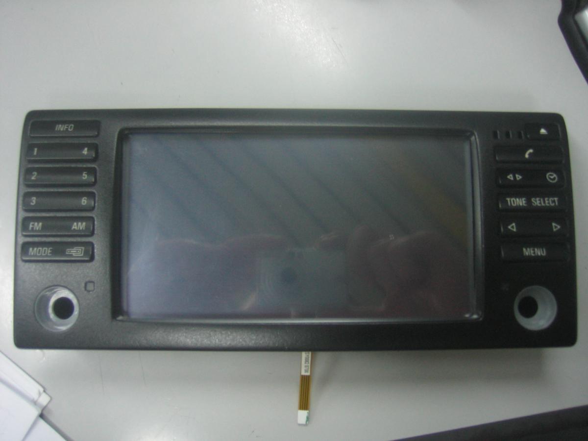

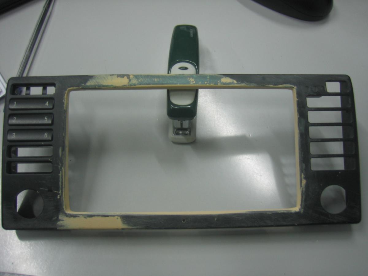

    И так, был приобретен нерабочий, штатный монитор и был разобран. Оставляем только корпус и кнопки, а остальное в музей. Вживляем в него матрицу «7», через отдельный тач. Контроллер, делаем управление компьютером. Изображение с RGB переделываем на VGA. Кнопки монитора, через «Carduino» подключаем, а с помощью нажатия энкодера с левой стороны, можно сделать вкл. Компьютера , а другой для монитора (на всякий). Пока занимаюсь косметикой т.к. поставщик задерживает поставку комплектующих.

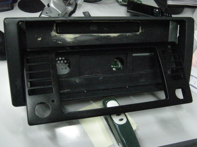

    ДВД привод нашел свое законное место. (фото до покраски)

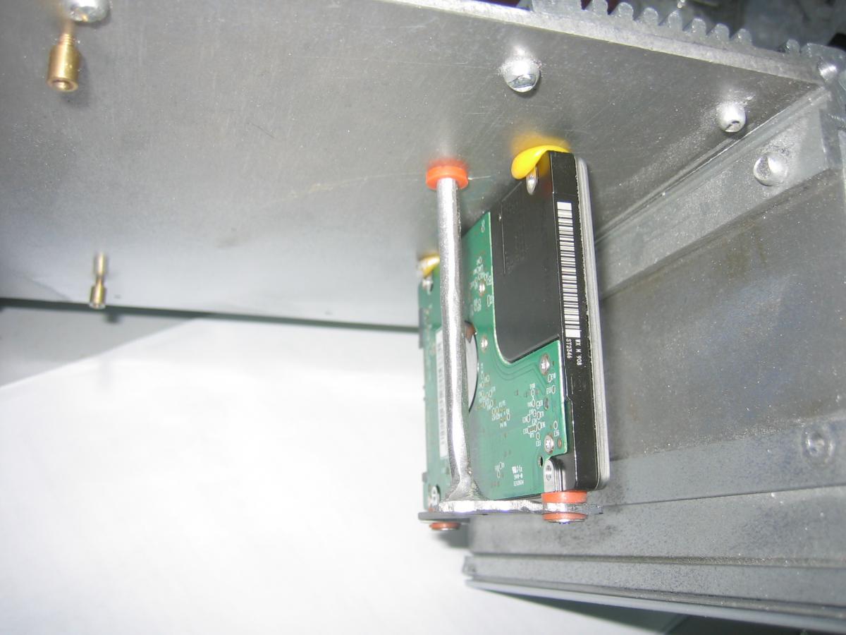

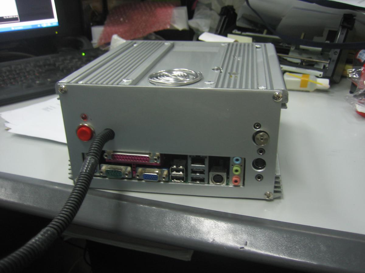

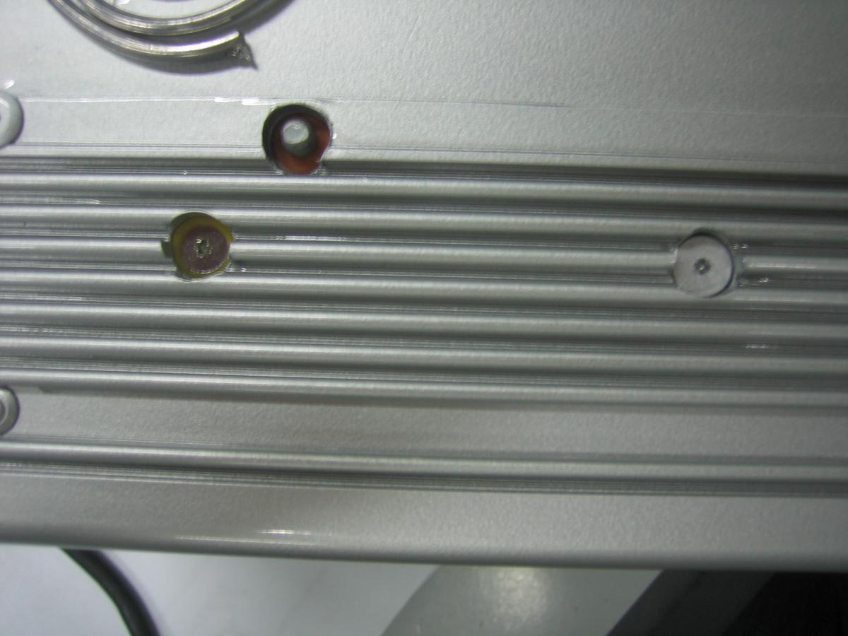

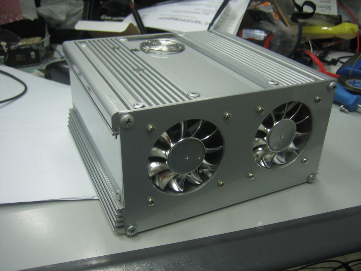

    Вот и мой системник почти готов. Осталось сделать отверстие для входа воздуха (планирую сделать там, где припой лежит) и решетки "7" докупить (оказалось не ходовой товар). Идея была взята здесь http://www.compcar.ru/forum/showthread.php?t=4447 , только фотки там не открываются почему то. Жесткий был подвешен через резиновые подушки, которые взял с компьютерного СД привода. Жесткость можно регулировать! Скажу сразу, корпус получился не идальным в эстетическом плане т.к. на фото видны огрехи процесса сборки, но знал бы я раньше, как обрабатывается алюминий - сделал бы из оргстекла

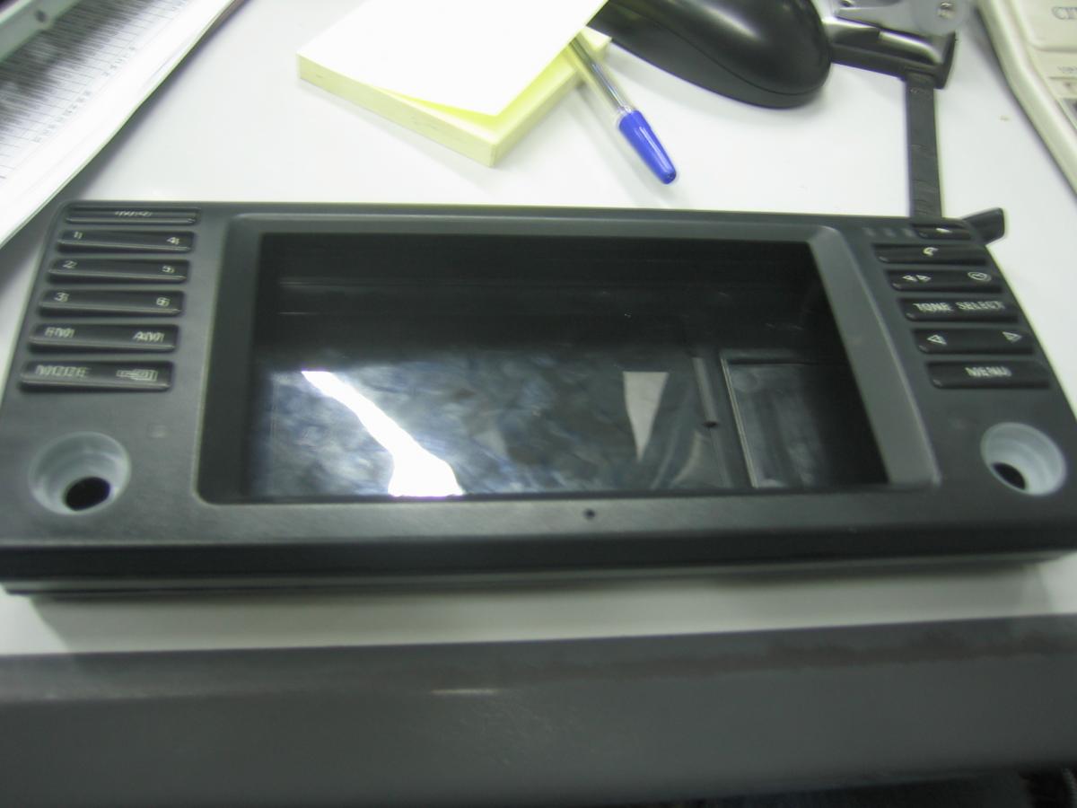

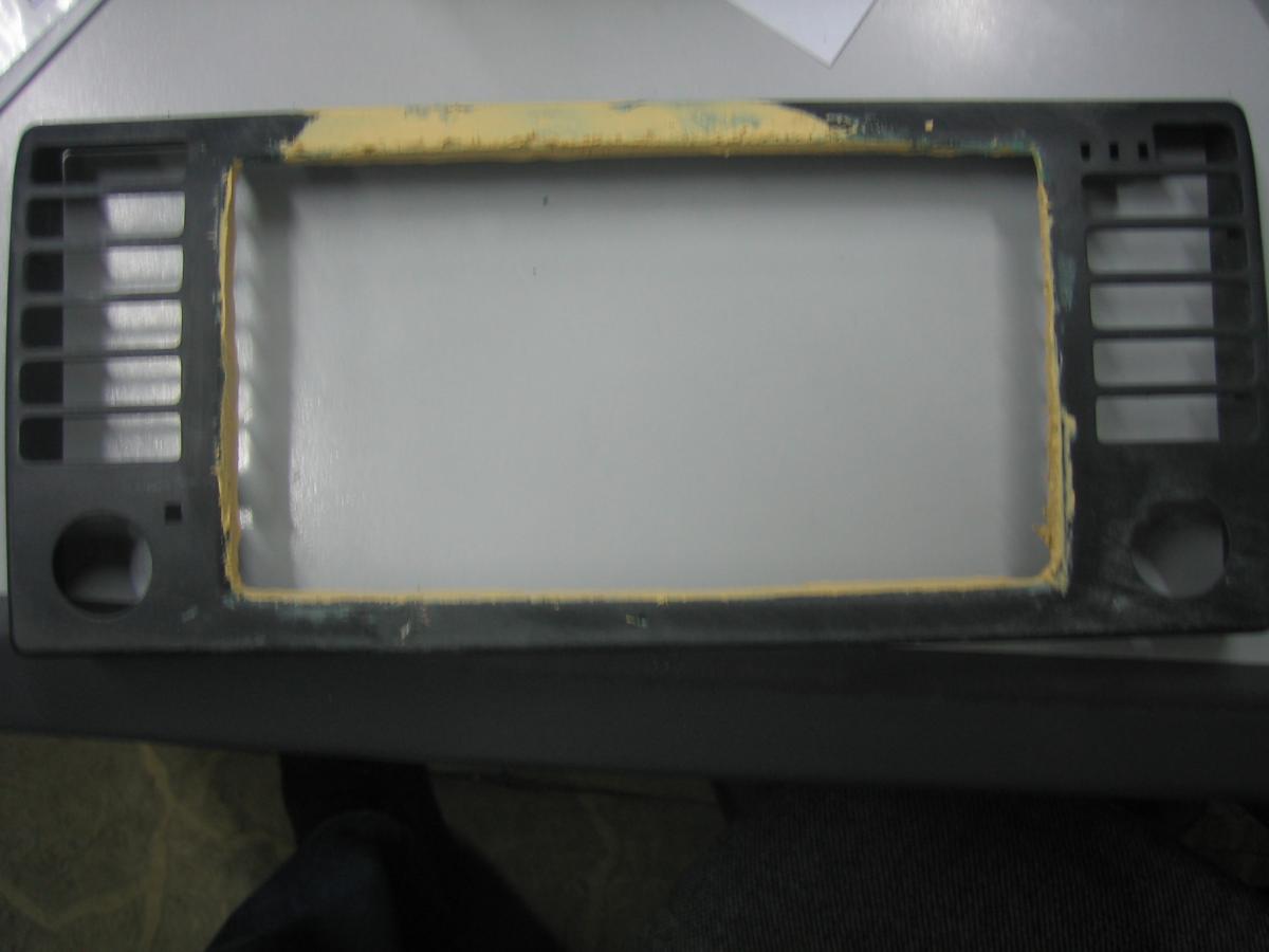

    Пока нет. Это не самое сложное. На след неделе закончу голову-монитор, тогда можно думать и о кронштейнах.
