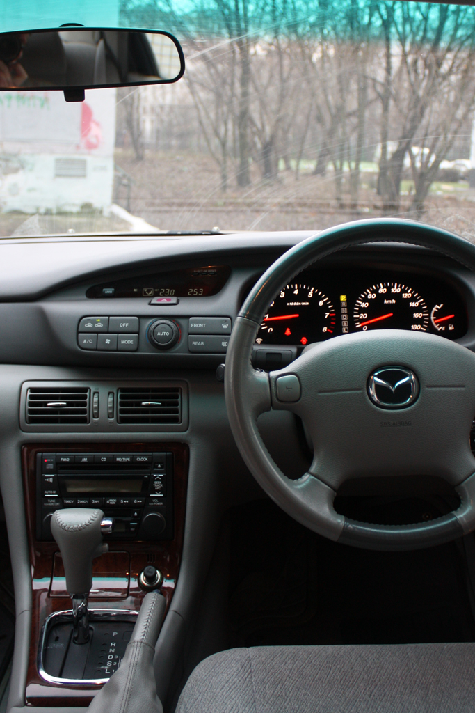

    И так, решил устанавливать PCcar
    в кратце инфа, потом вопросы.
    Машина Mazda millenia, имеет 2Din штатное место(куда буду устанавливать монитор). Вырезать что-либо не собираюсь.
    Рамок для установки у меня не требуется, поэтому эксперементировать тоже сложно будет...надо подобрать матрицу 1 в 1.
    фото:
    http://img198.imageshack.us/img198/8498/img1056ut.jpg
    В качестве компа выбрал Acer Revo 3600, маленький, удобный, производительный(спрячу за топредой).
    О доп модулях и устройствах подумать будет время, это пока не тревожит.
    БП внешний идет, поэтому планирую купить инвертор 12-220V (120w) и подключить на прямую к аккуму.
    Вопрос:
    Какой можно подобраться монитор под 2Din, чтобы без лишних проблем устновить? Дело в том, что 7" будет маловат вроде как или я ошибаюсь?
    размер матрицы GL629-70NP
    Установочный размер матрицы: 165х104 мм.
    Видимая часть экрана: 155х92мм.
    + к нему есть рамка установочная для 2Din!
    177*107*71мм
    НО у меня размер окошка получается: 188х118мм!(измерил сам) какие есть варианты?
    Что еще посоветуете по питанию, подключению и т.п. из личного опыта?(мб есть какие-то подводные камни?)

    в первом посте габариты от фонаря чтоль?) уже все облазил! размеров как у меня не нашел! если 7", который меньше, если 8", который на 1 см шире моей рамки...есть вариант как-нить заморочиться, и установить 8", спрятав излишки под рамку по 5мм с каждой стороны! но опять же, как быть с крепежом? крепеж в первую очередь интересует!

    889 должен влезть
    видимая часть 176х100 (точно)
    габариты матрицы - 186х120 (примерно)
    НО, кмк, очень низко будет монитор ...
