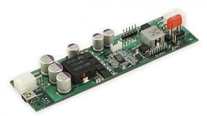

    По умолчанию Питание ноутбуков, неотопов, нетбуков в автомобиле
    DC-USB - интеллектуальный DC-DC конвертер мощностью 100ВТ
    Уровни входного напряжения от 6в до 34В при этом выходное стабилизированное напряжение можно сконфигурированный от 5В до 24В.
    Конфигурировать выходное напряжение можно перемычками на плате (5V,6V, 9V,12V,13.5V,18В,24В), или программой через порт USB с шагом 0.25В
    Применяется для питания неотопов, ноутбуков или любых других компьютеров от автомобильной сети +12в

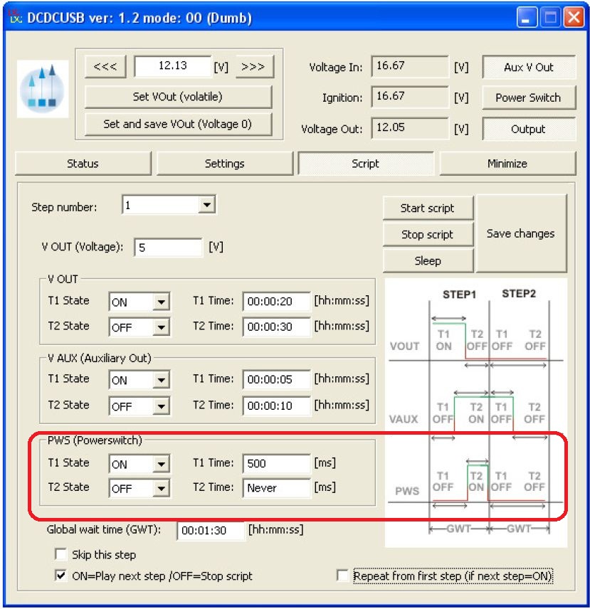

    Краткая иллюстрированная инструкция
    Скачать Инстркуцию
    DC-USB имеет 4 режима работы:
    Dumb Mode - режим обычного преобразователя напряжения с входным напряжением 6-34 В и выходным стабилизированным напряжением от 5В до 24В в зависимости от конфигурации
    Автомобильный Режим - работает в режиме интеллектуального блока питания, при включении/выключении ACC, блок формирует импульс включения через подключенный разъем PowerOn на материнской плате . Энергопотребление преобразователя в режиме ожидания 1mA.
    Режим UPS - Преобразователь будет работать в режиме интеллектуального "Источника Бесперебойного Питания"
    Режим Script - Преобразователь может быть запрограммирован условиями wake up, sleep, основываясь на запрограммированном пользователем скрипте.

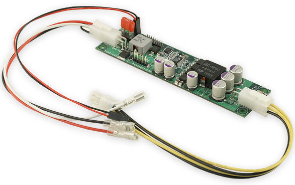

    Размер преобразователя 131х36

    Кстати нашел пункт, который выставляет задержку ПЕРЕД нажатием кнопки питания в автомобильном режиме - это "Delay before PSU startup" - выставил там количество секунд и через это количество после появления ACC блок нажмет кнопку. Мой нетбокс включается отлично. Так что у кого с этим проблемы - настройте это пункт и будет вам счасте )
    для своего неттопа я сделал так:
    Delay before PSU startup - 5 секунд
    PSW "push-down" time - 1500 миллисекунд
    Off-delay TIME 1 - 30 секунд
    Hard-off TIME 1 - 60 секунд
    перемычки стоят на 2 и 7 контактах
    напряжения выставил по ЮСБ 19 вольт
    Работает это так: Подаешь АСС - через 5 сек нажимается кнопка питания - всё включилось. Убираешь АСС через 30 сек неттоп засыпает и через 60 сек полностью отрубает питание. ВСЁ СУПЕР )
    Чтобы конфигурировать БП по ЮСБ в автомобильном режиме - блок должен быть включен, выключенный он не коннектится к компу. Чтобы изменения всупили в силу - нужно выключить БП (юсб я тоже отключал) и подождать примерно минуту (если меньше ждать - изменений в параметрах не будет)

    Ну ничё так по возможностям.
    А как на счёт развязки по массе она в нм присутствует?

    Честно сказать я пока его не тестил и схему не видел.
    При возможности протестирую
    Откуда?...Транса то нет.

    А черный квадратный элемент с права, это что?

    помойму это дросель!
    Это входной LC фильтр .
