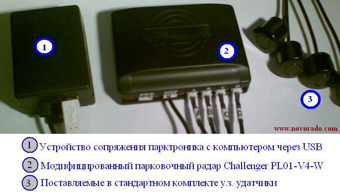

    Предлагается устройство, которое позволит Вам визуализировать данные парктроника на экране автомобильного компьютера. Устройство помещено в пластиковый корпус размером с пачку сигарет. Имеет USB вход, соединяется проводом со специальным разьемом в парктронике класса Challenger PL-V4-W. Есть вариант, где USB порт вставлен в сам радар.

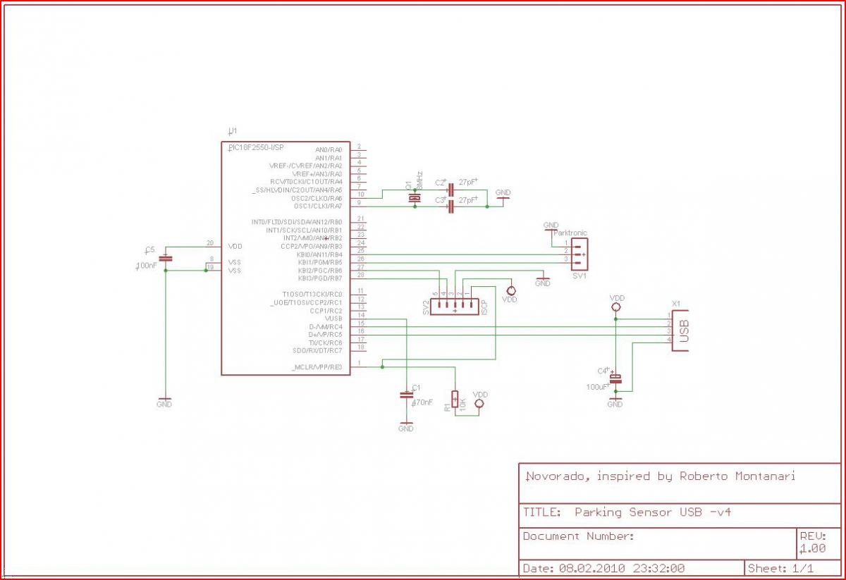

    Edit: Вот тут можно загрузить файлы с печатной платой и схемой, если кому то хочется позаморачиватся и самому ее изготовить.
    Вот тут выложил схему и послойный PCB. Буду рад если пойдет на пользу.
    Программу для PC тоже сделаю с открытым кодом чуть позже. Единственное за что прошу символические деньги прошивка. Если захотите что бы вам собрали набор для сборки либо устройство полностью, там уже нужно отдельно общаться.

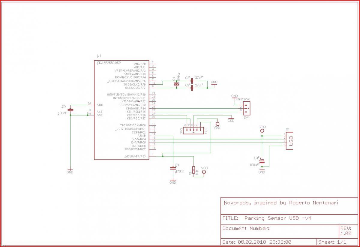

    см. выше, все есть. могу отдать зашитый пик за 750 руб. Если нет денег, бесплатно.

    ну плату изготовим!думаю нет проблем.пик тоже прошьется!!!только вот прошивка нужна!и еще вопрос по поводу парктроника какой нужно докупать?точнее какой лучше использовать?
