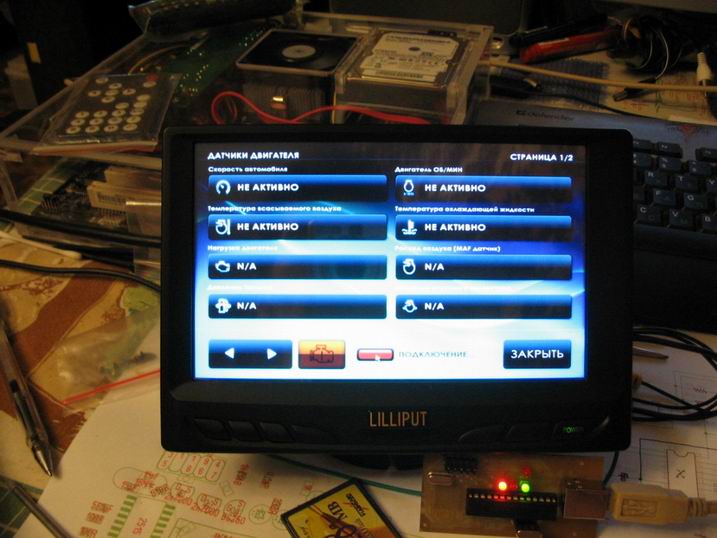

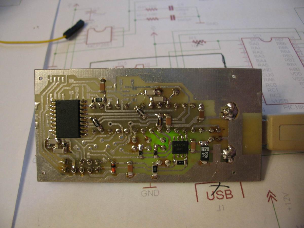

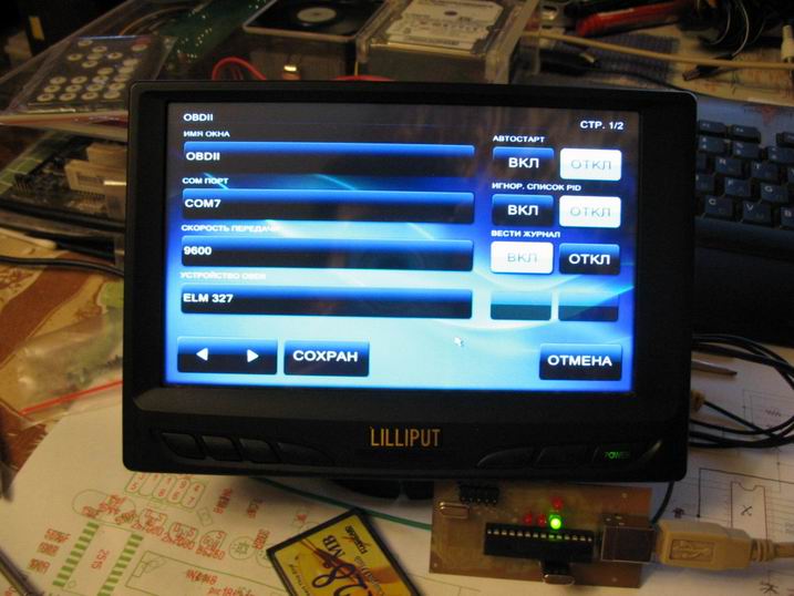

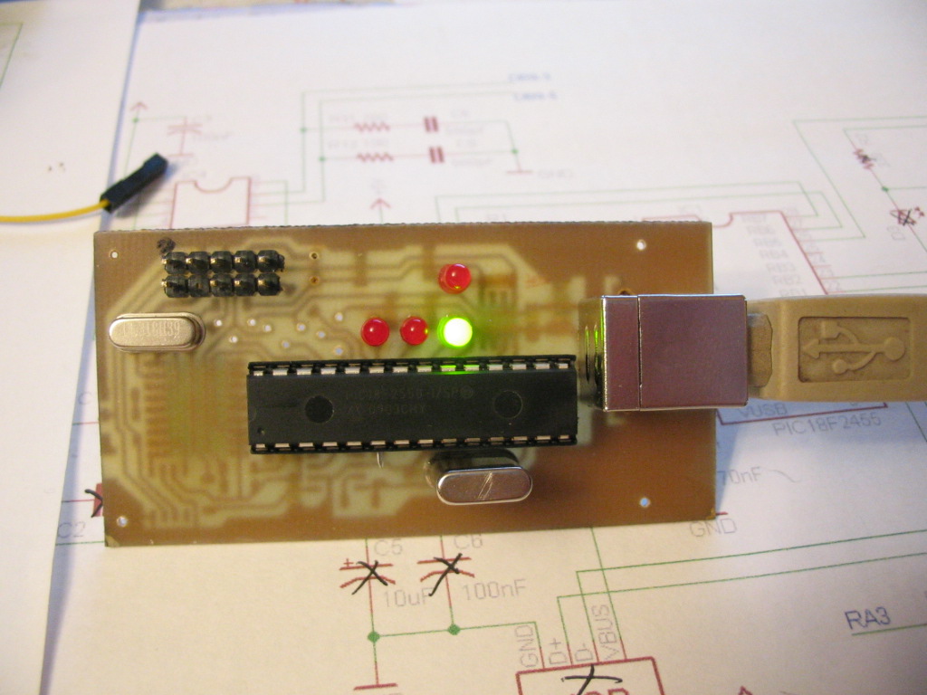

    опять похолодало!,пока сидел дома обдумывал инсталяцию моника,сляпал ELM 327
    вот отсюда http://www.obddiag.net/rus/obdadapter.html
    пик 18f2550 валялся от неудачной сборки т2000,прикупил мелочёвку тока,себестоимость получилась около 300р
    блин,работает!
ID:	7895   Нажмите на изображение для увеличения.
ID:	7896   Нажмите на изображение для увеличения.
Название:	терминал lm327.jpg

    По умолчанию Re: десяточка
    Центрифуга определяет?
    890
    Тот же вопрос.

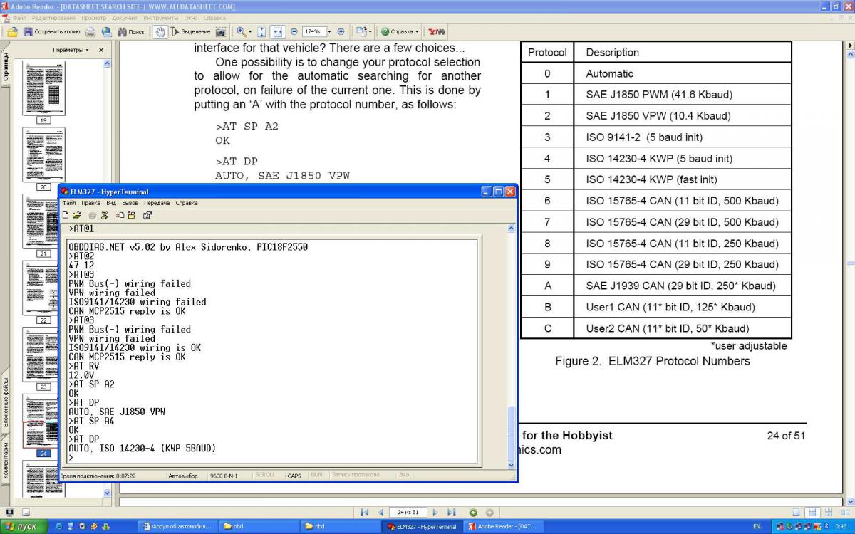

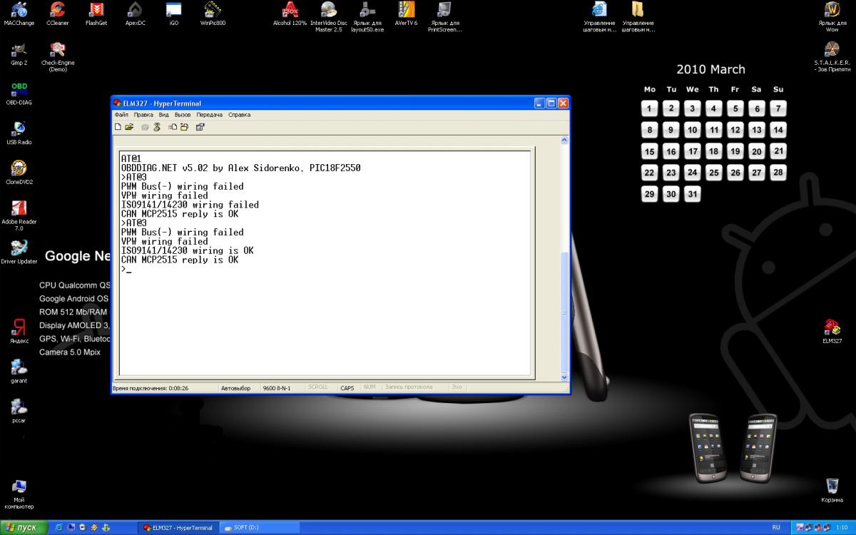

    CF видит его,общается с ним,но пока на столе дома
    ой,названия фоток наоборот
ID:	7940   Нажмите на изображение для увеличения.
Название:	обмен данными.JPG

    есть некоторые моменты в настройке,если кто соберётся повторять!!!!!,я на них потратил некоторое врвемя,,на сайте автора неразжованы некоторые тонкости,соответствия схемы,и присланных пп
    я собирал на печатке от z-wer с использованием SMD под прошивку версии 1,1 печать под два кварца!!!!,
    а схема под один!!!,версия прошивки 1,3
    у меня небыло кварца на 16 мгц,я воткнул 2кв один с Мат Платы 14318,другой на 20275мгц на пик,и зашил прошку версии 1,1
    главное оно работает!
    у меня задающий ген с конденсаторами на 15Пф незапустился,20Пф нормально
    щас посидел поигрался!,руководствуясь ссылки на документ от ЧИПА ELM327.pdf,с AT командами,прикольно однако
    похоже автор в програмной части неврёт,про полную совместимость с елм327
    Я в английском я только что в армии вдолбили!,чисто технический,и то понял как протоколы переключать,тык может кто напишет прогу а!?
    • Тип файла: pdf ELM327.pdf (231.3 Кб, Просмотров: 2631)
    Последний раз редактировалось vovicus62; 19.03.2010 в 02:55.

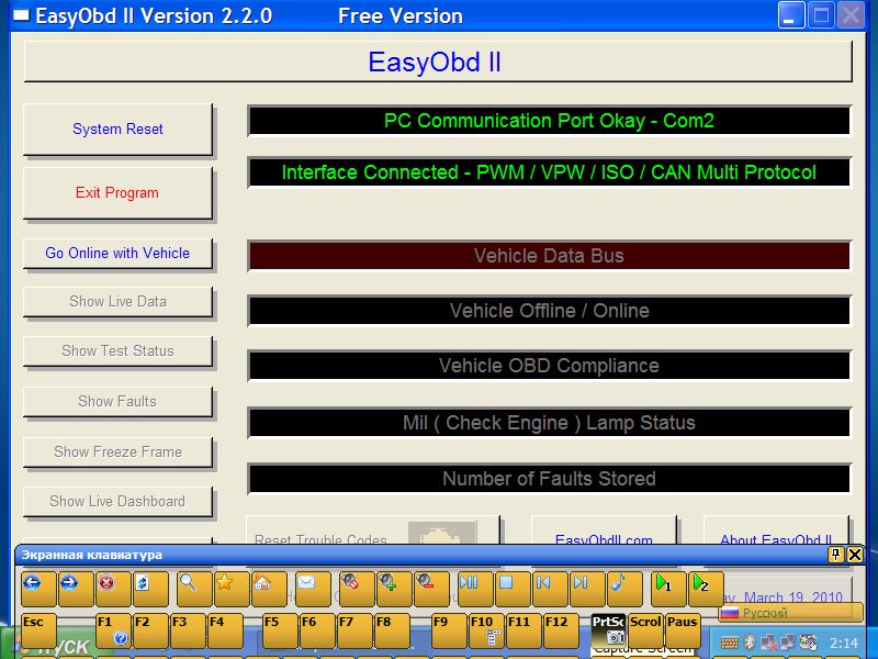

    качаю потихоньку проги!,тестирую
    easyOBD2,соединяется но без авто ничё невижу,что и понятно!
