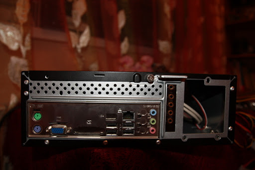

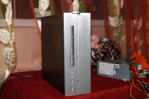

    На той неделе был куплен корпус Winsis WI-12 Silver (200W,12V@8A) P/n: 111952 на dontru для компа:
    Ну что тут сказать... покупкой доволен крайне, непонятно теперь, на кой я корячился все это время? Выпиливал корпус из коматекса, фанеры, алюминия, только время потратил. Нужно было сразу заводской брать. Хотя, в то время вроде как подобными корпусами не особо то и торговали.
    Пользовать его буду без передней фальшпанели:

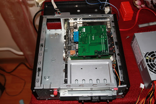

    Однако, с корпусом есть небольшая проблема. Мой м4-атх в него не вписывается никак:
    Потратил пару вечеров, крутил, вертел, все думал, как бы БП пристроить с минимальными потерями (резка корпуса). Все время не отпускало острое желание посмотреть в глаза умнику, задавшему М4 такие габариты. Короче, ничего лучше, кроме как прикрутить его к крышке прям над кулером проца не придумал.
    Остановимся пока на таком варианте. Комментарии по этому моменту более чем приветствуются

    По умолчанию Re: Chrysler Sebring 2004
    Выкинь платформу для крепления CD, туда БП
    CD нафиг уже не актуален.
    Я в более тесном корпусе прямо на привод СД сверху положил Хард, на его место снизу привода разместил аналогичный БП. Места хватает с запасом.
    У меня в этом же корпусе сидит М2АТХ, на месте родного БП. Не очень понятно для чего Вам нужно 250Вт М4...
    Спасибо за советы, вечером буду пробовать. Есть мысль убрать из нижней полки корзины 2.5 HDD в среднюю, к 3.5, а на его место сам БП. При этом, правда,
    придется оставить мысль о возможности оперативно доставать корзину из корпуса на случай сильных морозов. Что ж, рассмотрим тогда систему подогрева для дисков от Chipa, интересная вещь.
