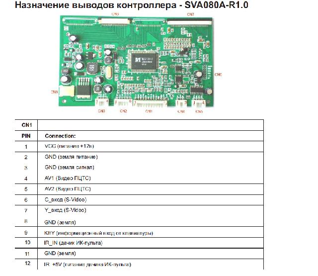

    Всем привет.
    Имеется мониторчик данной модели но в комплекте не шел ИК датчик и пульт ДУ. Как данную ситуацию можно исправить ??? Достаточно будет просто купить ИК датчик и какой нить пульт?
    Контроллер на монитор SVA080A-R1.2 , распиновка разъемов на рис.

    Я планирую для этого моника сделать контроллер на ATmega48 с такими функциями:
    - по UART (USB+FTDI) получает команды управления;
    - эмулирует штатные кнопки монитора, выдавая последовательности их нажатий;
    - управляет приводом монитора (моник будет моторизованный);
    - возможно, будет управление яркостью подсветки, независимое от контроллера матрицы.
    Соотв., можно будет с компа открывать/закрывать моник, управлять яркостью подсветки (как штатной, так и дополнительной), переключать входы и т.д.
    Но это далеко идущие планы, сейчас занимаюсь разработкой блока питания.
