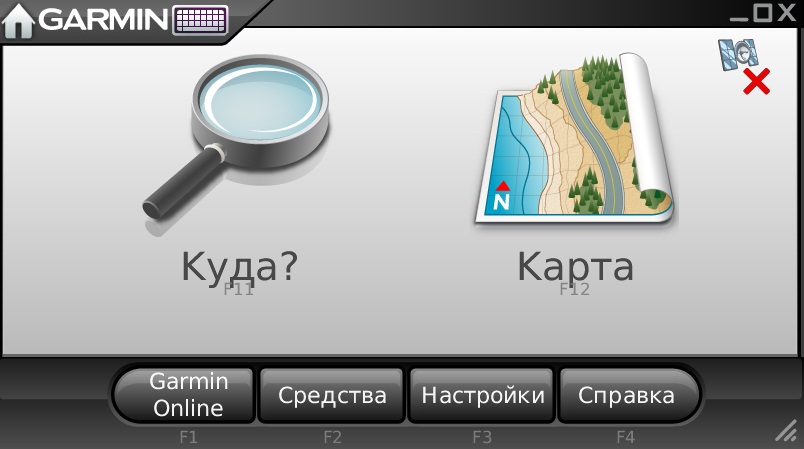

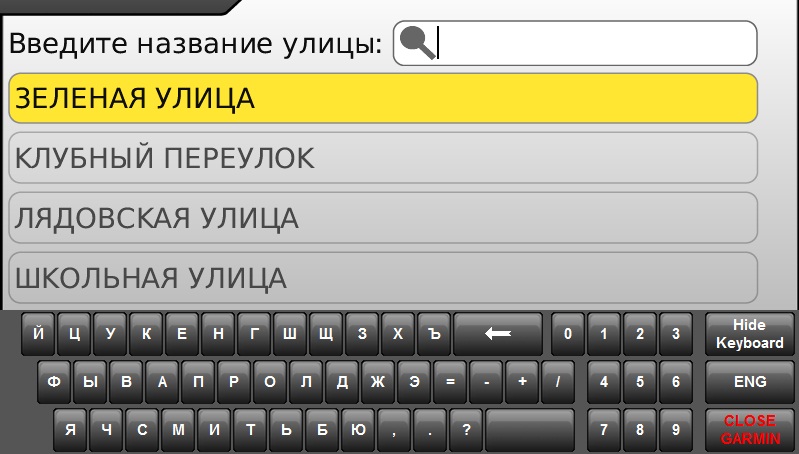

    Распаковываем в папку с Гармином и правим под себя файл garmin.ini.
ID:	12600 Нажмите на изображение для увеличения.
    Имя окна для встраивания GarminHelper.
    MainLeft и MainTop положение главного окна (изначально -5, что бы убрать лишние края). Само окно GarminHelper с кнопками так же привязано к этим координатам, но если начать менять их, то уже будет выглядеть криво, рассчитано на верхний левый угол.
    MainWidth и MainHeight - высота и ширина главного окна, тут вроде всё понятно.
    KbdLeft и KbdTop положение окна гармина с отображаемой клавиатурой
    KbdWidth и KbdHeight - размеры окна гармина с отображаемой клавиатурой
    KeyboardTop - положение клавиатуры сверху.
