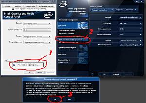

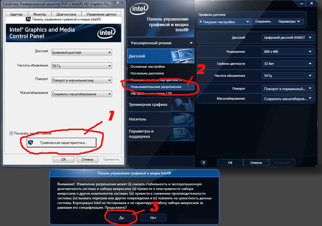

    Заходим: Панель управления\Оформление и персонализация\Экран\Разрешение экрана\Дополнительные параметры
    Открываем закладку «Панель управления графикой и медиа Intel®» Выбираем расширенный режим, ОК.

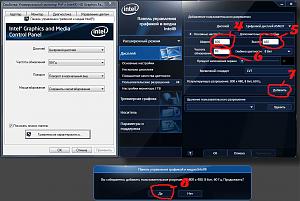

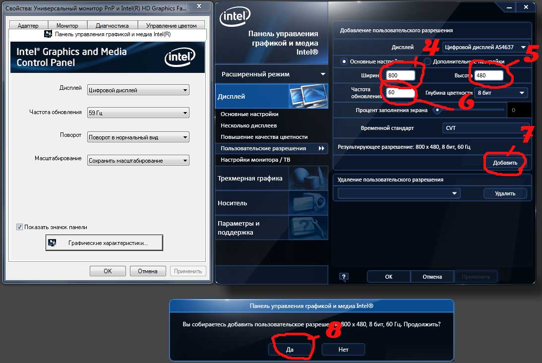

    Далее выбираем: 1.графические характеристики 2. Пользовательское разрешение. 3. Читаем страшную запись, пугаемся, но нажимаем ДА. В появившемся окне выставляем 4. 800, 5. 480, 6. 60 7. Добавить (Также надо выставить тип монитора, если их несколько и глубину цвета 32бит). 8. Добавляем свое пользовательское разрешение
    Теперь в закладке Адаптер\список всех разрешений появилось заветное 800х480 и даже два 800х480@59 и 800х480@75 (не забудьте убрать галочку "Скрыть режимы, которые монитор не может использовать")

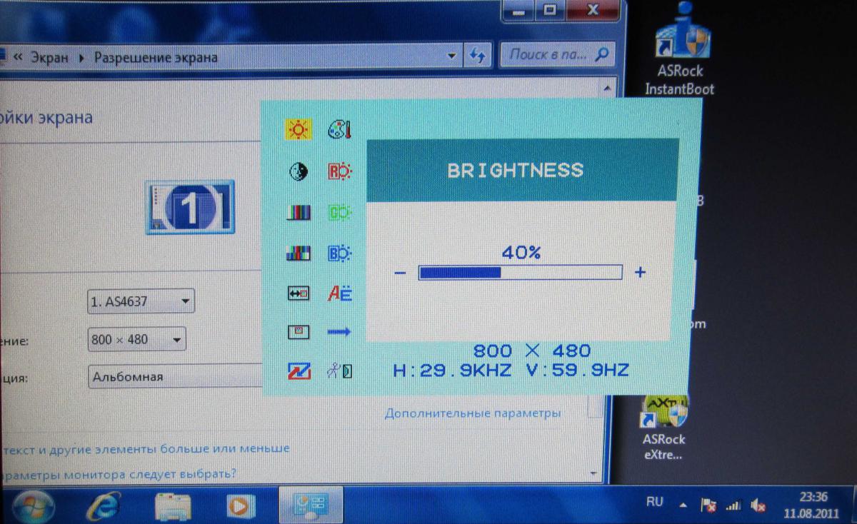

    Выставляем 640х480@60 - монитор переходит в этот режим и при нажатии кнопки "Меню" показывает тоже 640х480.
    Возвращаемся к списку. Выставляем 800х480@59 (Здесь есть один момент: если у вас один монитор, нажать кнопку ОК мышкой не получится - кнопка ОК за пределами экрана, поэтому нажимаем ТАБ, и ENTER) и появилось долгожданное 800х480! При нажатии кнопки "Меню" показывает тоже 800х480, мелкий текст читается прекрасно.
