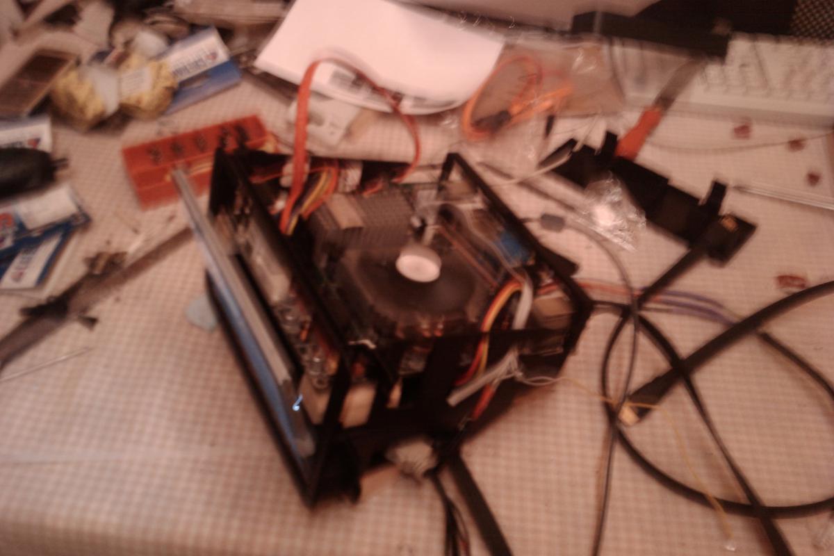

    Как не старался в прошлую машину(Т4) комп не влезал - 8" предполагали слишком массивную работу по изменению центральной части торпеды.

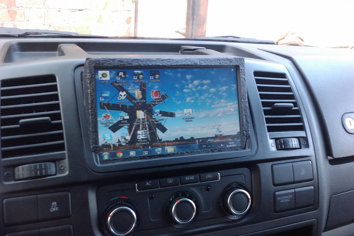

    В новой же всё пошло лучше - сразу нашел короб аналогичный родному и в него уместил всё что нужно, осталось даже много места(на первом фото, извиняюсь за качество - недоглядел...).
    Пару дней помучились с рамкой - сначала думали приладить часть аптечки(классно подходила по размеру!), потом сделали выкройки из картона, собрали жестяную модель, облепили папье-маше, в итоге получили слабую конструкцию(( На следующем этапе нашли пластик для отделки окон(спасибо отцу) и из него быстро загнули нужную деталь. Покрасили обычной матовой краской.
    Установка не заняла много времени, но из за вывода проводов монитора в сторону встало впритык.
    После вроде бы всё пошло хорошо, но...
    При запуске трудоемких программ(эмуляторы андройд, винСЕ) всё пошло не так как хотелось... 100"с и конец до перезапуска двигателя...
    Для понимания природы явления опишу положение установленного агрегата, позже сфотографирую. Вся конструкция опускается в ещё один короб в торпеде, у которого сверху есть только одно отверстие 2х8, а ещё выше стоит накладка для мелочи(видно на фото).
    Как стало попрохладнее, и отпала нужда в кондее к перегреву стало приводить обычное прослушивание музыки.
    Не знаю когда бы я написал этот пост если бы не возникшие проблемы.
    Прошу помощи, мои варианты решения:
    1. Смена кулера(обдумываю даже жидкослные).
    2. Смена процессора, например на 8200т
    3. Смена матери - переход на атом.
    4:
    - вентилятор на выдув в кармане для мелочи
    - изменение геометрии короба под торпедой.
    Пункт 4 сложный из-за необходимости нахождение аналогичных з/ч, ничего пока не могу найти.
    Спасибо тем кто прочел, и тем кто ответит!
