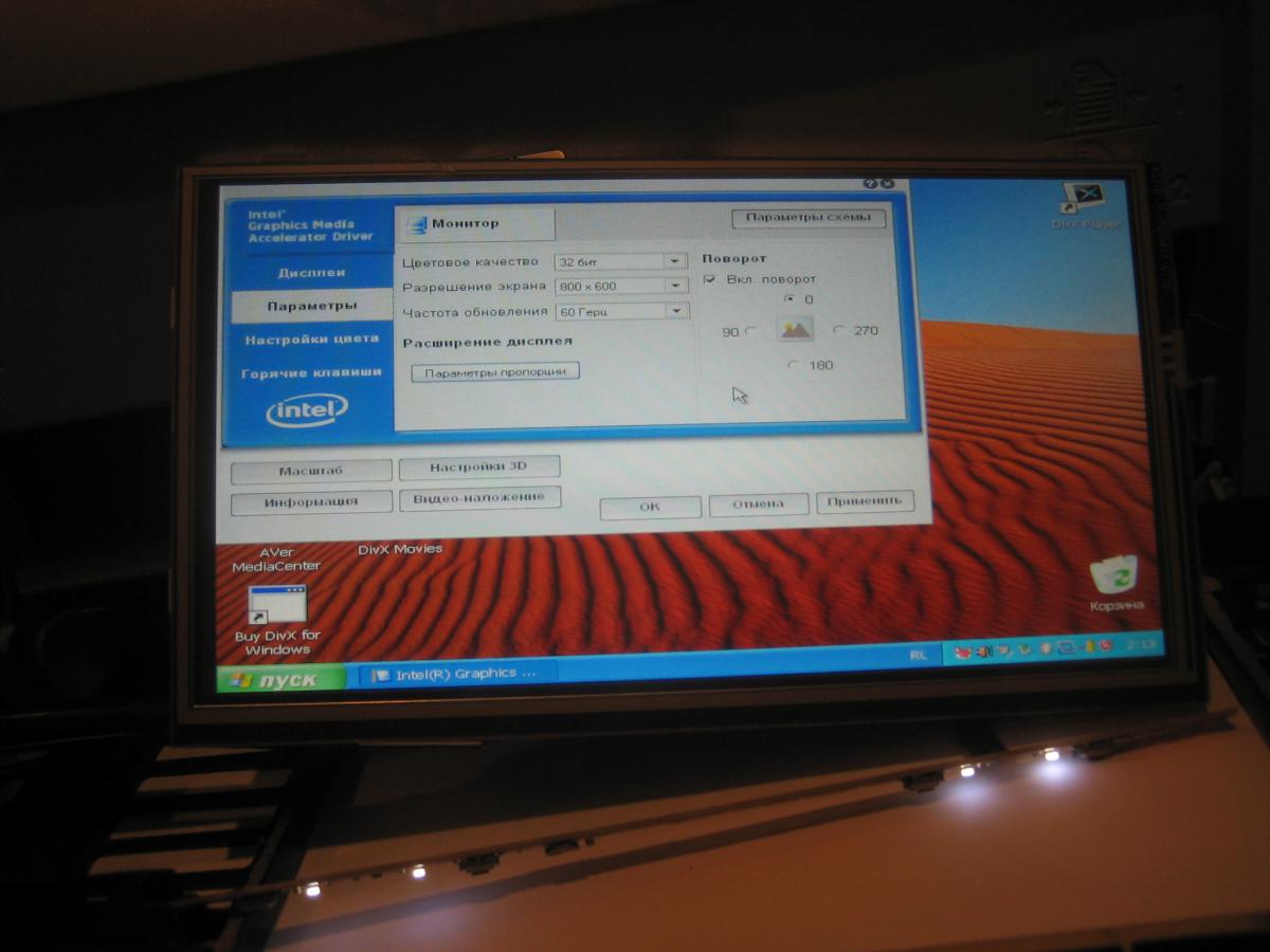

    странноватое, скриншот настроек можно?
    Я извиняюсь за задержку, произошел казус с VGA переходником и материнкой на ноутбуке. 2 недели боя и наши выиграли . Первым делом грешил на переходник т.к. после его изготовления, решил залить его герметиком для изоляции. За двое суток он (ненормативная лексика) не высох (как потом оказалось при вскрытии) и был подключен для фотографирования настроек разрешения и он не включился - тут то все и началось! Начал первым делом грешить на переходник, спаял новый - он не алло и пошло поехало....... ИТОГ. Из прочитанного на форуме и (теперь) личного опыта, понял что PowerStrip ну ни как не хочет дружить с Intelовскими материнками. В моем КарПС мать D945GCLF2 которая не поддерживает разрешение НИЖЕ 800х600. И PowerStrip не хочет активировать кнопку доп. настройки, а без них выставлять другие разрешения смысла нет, хотя на других материнках (тоже Intel) PowerStrip вставал и работал нормально!!! И когда подбирал оптимальные разрешения не однократно, после что то происходило странное с ними, а точнее с драйверами, вплоть до отказа принимать клоны мониторов. Пришлось отказаться от PowerStrip и использовать штатную программу. На фото изображены настройки монитора, где видно что при частоте 60Гц имеется смещение картинки в право, но при выставлении 72!!! Гц все стало на свои места. Проект можно продолжать!
    Забыл дополнить...... синхру смешал на резисторах 150 Ом. На ЛП5 больше не получалось почему то.
