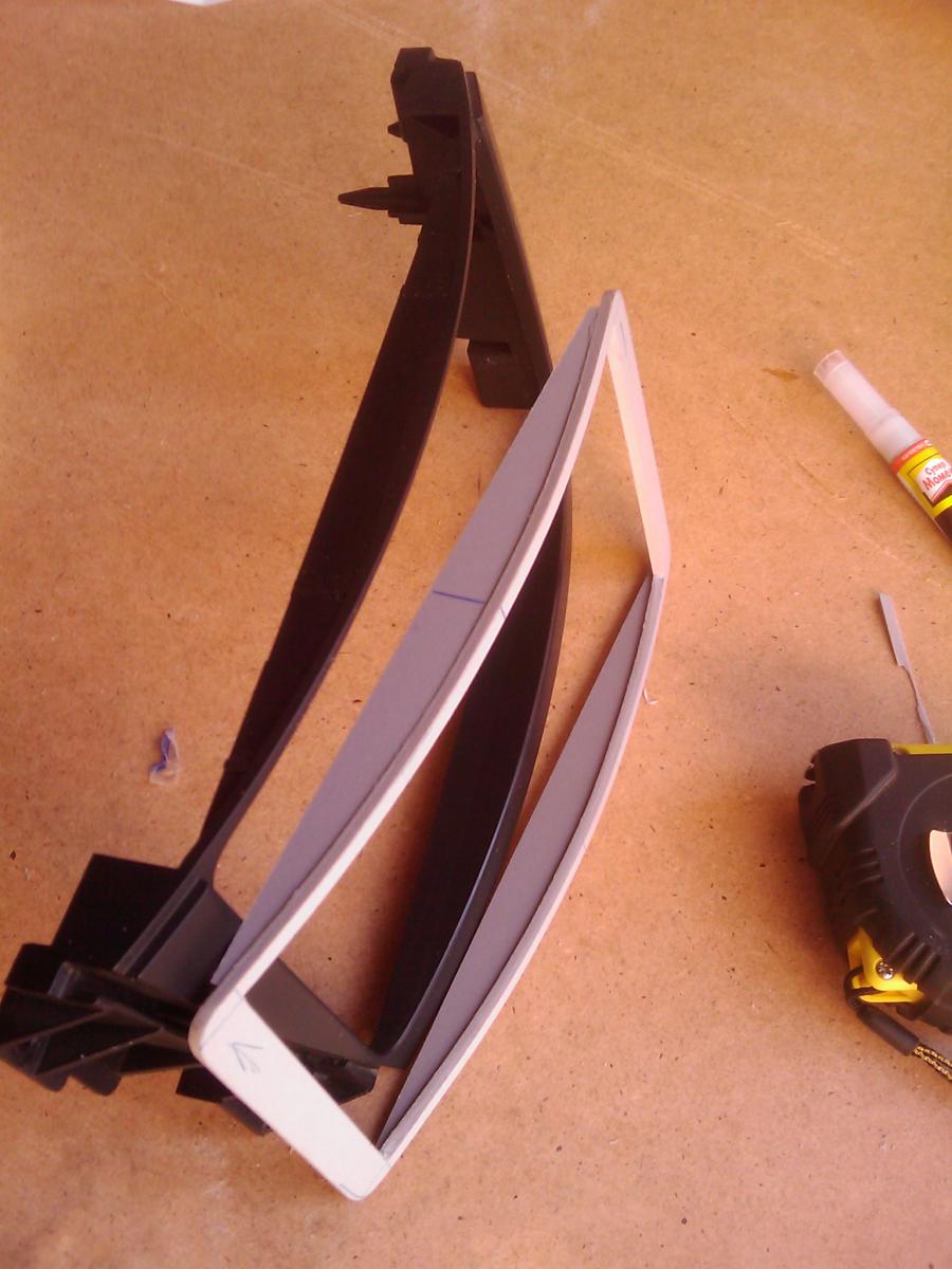

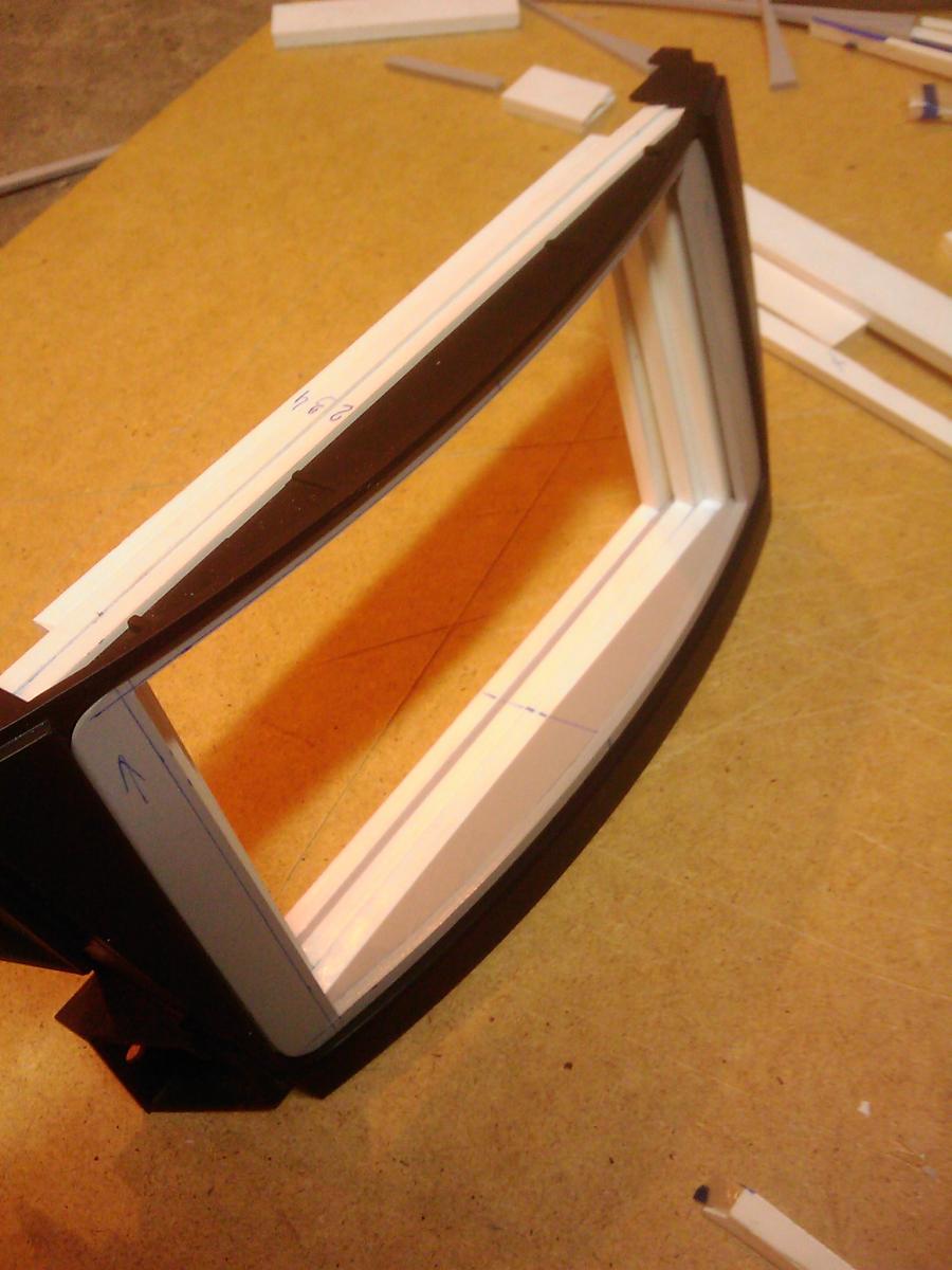

    Недожидаясь пока приедет мой монитор, приступил к изготовлению переходной рамки. Все размеры видимой части и установочные нашел на сайте. Прибавил по 1 мм к размеру видимой части монитора с каждой стороны (итого 2 по ширине и 2 по высоте).
    Решил делать из листового пластика, благо в гараже валялось несколько листов 3 мм и 6 мм. Чтобы было красиво, попробовал повторить изгиб центральной консоли. Пластик резал с помощью ножа и линейки. Сбрал "сендвич". Чтобы не закосячить внутренние размеры разрезал металлическую линейку и наклеил по периметру внутреннего отверстия, проверяя углы и диагонали.
    При работе с балгаркой пренебрег техникой безопасности и получил линейкой по пальцам. Отбил три пальца, порезал два пальца и ладонь. Дальше решил делать не на весу, а прикрутил линейку на брусок саморезами с пресшайбой и благополучно отрезал куски нужной ширины. Склеивал все супермоментом. Хороший клей, только хрупковат.
    Приступил к шпаклевке и шкурению. За несколько часов наложил и стер четыре слоя. Похоже еще четыре придется накладывать и вышкуривать. Планирую покрасить черной матовой краской (может еще лак матовый).

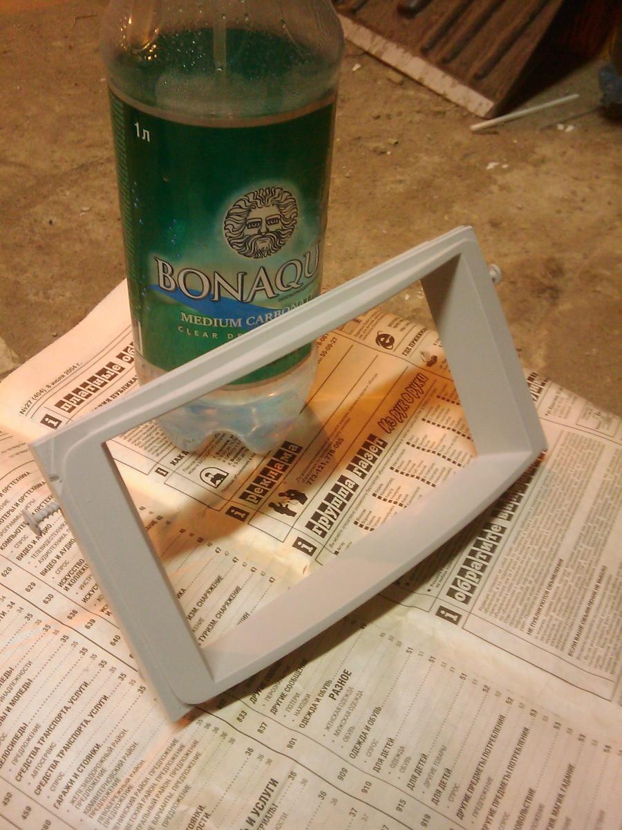

    Пользователь Аватар для Leon Voronezh
    26.04.2009
    72
    230
    По умолчанию Re: Toyota Caldina ZT 4WD 2003 г.

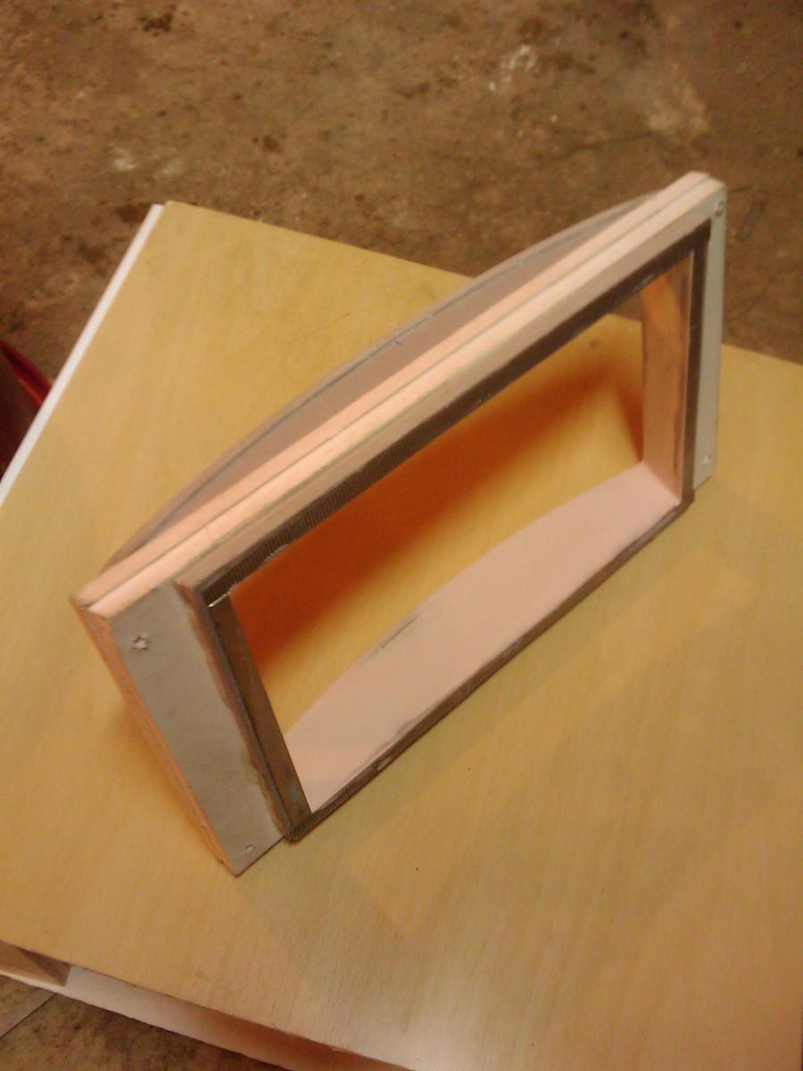

    После нанесения и сошкуривания примерно шести слоев шпаклевки прогрунтовал на три раза рамку. Явных косяков не обнаружил, зато мелкие риски от шкурки затянуло. Единственная неприятность: налипла пыль в некоторых местах.
    На фотке видны кусочки металической линейки с обратной стороны рамки.
    Сегодня приехал БП. Когда приедит монитор займусь закупкой железа.

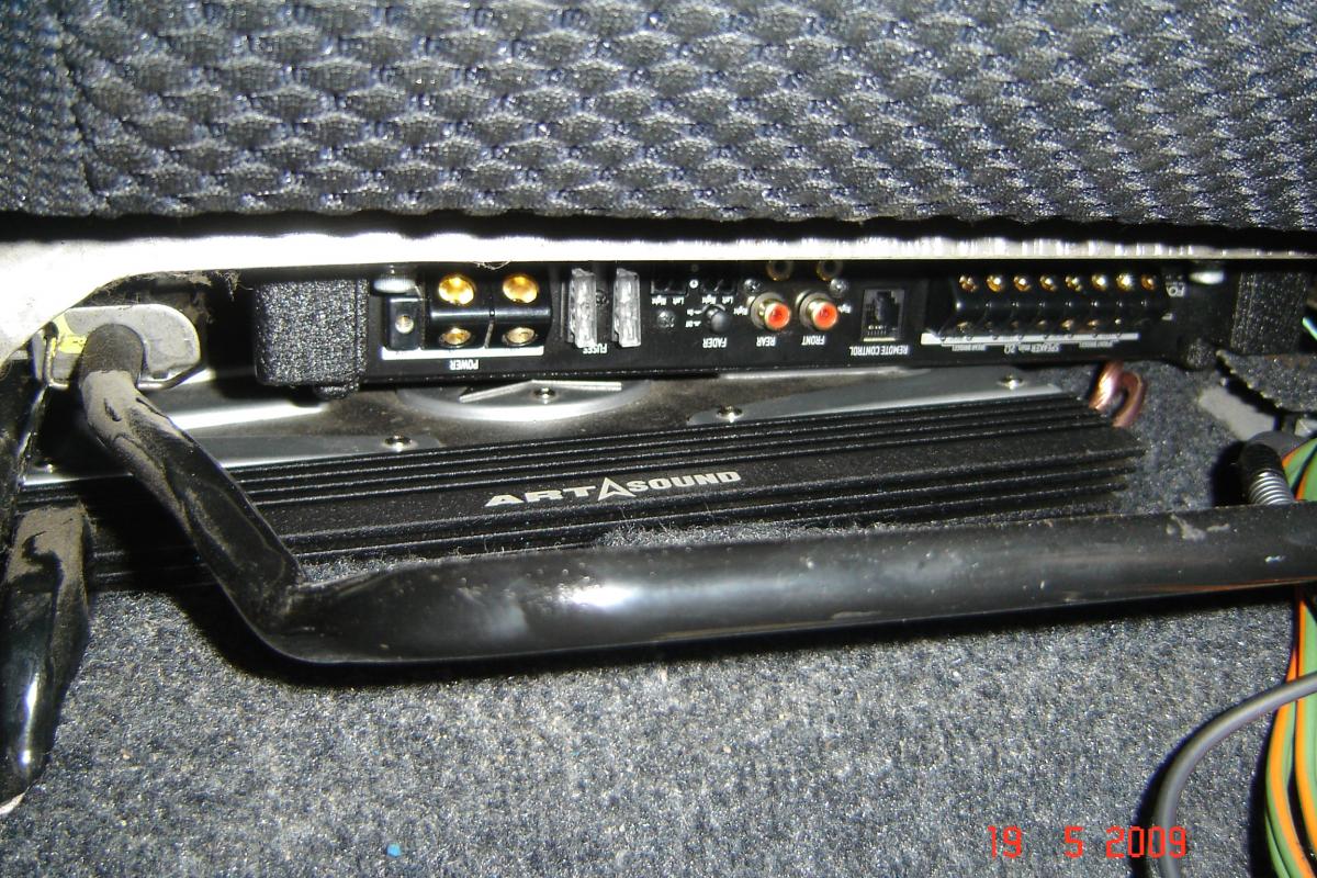

    Системник ставлю под пассажирское сидение, только вот два усилка как будут работать под вод. сидением? Боюсь прегреются.
    Не преживай ничего греться не будет.Для нормальной работы усилителей достаточно небольшого обдува.Под сиденьнм его более чем достаточно.Есдинственное когда их будеш ставить бутербродом(тоесть одни на одни) не ложи их вплотную,хотябы зазор оставь 2-3 см.ЧТобы была циркуляция воздуха.И все у тебя будет ГУТ

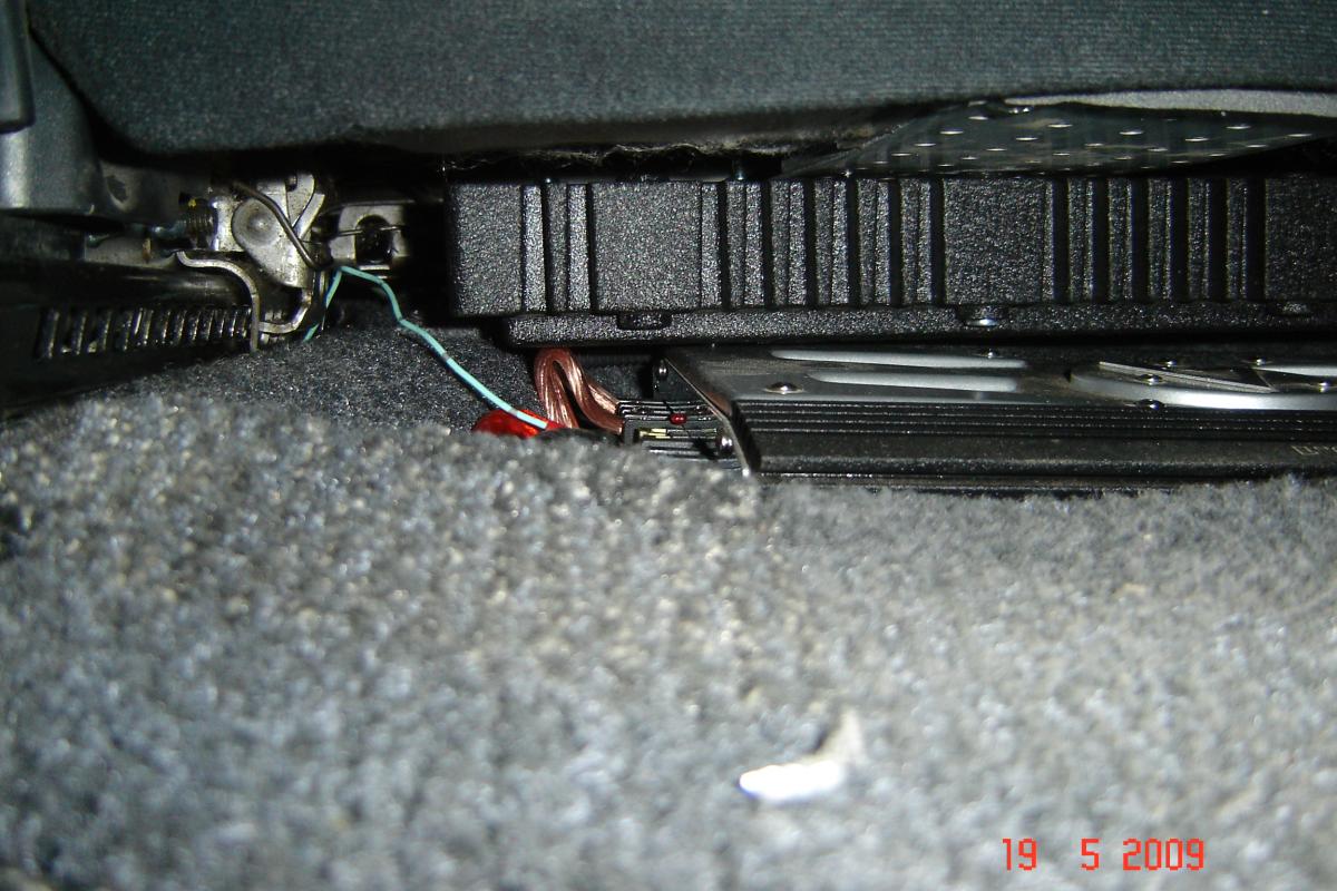

    Усилки смонтировал. Зазор получился примерно от 5 до 15 мм. После запуска всей системы буду жестоко испытывать. Вообще придумал поставить кулер от компа на продув пространства между ними (если понадобиться). Запитаю от АСС.

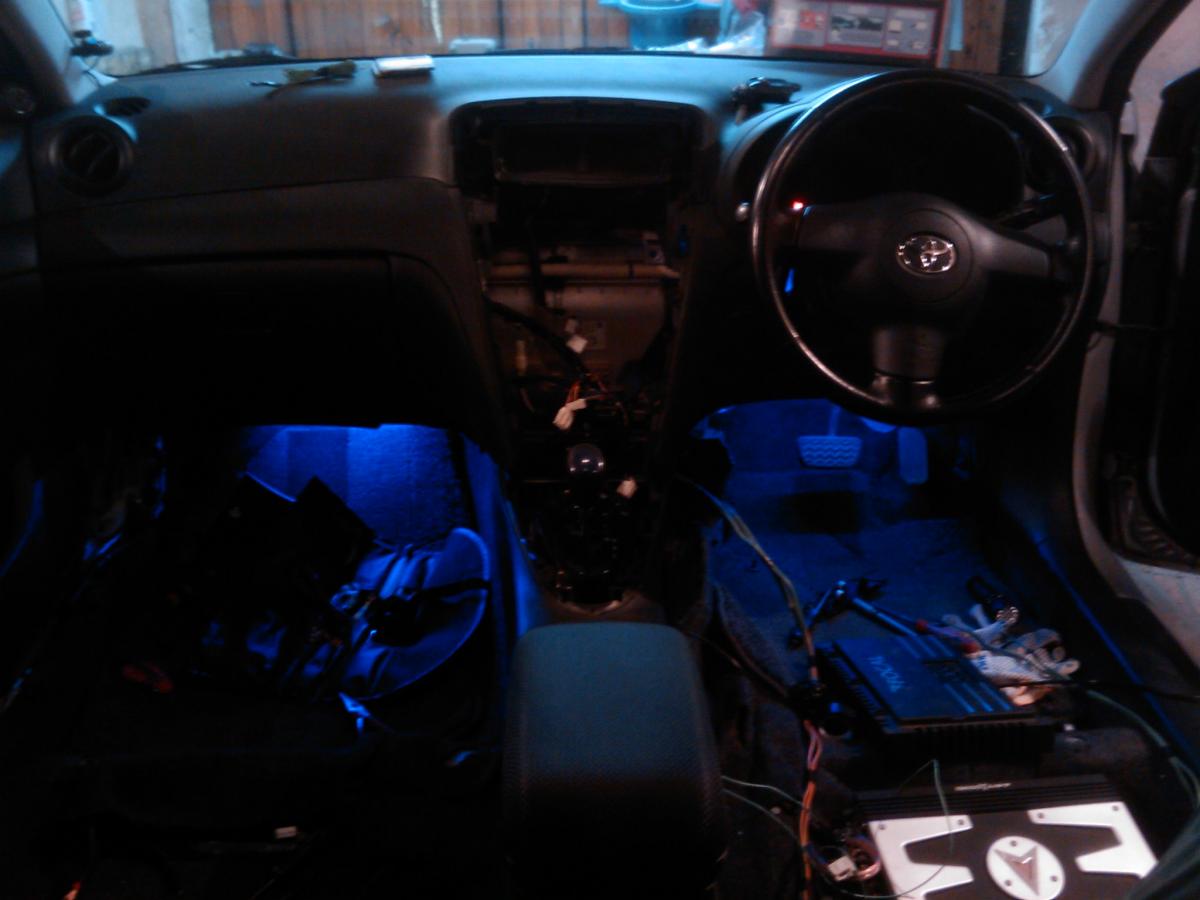

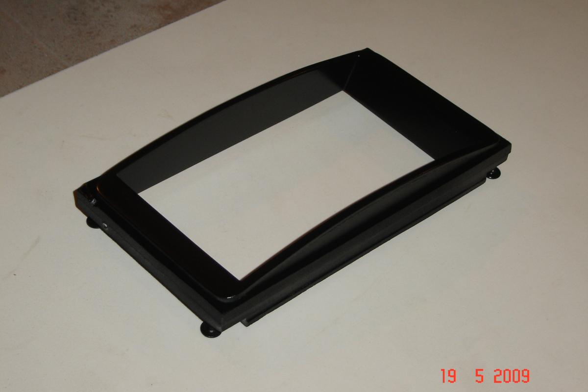

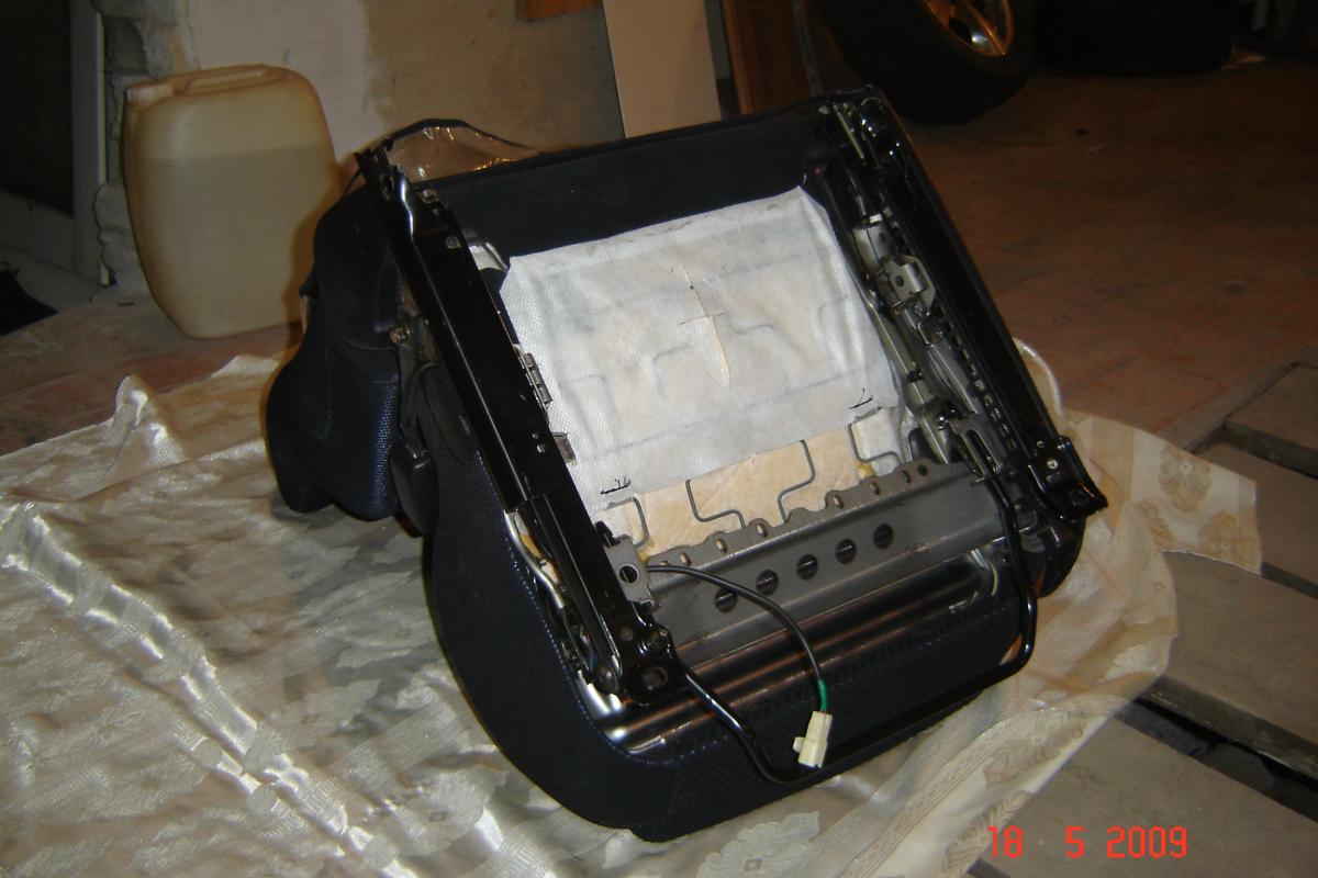

    Фотки, которые забыл выложить.
    Водительское кресло до и после.
    Усилки вид спереди и сзади.
    Рамочка.
    Бардак.
