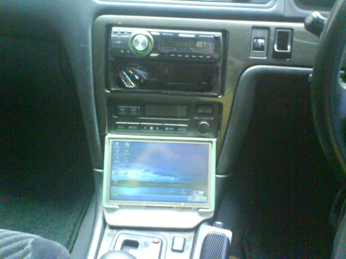

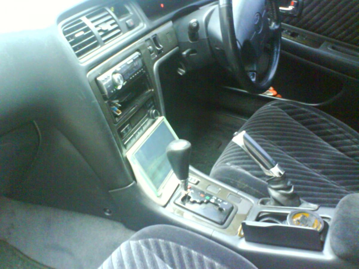

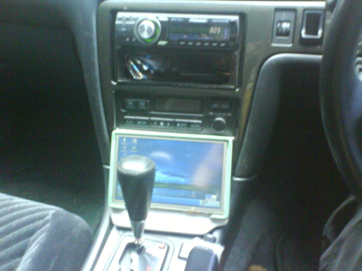

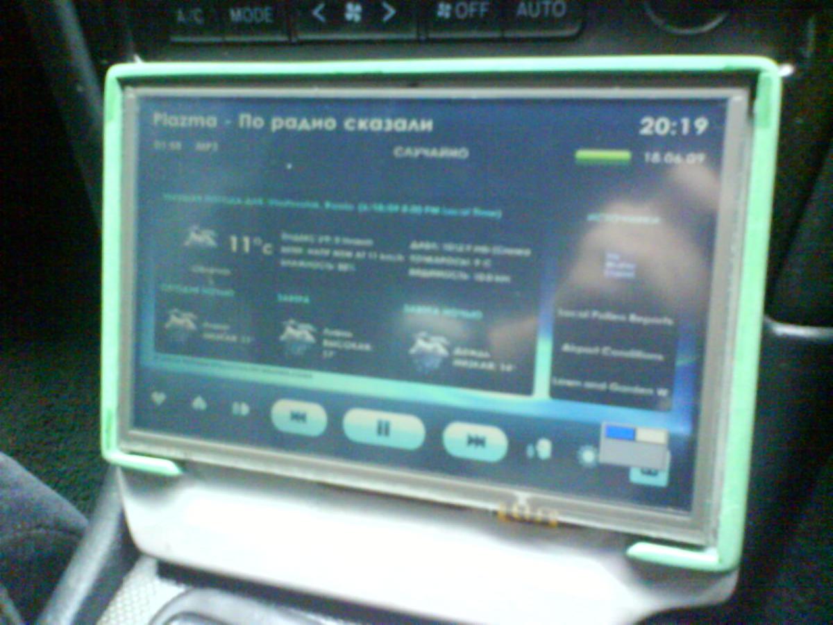

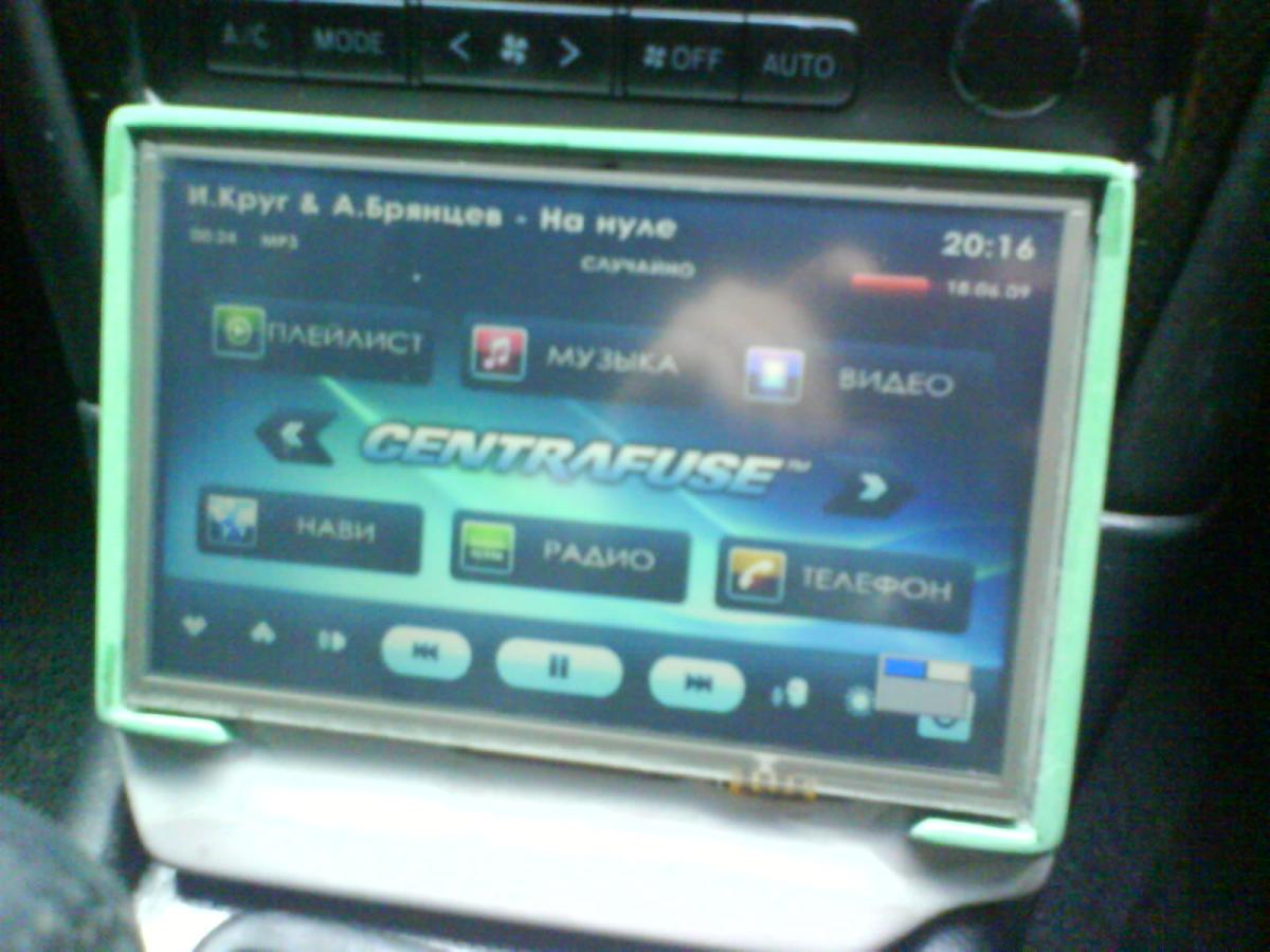

    Проект потихой собираеться, вот решил зафотать то что уже сделал.
    Использованный материал.
    1. Сам CarPc 299уе + 40уе доставка (Мамка INTEL D945GCLF2 на атоме, 2Гб оперативки, 160Гб винт ноутовский)
    2. Матрица 7дюймов (7inch TFT LCD Module,800x480 (LTP700WV-F01)) 5000р + 2000р (второй контроллер, спалил при установке ), + 1500р тач и контроллер тача.
    3. Подиум под моник 4000р (Результатом не доволен, буду переделывать)

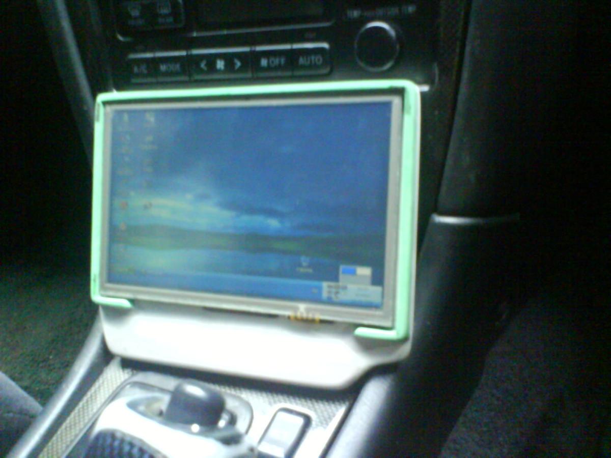

    Установка заняла не много времени, так как сильно панель не курочил, да и подиум делал уже после всей настройки системы, подключил звук через аукс мафона, разницы между проигрыванием сд на майфуне и мп3 на компе, не заметил. Подиум под моник осталось покрасить, на фото пока подиум без рамки, да и вообще он не закреплен еще на панели (буду на двойной скотч садить, держиться и так хорошо, но чтоп при нажатии не играл), при движении удобно песни листать в центрефуге, когда стоиш автомат приходиться на N ставить, в будущем планирую укоротить рычаг АКПП, и накрутить шарик.

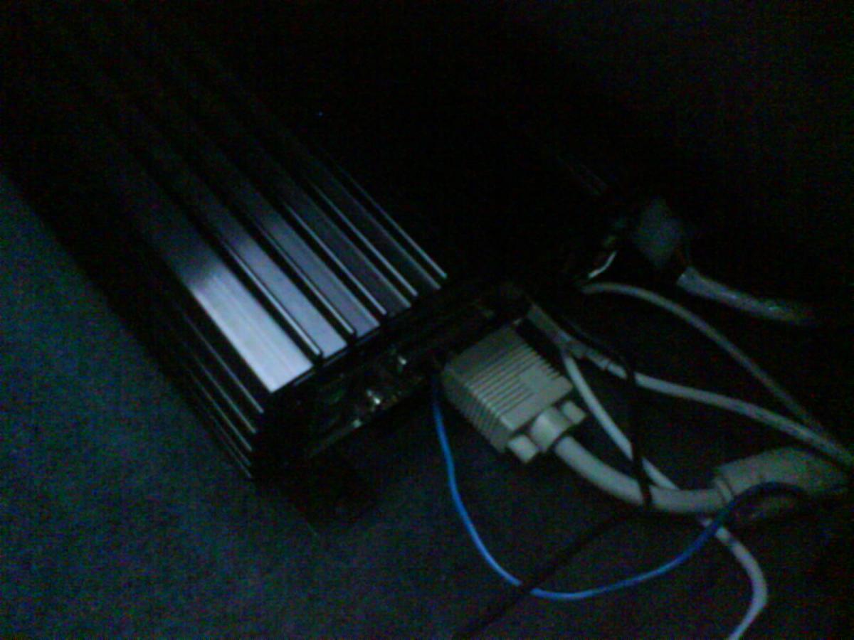

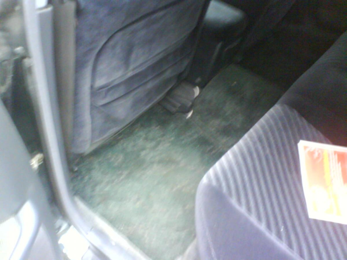

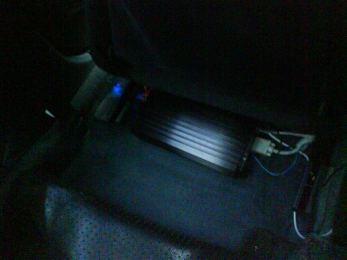

    Сам системник поселился под сиденьем пассажира, ездить сидушке не мешает, и ногам заднего пассажира тоже, но там и редко кто сидит.
    Вот фотки, смотрите, критикуйте, выслушаю ваши мнения. Это мой первый опыт, но даже на этом этапе, кому показываю все восхищаються и спрашивают почему подиум зеленый

    Это из чего ты подиум делал что у тебя вышло 4 тыс?

    Это из фомикса, мастер делал, за работу взял четверку...

    на мой взгляд можно моник верх поставить за место штатной маг. и полочки, а могнитолу "опустить" ниже или если ну нужна то вовсе убрать,
    за подиум 4 слишком дорого да и дизайн не супер, для сравнения корпус системного блока для PCCAR с материалами и резкой лазером стоит от 2000-2500

    Тут видите в чем трабла, я эту машину особо не хотел покупать, а все компоненты уже были, и чтоб не ждать пока наду хорошего форика, решил сюда воткнуть, если продам вытащу все за вечер и приведу панель в стоковый вид, а моник вместо мафона переделывать дохера и назад сложно вернуть, да и панель карбон, покрасить так уже не получиться, если разкромсаеш. Щас этот подиум еще покрашу или обтяну пленкой под карбон, чуть другой вид будет.

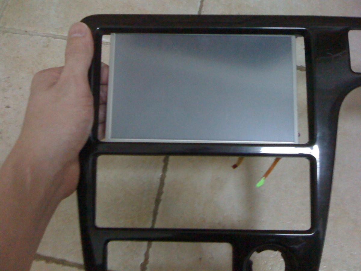

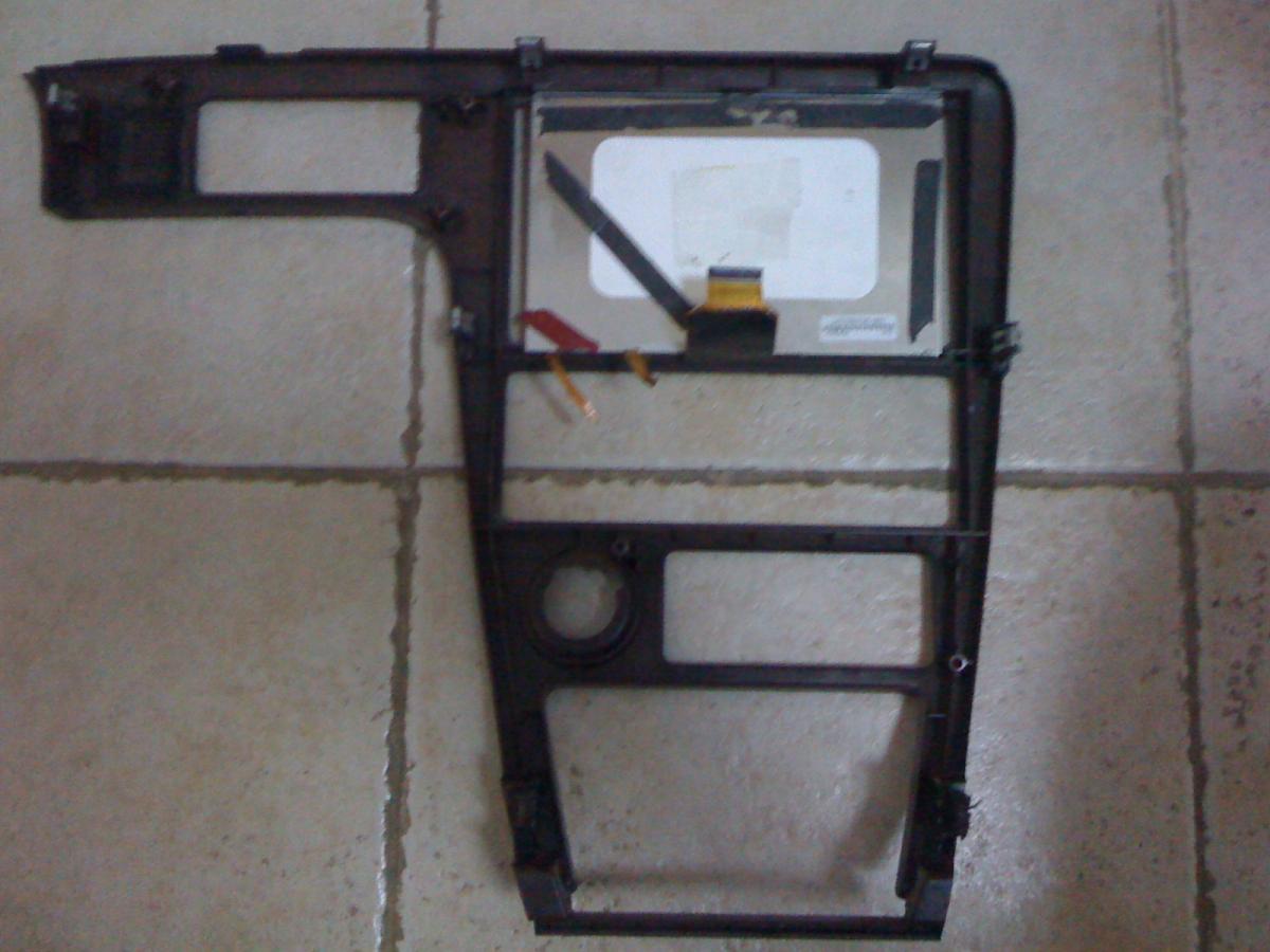

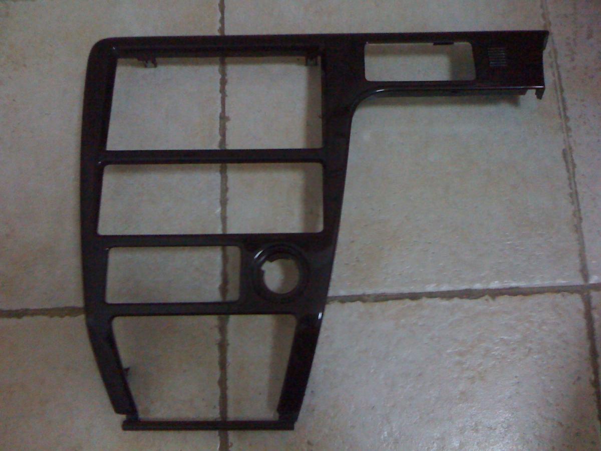

    Вообщем надоел мне этот монитор внизу, решил я его внедрить как уже говорилось выше, за место мафона и полочки, план таков:
    Внедрить моник 7"inch в два din отсек, мафон оставить тамже, но снять переднюю панель, а сам блок мафона утопить, чтоб хватило места для контроллера моника и тача, переднюю панель от мафона, удлинив 12 управляющих контактов, встроить в нижнюю часть, где сейчас прикуриватель, думаю от блока мафона еще открутить переднюю панель с откидным механизмом передней панели, и реализовать откидной механизм панели внизу, а за самой передней панелью установить dvd rom.
    Сделанно:
    Найдена панель от марка, чуть другая, но это не критично, моник прикинул стоит отлично, но только по высоте, по ширине надо чтото думать, панель от мафона прикинул, надо подгонять. Готовлюсь опять разбирать машину и пилить, поять, подгонять...
    И еще подумал интересную штуку, если поставить вот такой lcd модуль (http://shop.ebay.com/items/?_nkw=lcd...dule&_osacat=0), сможет он показывать информацию из центрифуги, ну например расход топлива в данный момент, или не из центрифуге, но ту информацию которую я хочу, ктонить использовал такие дисплеи в авто, как реализовывали, очень интересно?

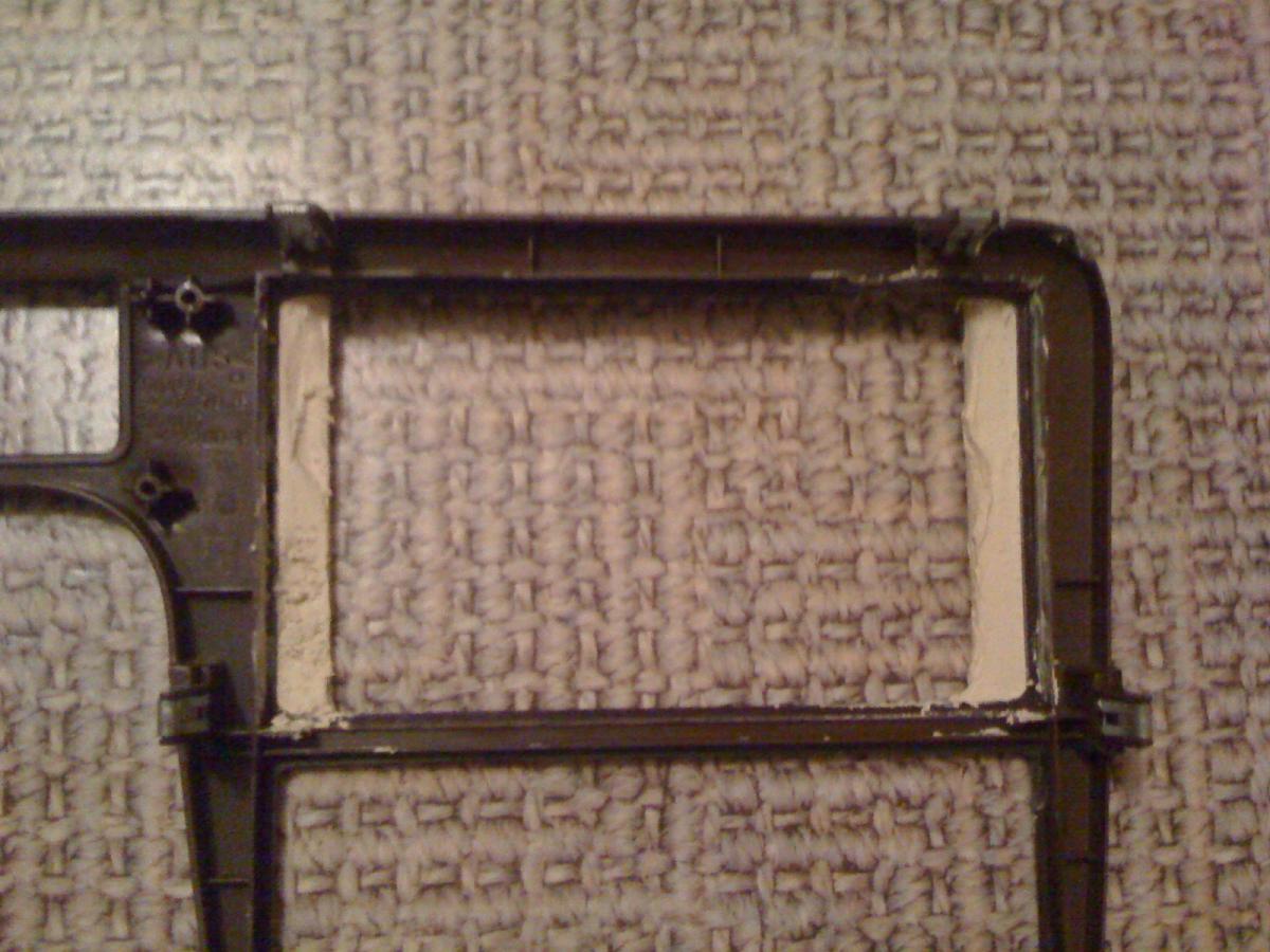

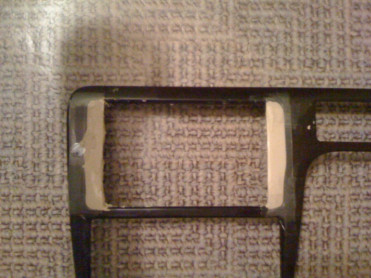

    Подготовил место под панель магнитолы, смотриться вроде не плохо, осталось только под шпаклевать углы, также как и края на верхней части где моник будет, но это уже на завтра, за один подход думаю сделаю.

    Зашпаклевал, опыта не хватает, надо было бы на чем нить потренироваться, ну ладно посмотрим что будет когда буду выводить, на первый взгляд нормально, будет ли держаться , говорят может лопнуть, но надо проверять...
