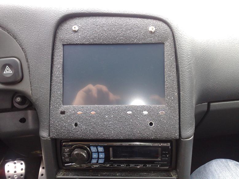

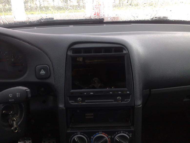

    ВАЗ 21124 2007 года. С новой панелью.

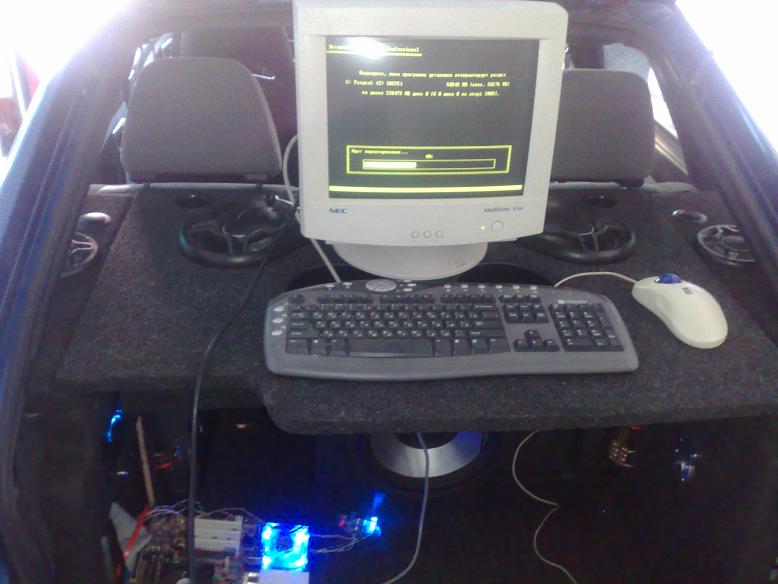

    Началось с того, что знакомый подарил бесперебойник без батареи. И я почему
    то решил, что в машине нужно 220В. Вспомнил, что 3 года назад хотел
    комп в машину и началось...

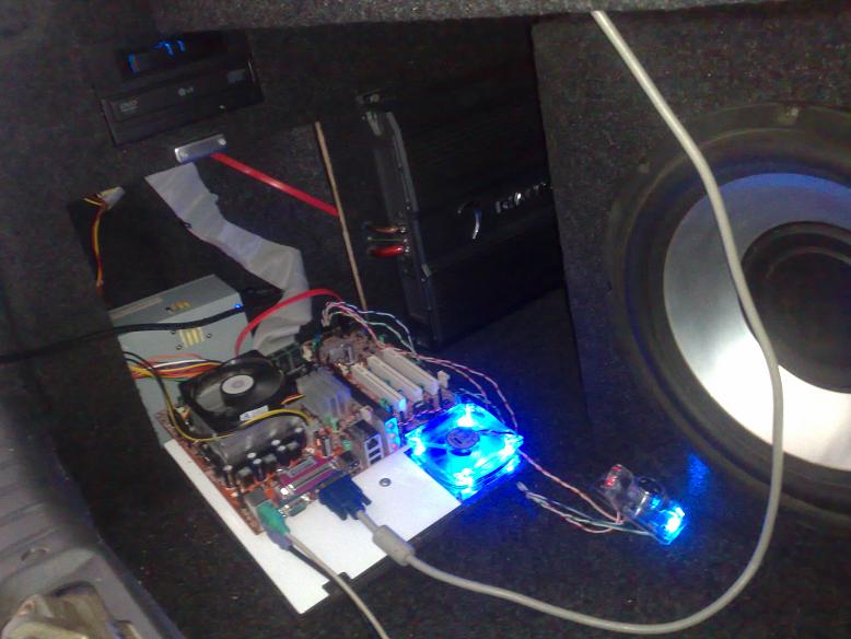

    У знакомого купил двухгодовалый системник iRBIS за 4тыс (мать-фоксон
    6110K8MB microATX, камень 1,6Ггц Sempron, DDR400 2*256, DVD CDRW
    LG, встроенное видео и шестиканальный звук).

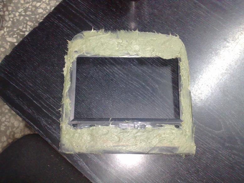

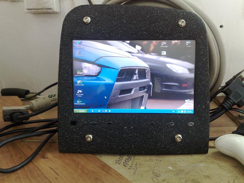

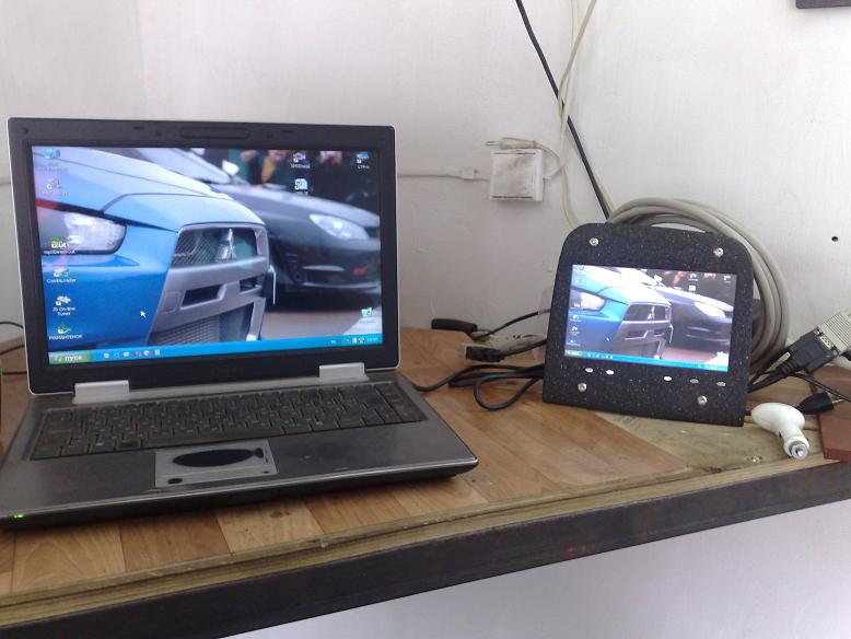

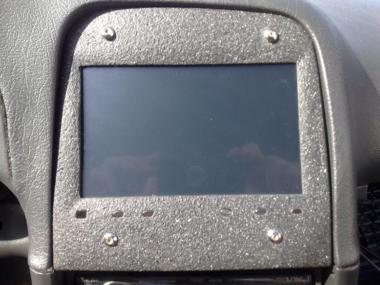

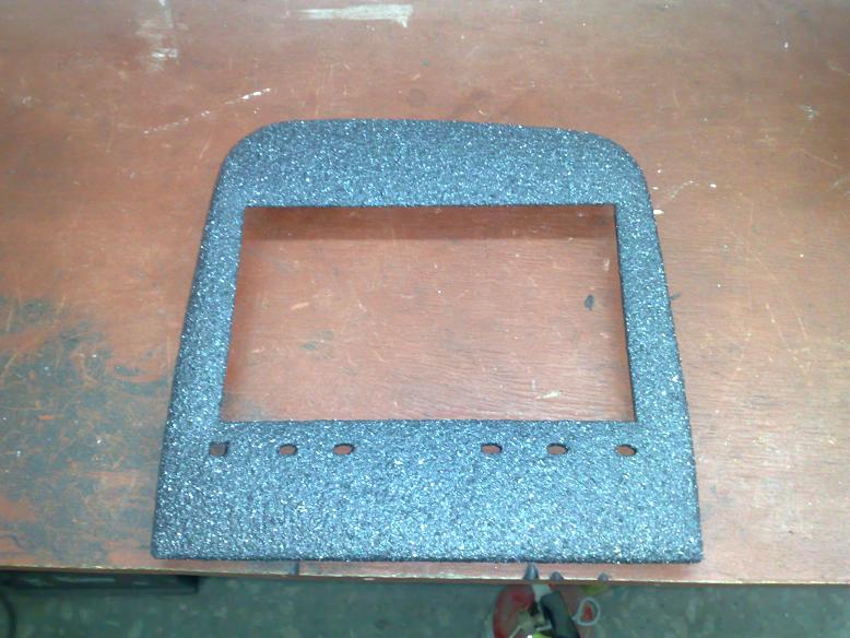

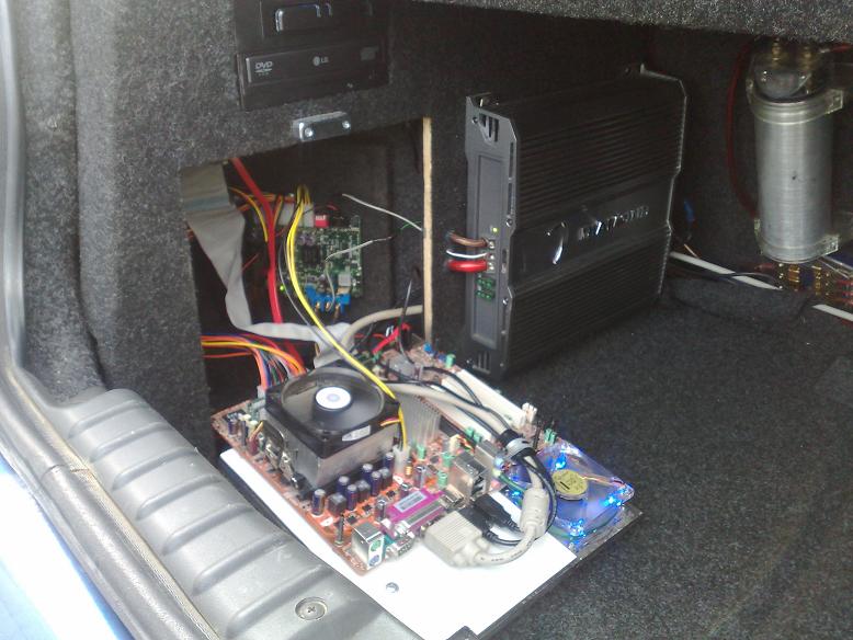

    Поскольку багажник уже был готов и иногда требовался по назначению, решил пожертвовать левой нишей-бардачком.

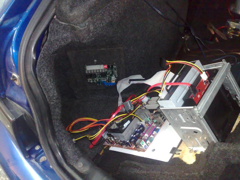

    Не стал заморачиваться с корпусом. Мать закрепил изнутри на откидной
    дверце(идеально по размеру) на проставках. Туда же врезал дополнительный прозрачный вентилятор с подсветкой и грилем(дует на блок питания).

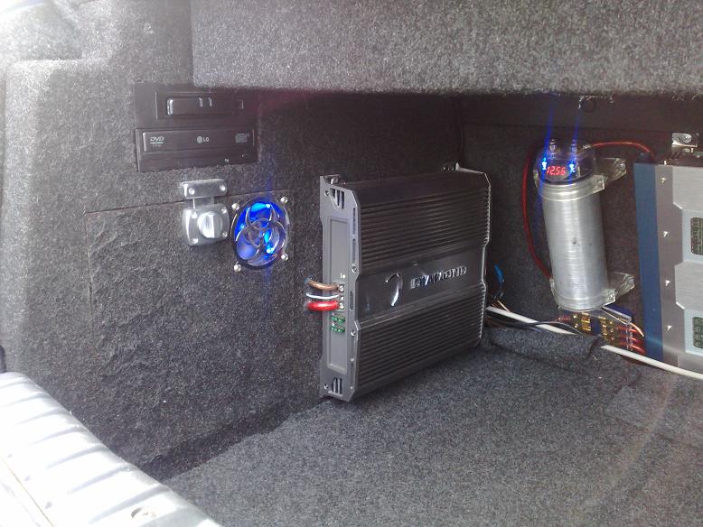

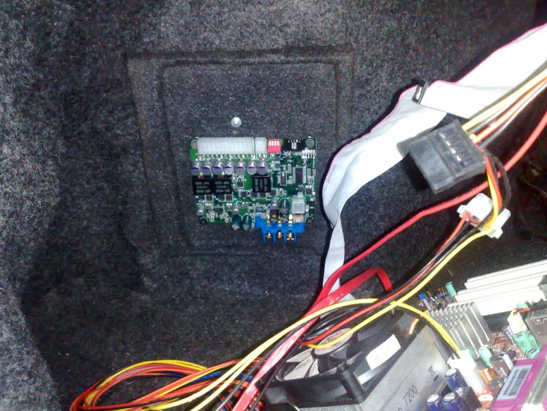

    Блок питания М4-АТХ на задней части крыла(включает и выключает от зажигания монитор, хаб и три усилителя(два четырехканальных фронт-тыл и двухканальный на саб), на фанерке.
    Приемник GPS BU-353(USB) примагнитился;-) на гриль мидбаса на корпусной полке.
    Чуть выше дверцы врезал и закрепил ДВД и 5.25" корпус ViPowER VP-352518 под ноутбучный 2.5"
    SATA хард.

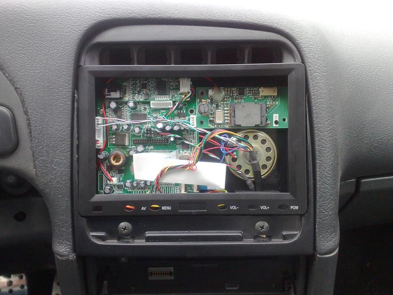

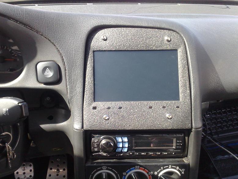

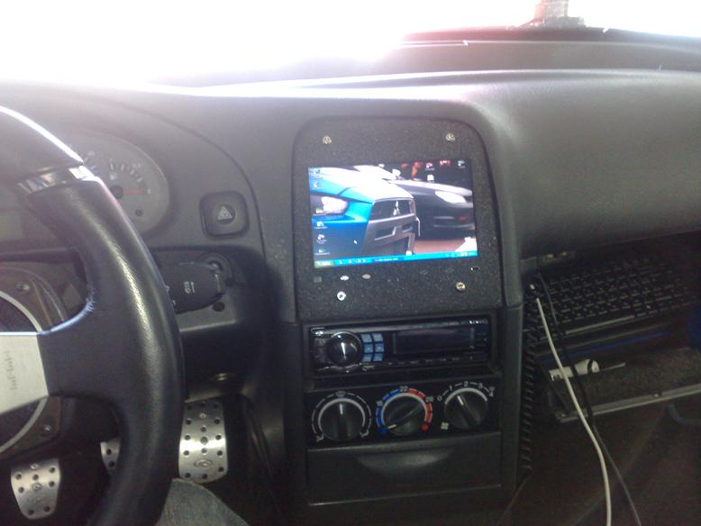

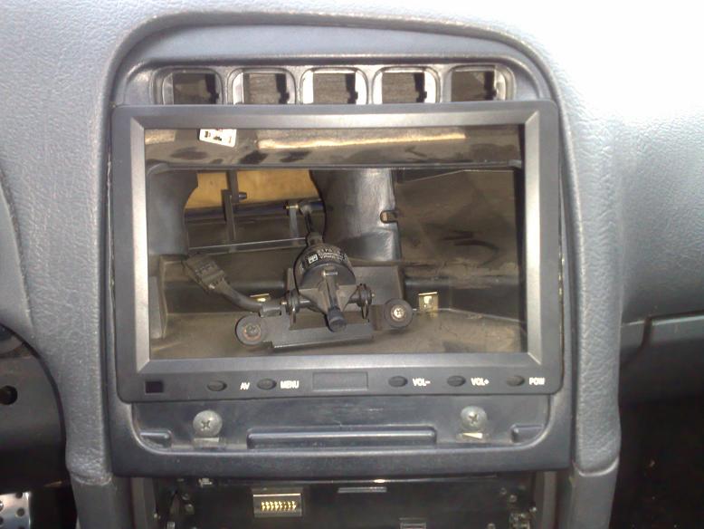

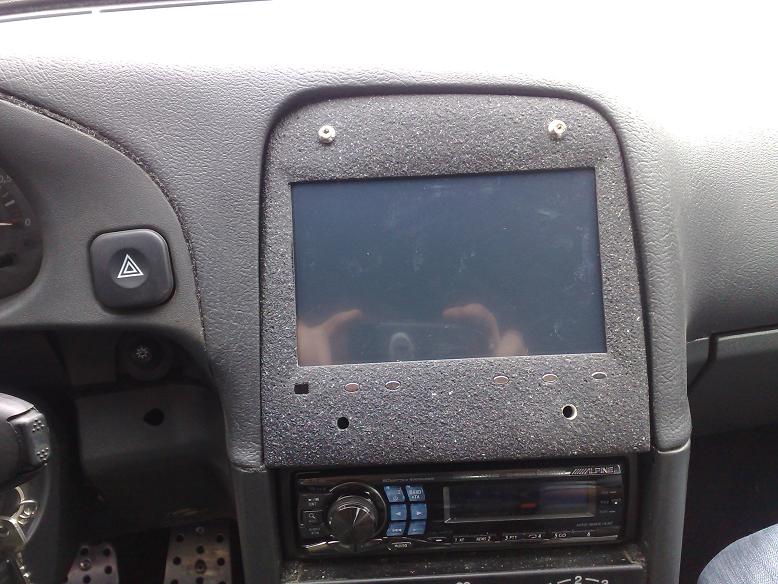

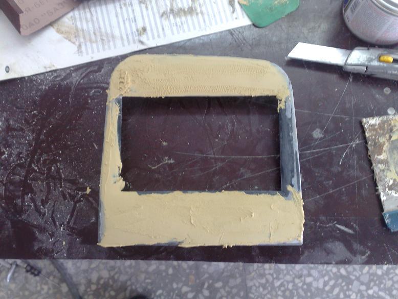

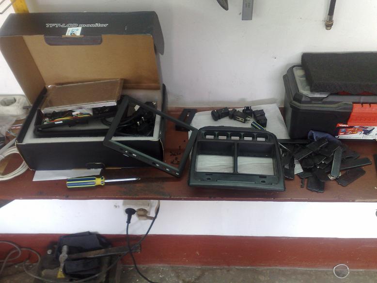

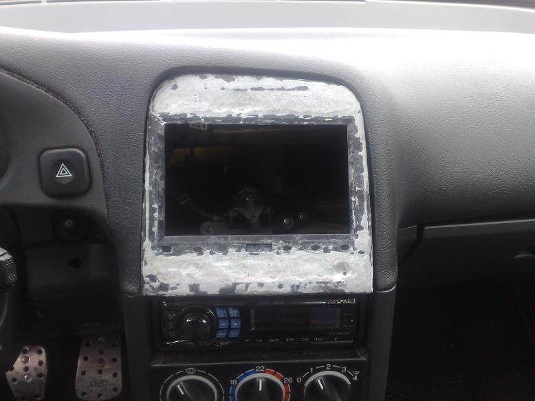

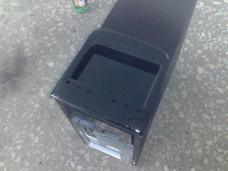

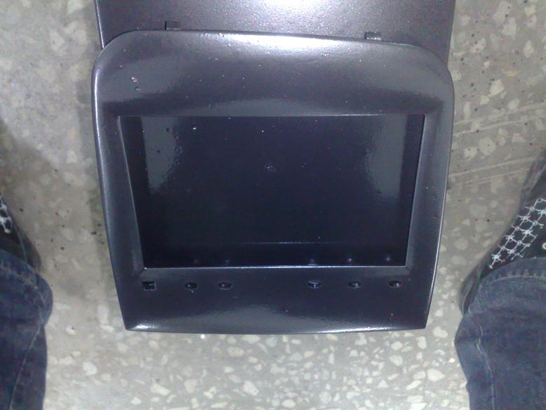

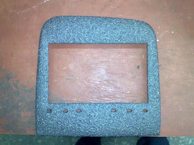

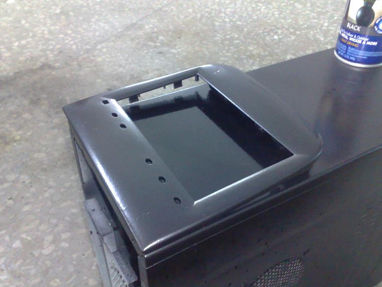

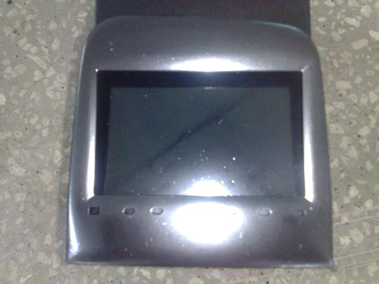

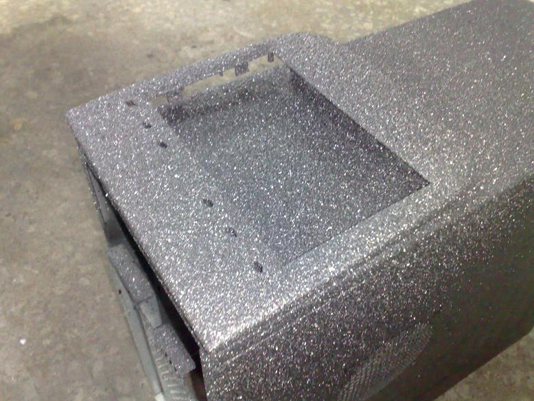

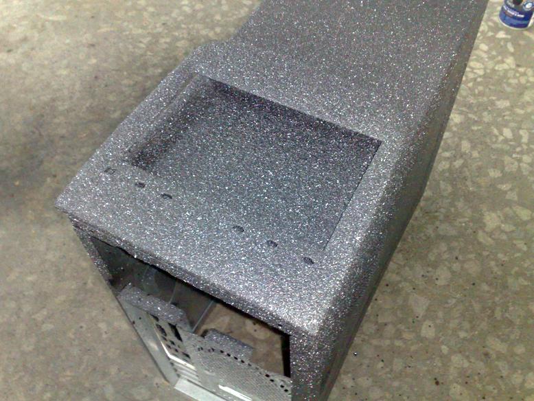

    Изготовление мониторной(7" с питанием от БП) рамки с покраской и сушкой в центральный воздуховод заняло два дня( верхняя и нижняя части воздуховодов приклеенны к передней части монитора двухкомпонентной эпоксидкой, дальше стекловолоконная и чистовая шпатлевка BODY, потом эпоксидная высокотемпературная краска(для усиления,6 слоев), и наконец 2 слоя краски под "камень").
    В бардачке клава A4Tech KL-5UP, трекбол гениус, картридер через шестипортовый юсб хаб BELKIN с питанием от БП.
    Фронтенд- ХРюша и ЦЕНТРИФУГА2.1. Навигация- Gis-RX.
    За шесть тысяч километров (20.08-10.09 ездил в Абхазию и обратно с полностью забитым багажником) один сбой (от тряски выскочил хард(Саратовская область издревне славится на всю Россию "прекрасными" дорогами;-) )
    Сейчас монтирую веб-камеру A4-Tech PK730MJ для разговоров с гайцами
    Вобщем всем доволен(особенно завистью друзей и знакомых;-) )
    На карписи ушло три дня (в перерывах между работой), все делал сам.
    Бюджет
    Б/У
    системник(мать,память,камень,привод) 4000р
    трекбол(был)
    картридер(был)
    хаб(был)
    силовые провода(были)
    НОВОЕ
    монитор 7" 7650р(Саратов)
    БП M4-ATX 4890р(Саратов)
    хард 2.5" Baracuda 250Gb SATA
    GPS приемник GlobalSat BU-353 2590р(Саратов)
    клава A4-Tech KL-5UP 400р
    5.25" корпус ViPowER VP-352518 под ноутбучный SATA хард 2000р
    10см вентилятор с подсветкой и "ядерным" грилем 190р
    3,5метровый USB удлинитель 250р
    5метровый VGA удлинитель 190р
    Плюс где то 1000р материалы
    Будут вопросы-задавайте.

    Интересная инсталляция.
    -А куда поставил кнопки которые стояли над монитором?
    -И как теперь без воздуховода? без них тяжело наверное, все таки в дальней дороге с открытыми окнами особо не поездишь, шум и пыль быстро заставят задраить окна. Я бы наверное моник чуть-чуть ниже отпустил бы (засчет кнопок), а сверху придумал бы узкие дефлекторы для потока воздуха (от других машин).
    А так хорошая инсталляция!
    28.07.2009
    17
    213
    По умолчанию Re: ДВЕНАШКА
    Там было только две кнопки, обогрев(перенес на свободное место слева от руля) и включение камеры заднего вида(удалил за не надобностью). 10.09 вернулся из Абхазии, обдува хватало, только в пробках в Сочи и Адлере не очень.

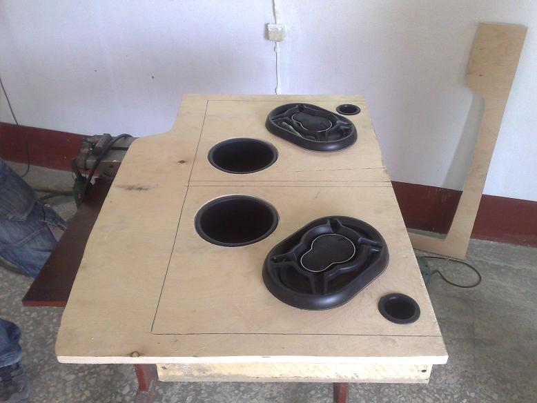

    Цитата Сообщение от SRTi Посмотреть сообщение
    Еще чуть-чуть.
    слушая а фазике в полке куда идут в полку или сквозь нее для саба!????
    14.12.2008
    379
    367
    просто стоят блины в задней полке и саб , тк это не павильно то думал убрать блины но терь думаю как у тебя сделать,,,, корпус для них!!!!
    28.07.2009
    17
    213

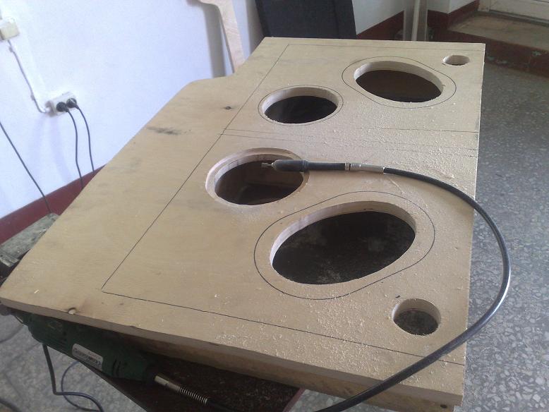

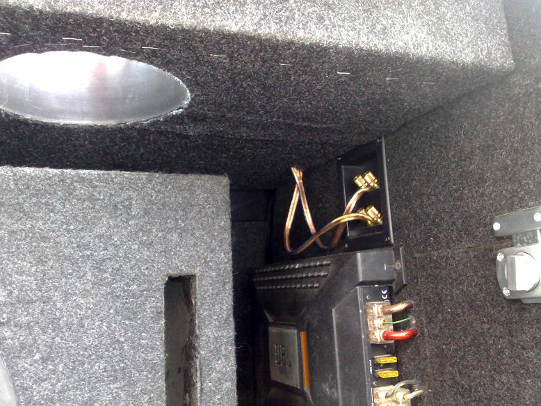

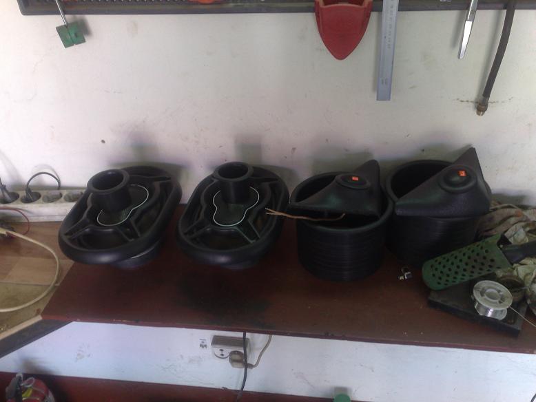

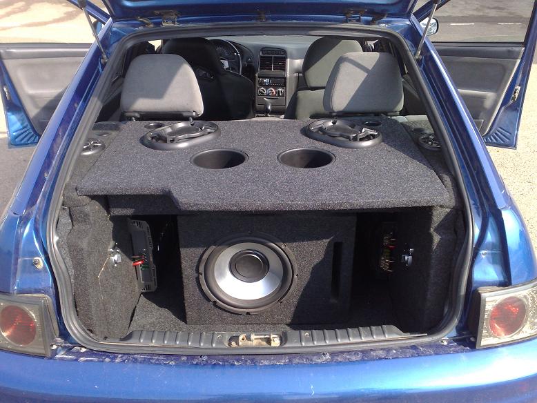

    полка является коробом(850*450*100 с перегородкой по середине) под мидбасы(делал неделю) трехкомпонентников(большие порты сквозные чтоб саб нигого не убил, да и для локализации баса плюс, маленькие-для мидбасов). Саб есть, он снят, я только с юга вернулся
    а под мид бас корпуса рассчитывал с фазиками???????7
    мне кажется они не нужны!
    28.07.2009
    17
    213
    параметры Тилла-Смоля мерить не стал, но они изначально расчитаны на обьем багажника(фри эйр), поэтому собрал максимально большой и удобный сьемный ящик с портами(сначала слушал в закрытом оформлении, играют хуже, без глубины). Стоят Prology iridium IX-69.3C
