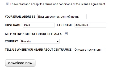

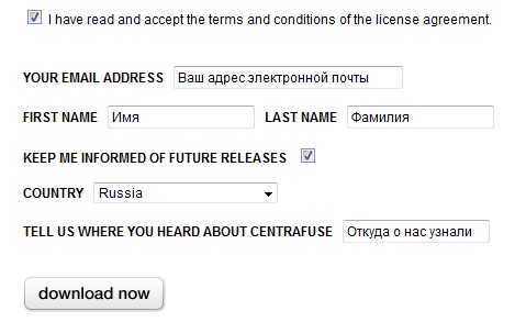

    Добавил информацию по регистрации и скачиванию с официального сайта.

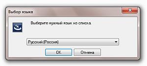

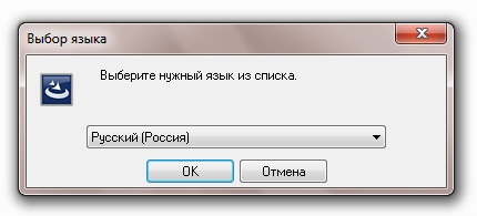

    Описал процесс установки.
Название:	выбор языка.jpg

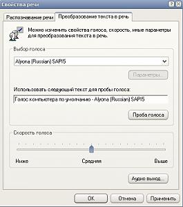

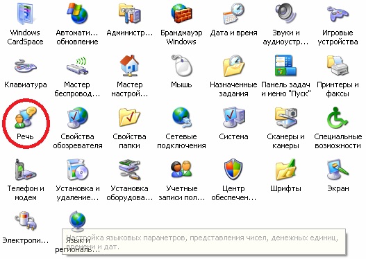

    5. Зайдите в свойства речи в "Панели управления".

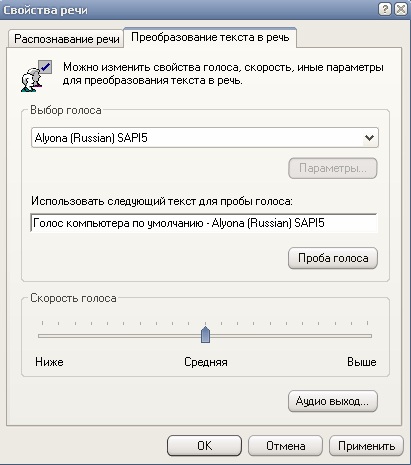

    Выберите голос Alyona (Russian) SAPI5.
Название:	Текст в речь.jpg

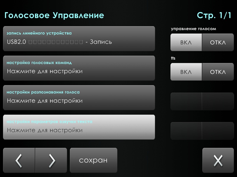

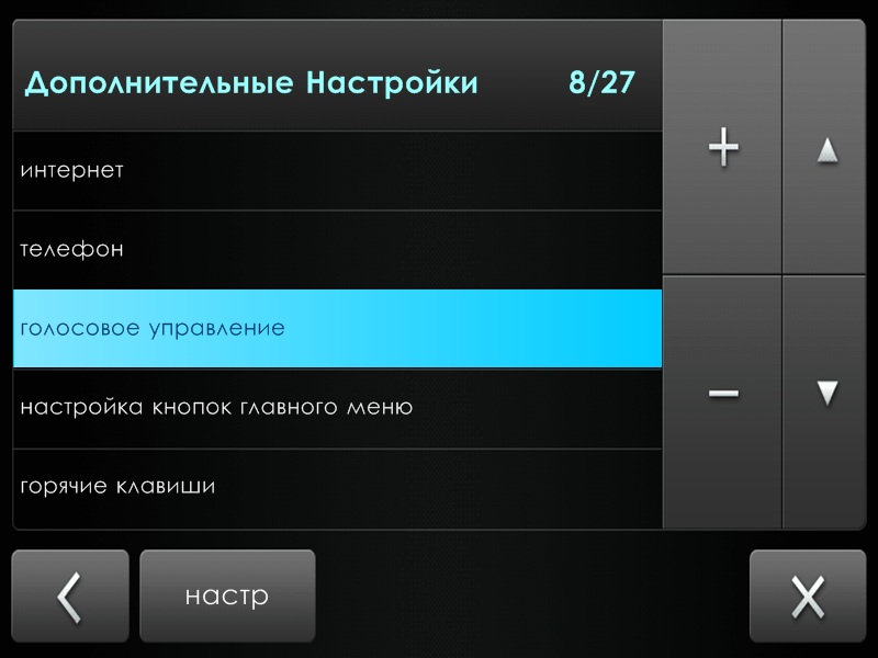

    6. Включите дополнительные настройки Centrafuse и зайдите в "Голосовое управление".
Название:	голосовое управление.jpg

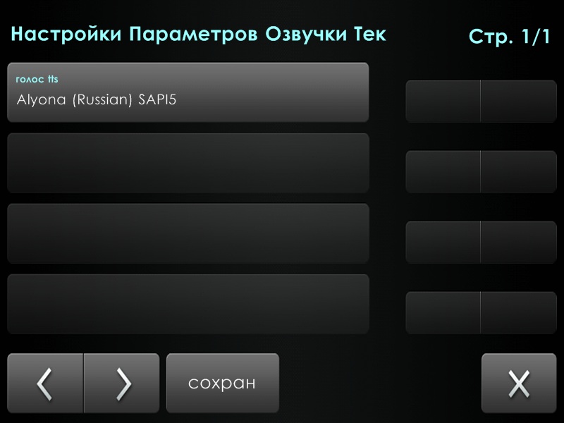

    8. Выбирете русский голос.

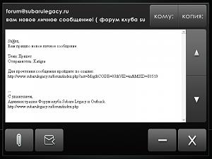

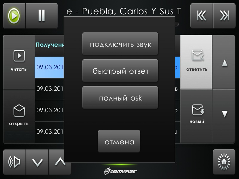

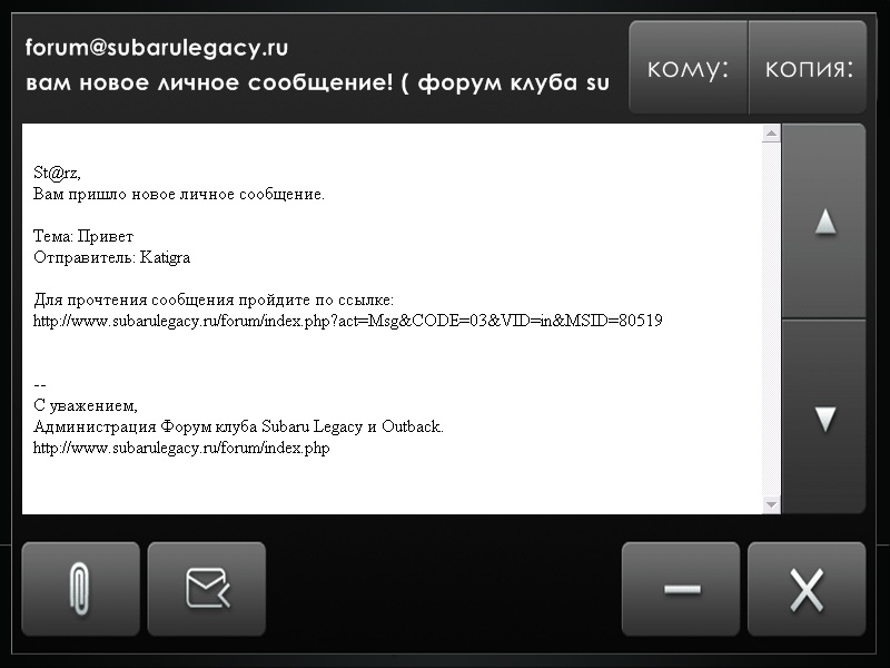

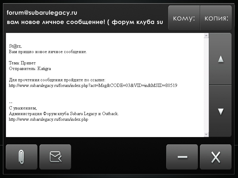

    9. Теперь получив письмо по электронной почте нажмите кнопку "Читать".
    10. Откроется окно с текстом письма и Вы сможете прослушать его содержание.
Название:	чтение письма.jpg

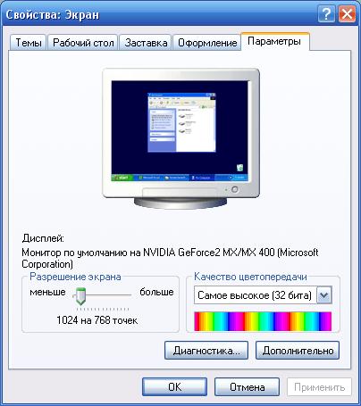

    5-проблемы с основным экраном в режиме камера
    В Windows выбираешь два монитора.
    Расширить рабочий стол на второй экран. Монитор с тачем делаешь первым, дополнительный монитор вторым.
    Centrafuse запусти на полный экран.
    Нужен скиншот этого места.
