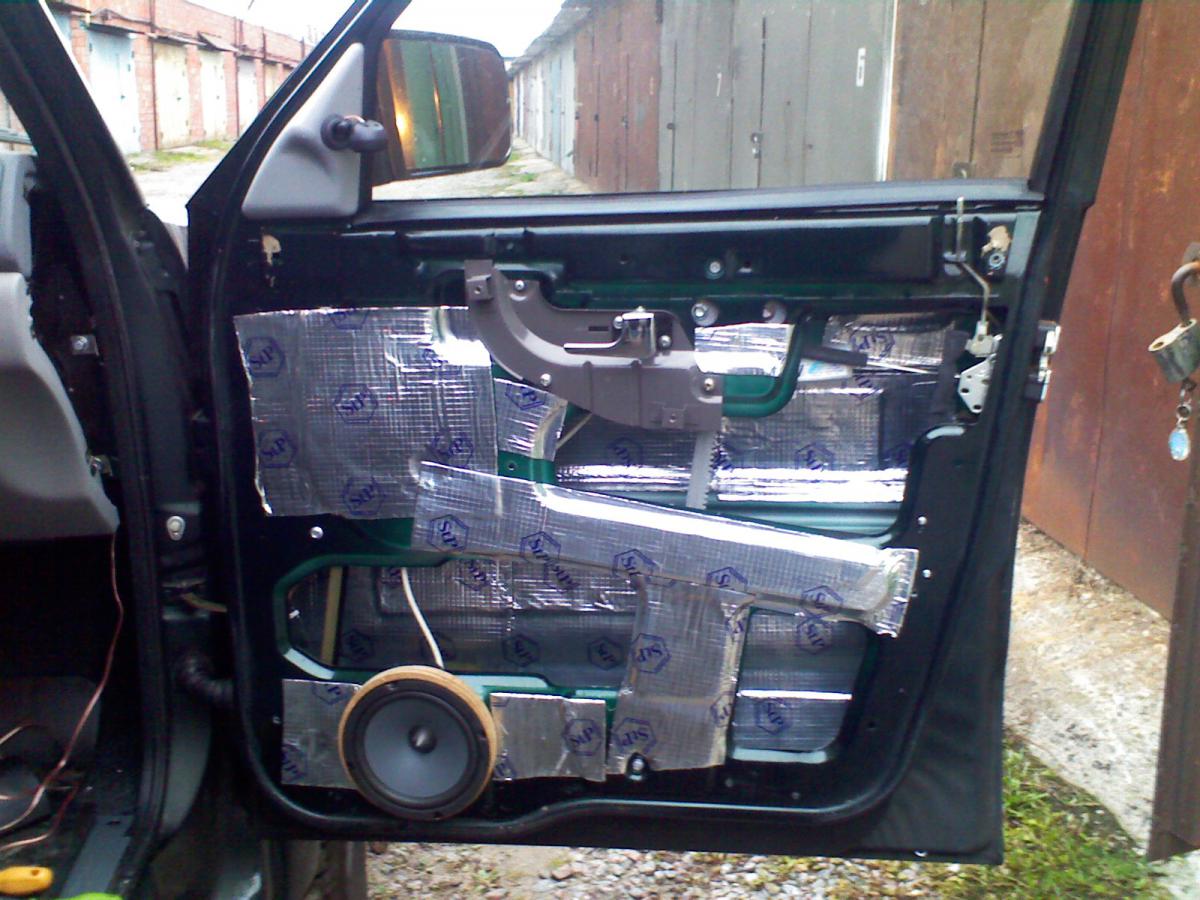

    Начал проект со звука. Точнее со звукоизоляции дверей. Сами динамики ставил на подиумы. Усилитель был взят известный здесь - NUC-095

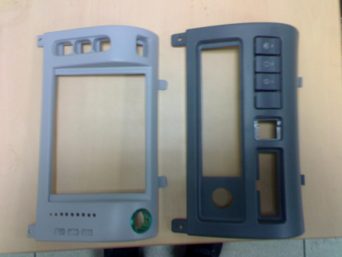

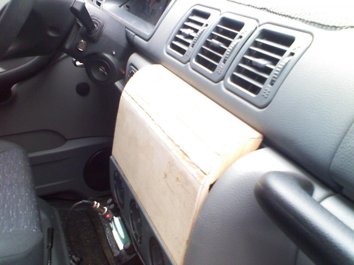

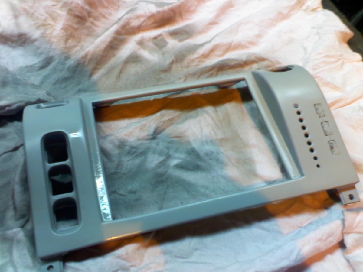

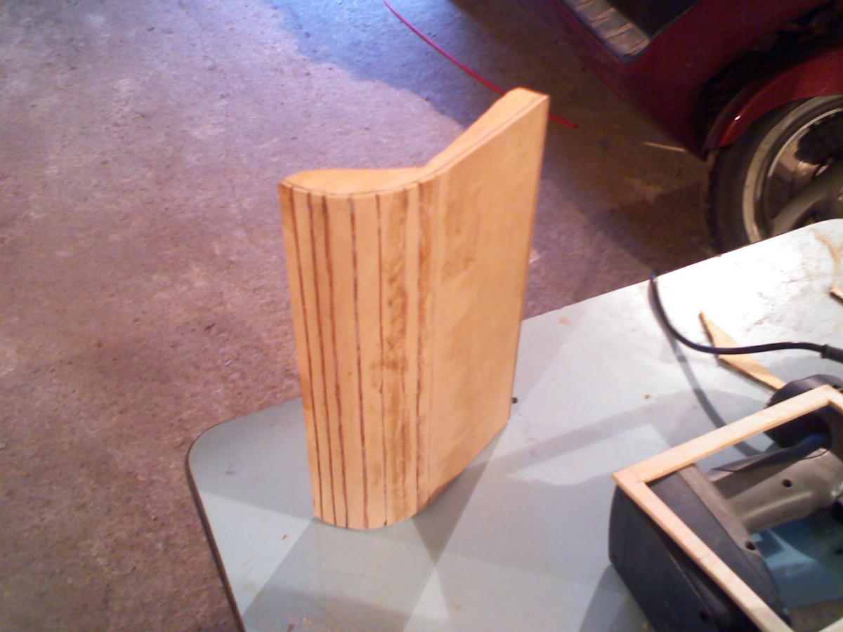

    Далее был самый геморройный процесс. Изготовление места под монитор. С завистью читал отзывы владельцев иномарок о покупке частей торпед и экспериментов с ними. Для Патриота такие запчасти не продаются. Пришлось ваять с нуля.

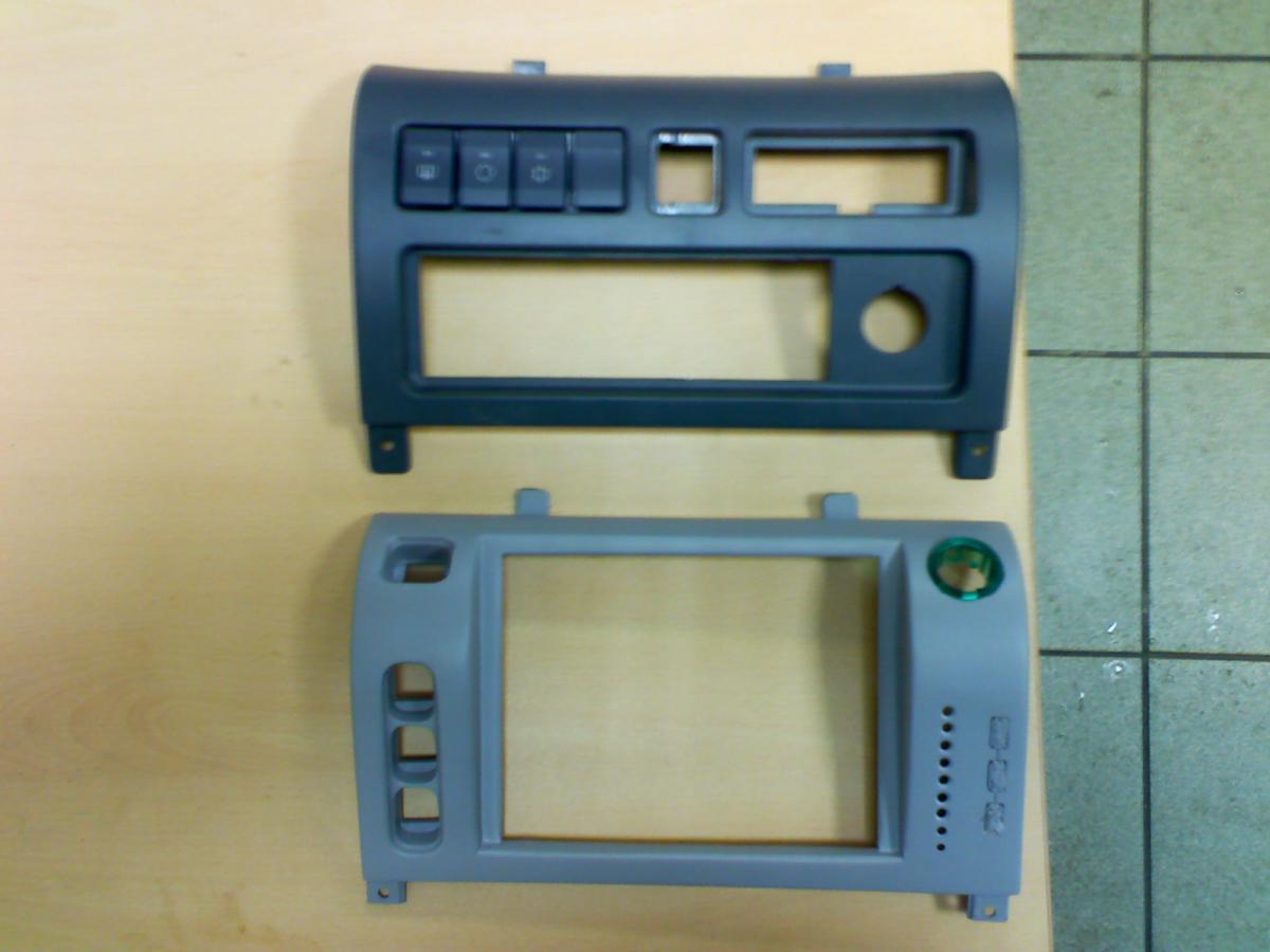

    По умолчанию Re: УАЗ Патриот
    Вот так выглядит готовый вариант в сравнении с оригинальным. Кнопки управления (аварийка, кондиционер, обогрев стекла и зеркал, рецуркуляция) пришлось применять другие с соответствующей переделкой электрики. Туда же был встроен USB-хаб.

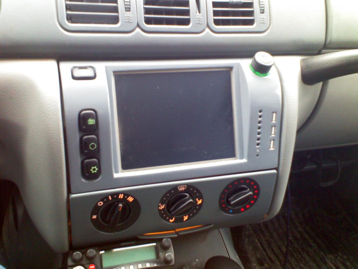

    Вот как выглядит окончательный вариант, установленный на авто

    Весьма достойно получилась рамка
    да рамка классно получилась. Непонятно тока из какого материала изготовлена в итоге рамка.
    Щели в панели не впечатлили. Когда у нас тока научатся машины делать нормально =( Сори за лирическое отступление
    Рамка целиком сделана из фанеры. Плюс эпоксидка и шпаклевка. и много много шкурил.
    ну а щели - все в мире относительно. И не такие бывают
