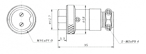

    Тоже в Митино, но на развале у частников подобрал чудо военпрома СССР разъем ШР на резьбе.
    Вот такой только с тремя контактами
    Это его хар-и

    ага - я такой купил, но не стал ставить - уж больно он устрашающе выглядит
    а так конечно вариант хороший, железный и прочный

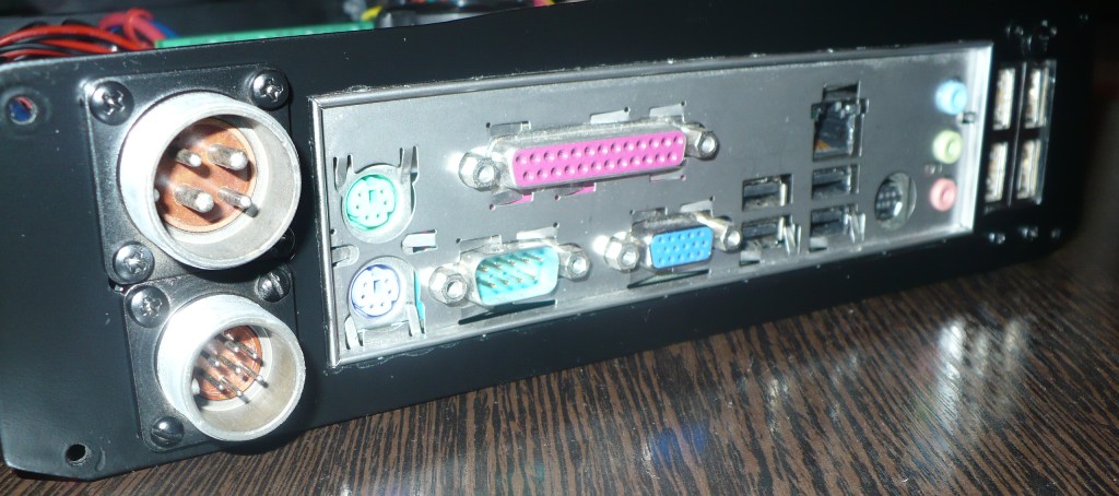

    Согласен с Bonifacij. Надежней "советских" разъемов трудно что-то найти.XLR горят- менял уже два раза. Поставил 2РМ. Выглядят,конечно тяжеловато, зато ни тряска,ни перегревы,а тем более плохой контакт не страшны.

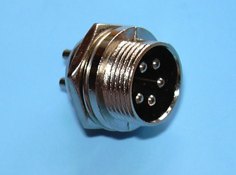

ID:	10710Попробовал такой Mini XLR -очень понравился. Использовал с тремя контактами, сечением примерно 4.0 квадрата. Фиксация получается жесткая и контакты не болтаются. По цене примерно 80 руб. комплект.

    Где продается?

    Покупал в "Микронике"http://www.micronika.ru/docs/contactors/xlr.shtml в Питере. В Москве-http://www.1-cable.ru/models/26015-0501.html "Первая кабельная компания".
